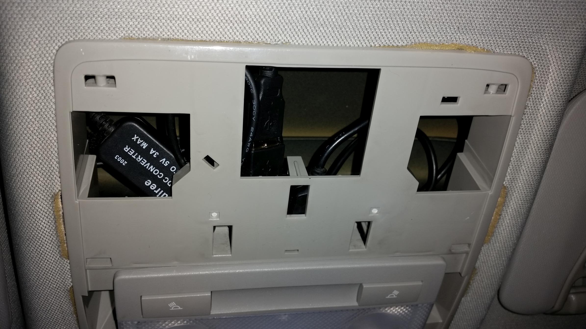

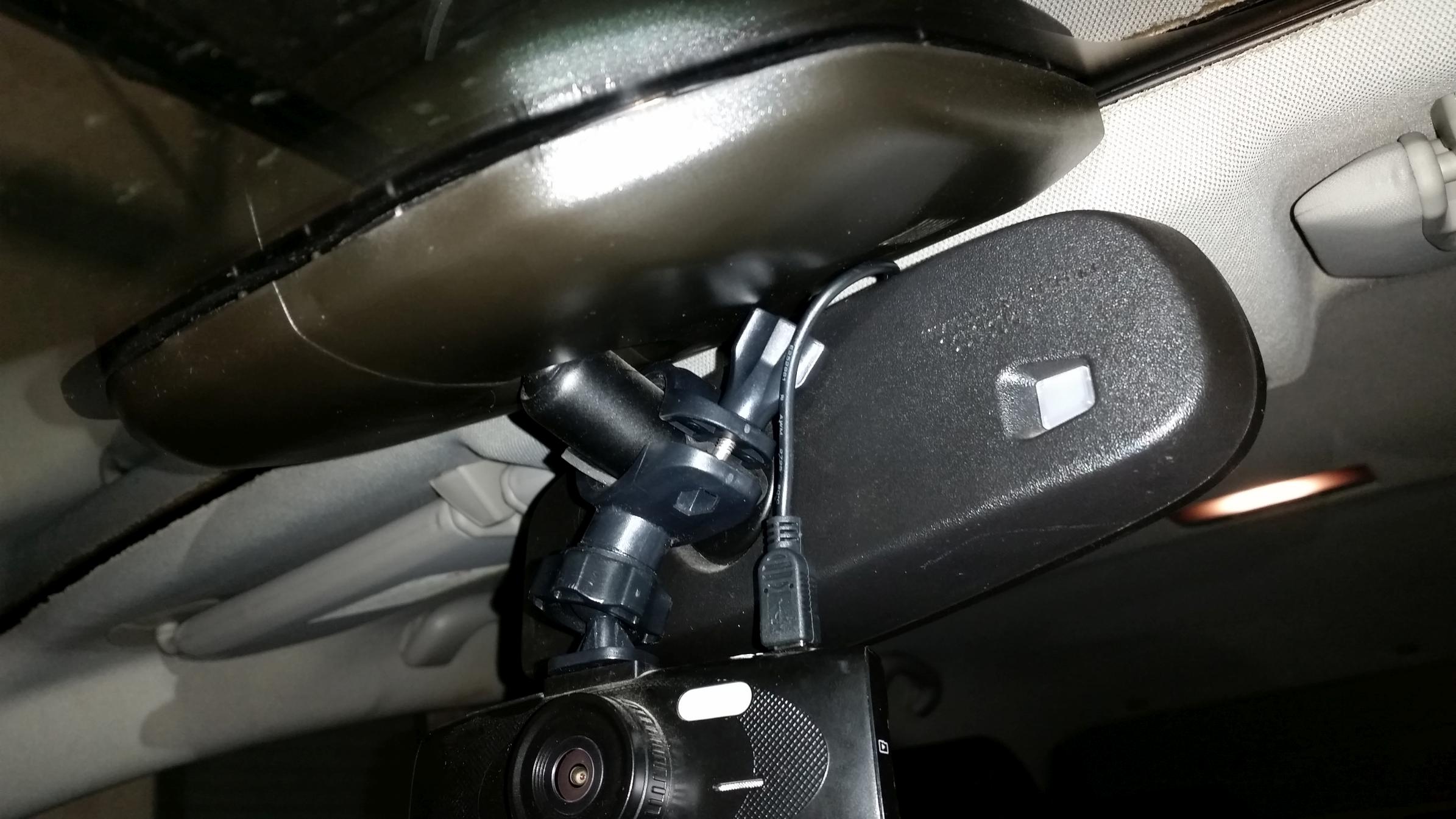

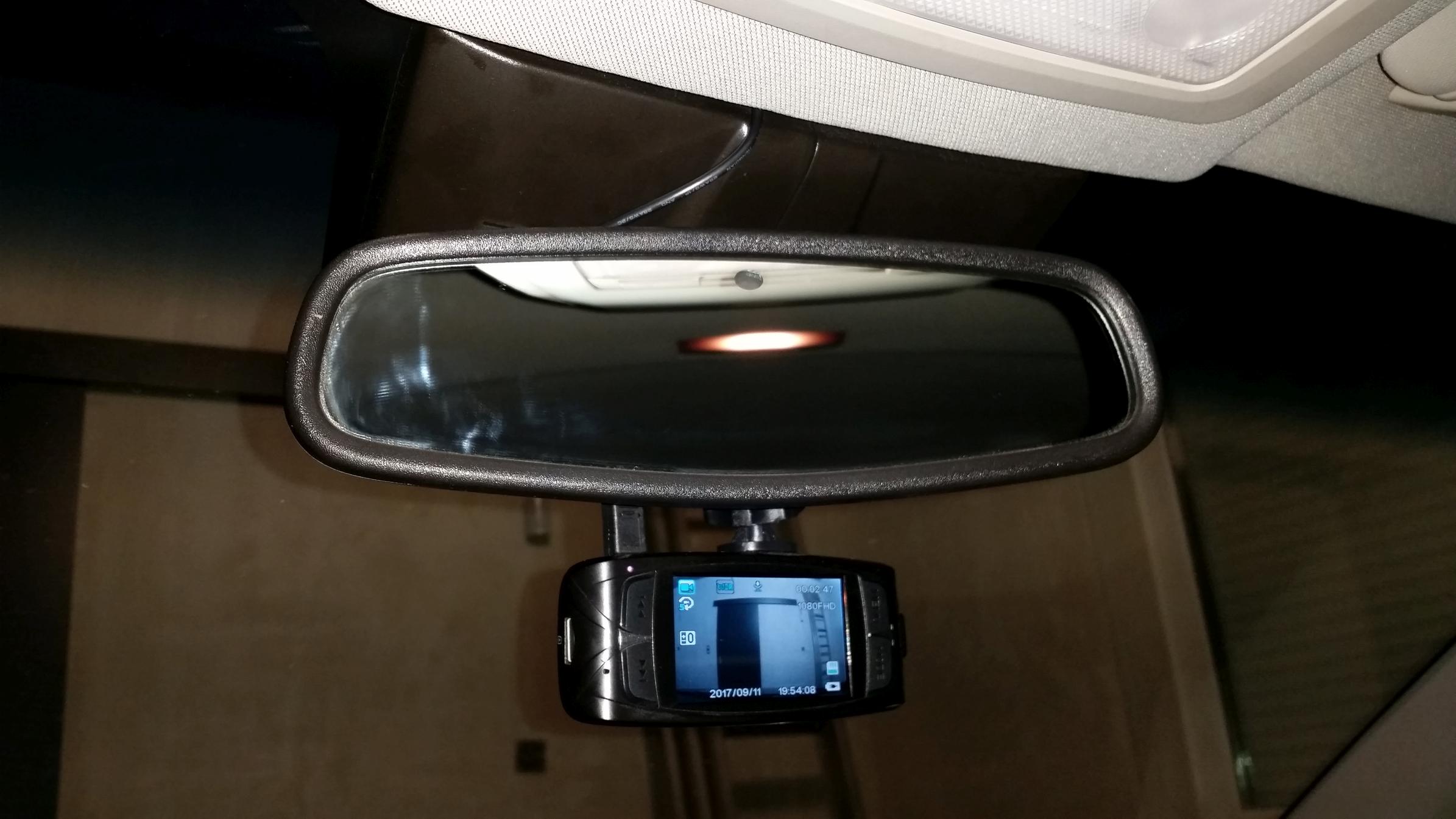

Widok ogólny
Widok ogólny
Mocowanie do lusterka i droga kabla
Upchnięcie wiązki
Upchnięcie wiązki
Fotki. Zasilacz upchnąłem w wolnej przestrzeni przed lampkami (nie mam elektroniki np. od szyber dachu, więc jest tam pełno miejsca). Oddaję honor, że to faktycznie 10 minut z sekundami, po takim czasie odcina prąd i kamera po paru sekundach gaśnie. Jedyny minus jaki na ten moment zauważyłem to to, że na koło 10sekund przed odcięciem zasilania lampek na nagranych plikach wideo zaczyna być słychać terkotanie jakbym odpalił auto i do tego dźwięki jak ze starego pegazusa (mimo założonego pierścienia ferrytowego na kablu USB zasilającym kamerkę).

Nie przeszkadza ci, że zajmuje trochę szyby i zasłania? Ja jednak usytuowałem po prawej stronie tak, że chowa się za lusterkiem.

to nie jest przeszkadzające, przeszkadzające jest ustawienie uchwytu do telefonu - gdzie nie przykleję to zabiera wuchtę pola widzenia, a jak w lewym kąciku podszybia to nie bardzo gdzie kabel ciągnąć do zasilania komórki
