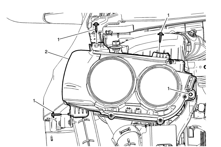

A pytanko z innej beczki .Jak zdemontowac reflektor przedni w Aveo t300?
Re: Światła do jazdy dziennej AVEO T300...
Po zdemontowaniu zderzaka, wykrecamy sruby jak na schemacie ponizej:
T300 reflektor.jpg (124.31 KiB) Przejrzano 4248 razy

Ile roboty, z tej strony nie ma jak wymienic zarowki malo miejsca

W Aveo nie trzeba zdejmować reflektora żeby wymienić żarówkę :shock:

To jaj od mijania zarowki wymieniasz ,dekielek odkrecic to pikus ale miejsca malo
