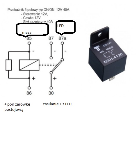

heh... Kupiłem taki przekaźnik 4120 i podłączam 30 pod bezpiecznik, 86 prąd z postojówek, 87a dzienne i 85 masa i nie działa, dzienne świecą cały czas bez względu na stan postojówek. Podpowiecie jak to rozwiązać?
Re: Poszukiwany pomysł na światła dzienne
Tak to ma być:
86 - ma byc plus z zasilania żarówki postojowej
85 - masa
kabel zasilania do LED podpinamy pod 87a, a pod 30 dajemy zasilanie pojawiające się po uruchomieniu silnika, lub tzw po stacyjce.
Teraz jak świecą się pozycyjne, to przekaźnik przerzuca zasilanie na 87 i gasną LEDy, po wyłączeniu pozycyjnych układ przerzuca się na 87a dając zasilanie na LEDy

haha zabijcie mnie, bo dałbym sobie łapy poobcinać, że tak właśnie podłączyłem i nie działało:
30 - do bezpiecznika gdzie prąd jest po przekręceniu kluczyka i znika po ok 30 sek. po wyjściu z auta.
86 - do fioletowego kabla idącego z kostki lampy (prąd postojówek)
87a - kabel od DRL
85 - masa w karoserii
Teraz wsio działa pięknie. Efekt świecenia latarką w czujnik za szybą.

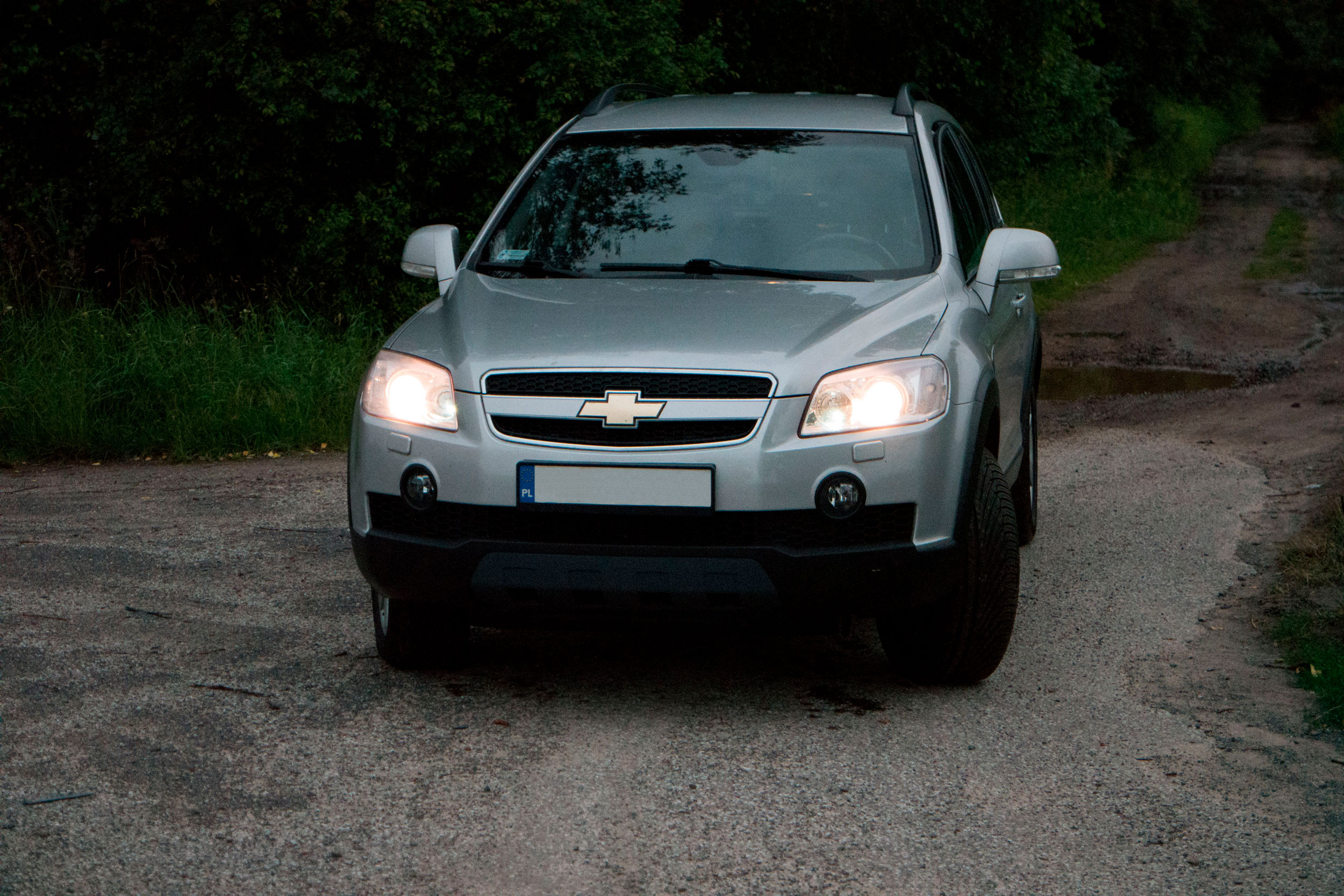

Cykniesz fotkę jak świecą te żarówki w dzień i w nocy?
Jak widać drogę jadąc?

Jak sama nazwa wskazuje, to są światła do jazdy dziennej :) i mam je ustawione tak (dzięki przekaźnikowi), że jeżeli świecą się mijania, to dzienne gasną, a przełącza je czujnik zmierzchu. Do oświetlania drogi sie nie nadają, bo świecą dość wysoko, co widzę czasami w garażu i z pewnością oślepiałyby nocą kierowców jadących z naprzeciwka.
Tu na filmie na końcu widać co nieco:

aaa ok, to dzisiaj coś cyknę :)

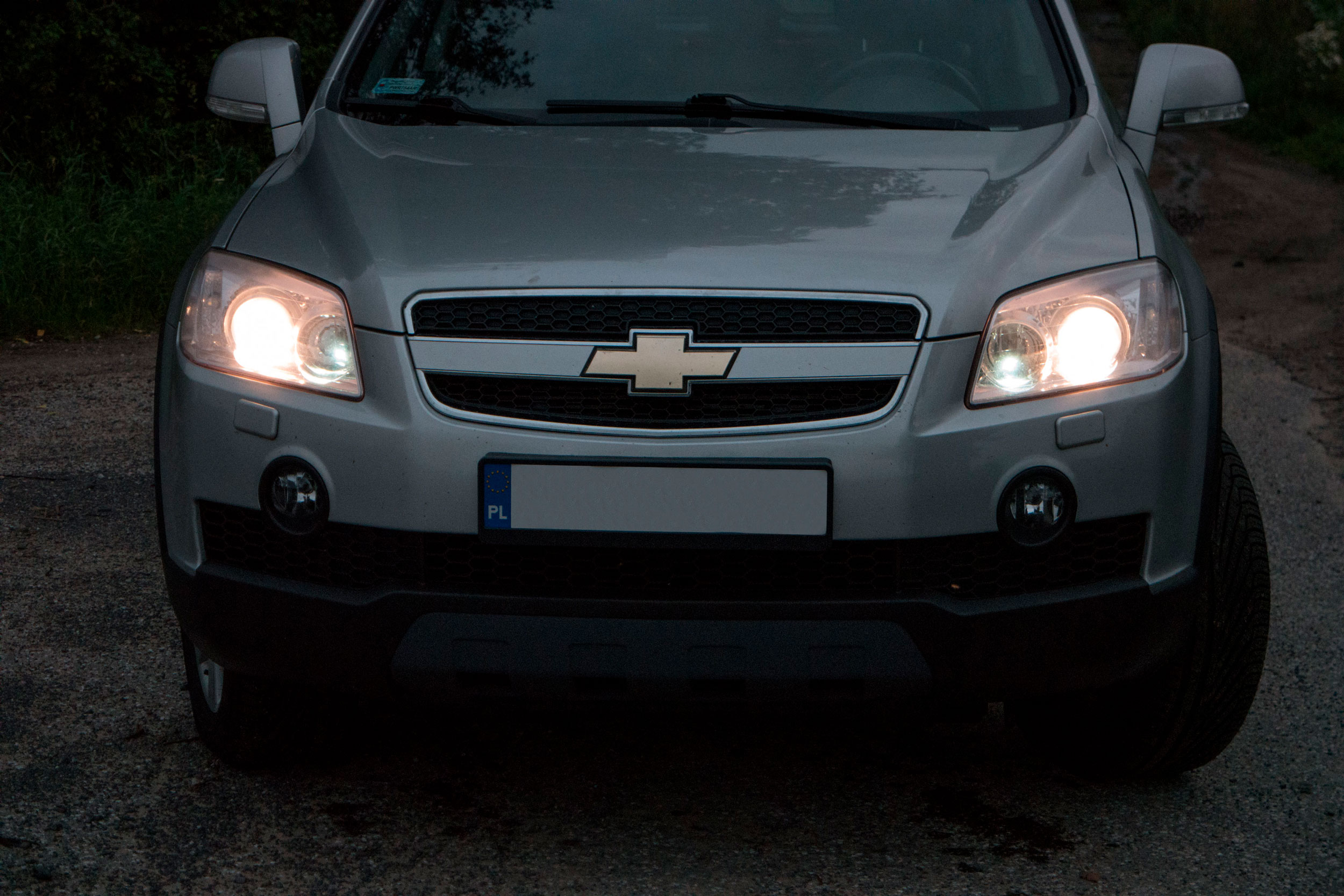

ale czemu mijania i DRL świecą razem?
Muszą być tak podłączone, ze po załączeniu mijania lub pokojówek, DRL musi zgasnąć.

W pierwszym poście, z którego pochodzi powyższy film pisałem, że podłączyłem na szybko po to tylko, żeby sprawdzić, czy w ogóle to działa. Potem dzięki Twojej pomocy podłączyłem przekaźnik i działa to teraz tak:

Jak bym wcześniej nie zrobił dziennych w halogenach to zrobił bym dzienne tak samo jak Ty.

I jak udało Ci się cyknąć fotki?

Wiesz co... :) Byłem po 21 i ciągle jest za jasno, wybacz szczerość, ale nie chce mi się o 23 wychodzić z domu, żeby zrobić fotkę, przy okazji jak będzie okazja to zrobię :)

Nie jest złe. A jak widoczność oświetlenie drogi lepsze, gorsze w porównaniu do zwykłych żarówek?

Oświetlenie tak samo - nie zauważyłem żadnych zmian poza kolorem.

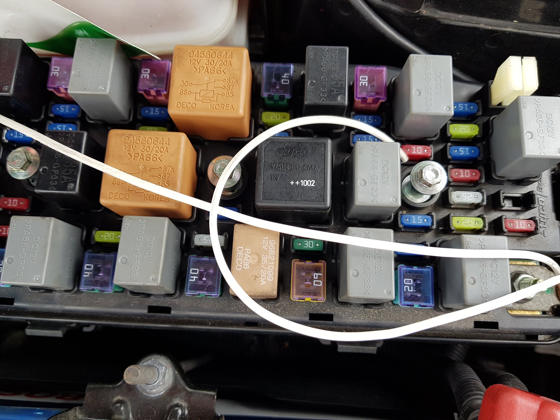

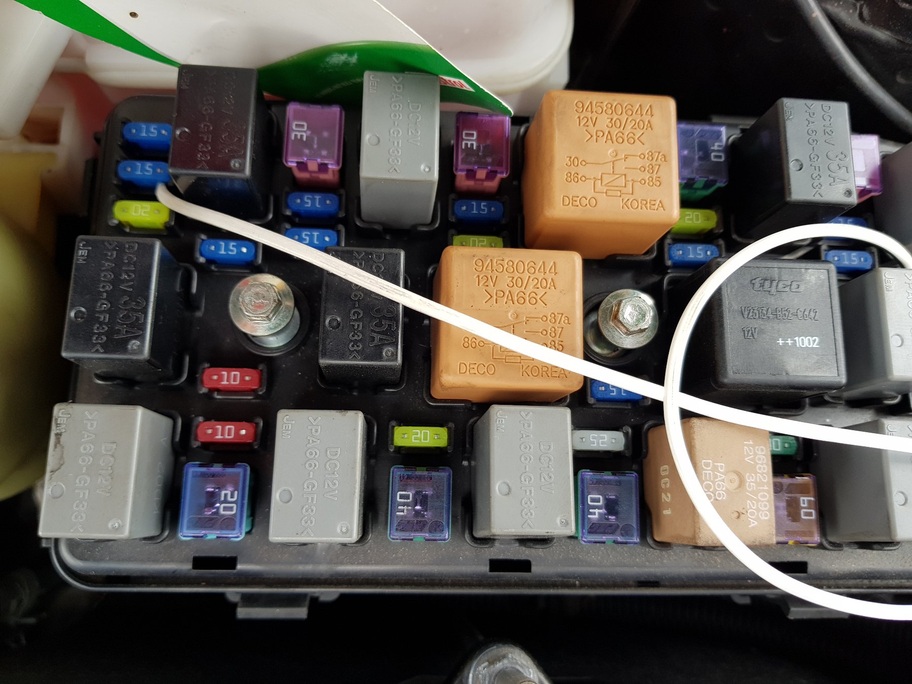

12+ do drl mam z bezpieczników pod maską jutro sprawdzę z którego bo nie pamiętam ale fajnie gasną po 30 sek. od zgaszenia auta.
Nie sprawdzałem jak są sterowane plusem czy minusem. Z drl wychodzi orginalna końcówka jak z zwykłej żarówki i wpinasz w gniazdo w samochodzie

Brzoza pisze: 15 maja 2018, o 21:56 12+ do drl mam z bezpieczników pod maską jutro sprawdzę z którego bo nie pamiętam ale fajnie gasną po 30 sek. od zgaszenia auta.
będę wdzięczny jeszcze jak poza tym bezpiecznikiem opiszesz jak się podpiąć.
Mam na myśli jak czy te śrubki trzeba odkręcić po zdjęciu pokrywy aby dostać się do okablowania.
Nie chce czegoś urwać czy rozłączyć.

Ja odkręciłem te 3 śrubki ale tylko do połowy, dalej ich nie można wykręcić. Dookoła są 4 zatrzaski ale odpięcie też nic nie daje. Unosi się cała skrzynka razem z kablami ale mają niewielki luz więc za bardzo podnieść nie można. Także nie mam pomysłu jak się dostać od spodu przekaźników.

Bart82 ja podłączyłem od razu do bezpiecznika
Światła postojowe
Światła postojowe
Zasilanie po zapłonie
