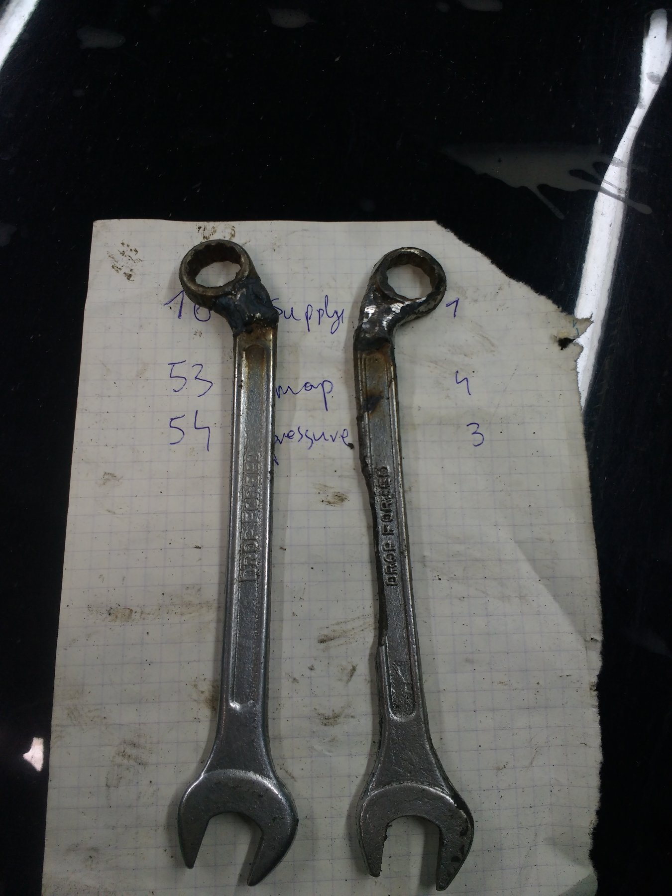

Da się zrobić bez demontażu wszystkiego. Wystarczy odkręcić środkowa belkę i poluzować 2 śruby magla aby go odsunąć ok 2 cm od belki, to wystarczy aby podejść kluczami.
Przy okazji podjąłem się próby wymiany gum na stabilizatorze.
Do tylnej śruby dorobiłem klucze, na lewą i prawą stronę, przednia nakrętka jest do ruszenia grzechotką 3/8.
Trzeba było też odkręcić lacznik, z obu stron , wtedy jest lepszy dostęp do tylnej śruby.
Robota mozolna bo mało miejsca ale udało się
