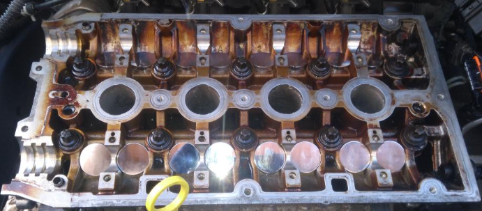

Musi rozpiąć rozrząd i zdemontować wałki.
Tu jest regulacja w oplu 1,6 ale to te same silniki co w cruze.

Tutaj masz widok na szklanki. Czy trzeba zdejmować rozrząd samemu sobie odpowiedz.
