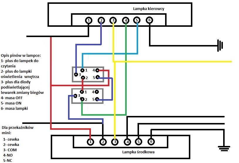

Jak łączyłeś obie lampki? Masz jakiś schemat.?mariuszg008 pisze:Eleganckomała rzecz a jak cieszy
ja w końcu trochę zmodyfikowałem sterowanie moich lampek bo najpierw miałem zrobione jak u Ciebie a teraz mam obie z tym szerokim przyciskiem i lampkami do czytania. Nie wiem jak inni robili ale u mnie teraz przednia lampka może działać razem z tą na środku dachu bądź też można ją osobno załączyć lub całkiem wyłączyć niezależnie od tej środkowej.

Mam taki schemat w paincie zrobiony jak wszystko połączyłem.
Czarne linie to przewody fabrycznej instalacji. Do sterowania środkowej żarówki lampki kierowcy użyłem dwóch przekaźników, gdyż z szerokiego przycisku mam jedynie masę ON, masę OFF i brak sygnału dla położenia neutralnego. Oba przekaźniki mają wykorzystane styki NC.

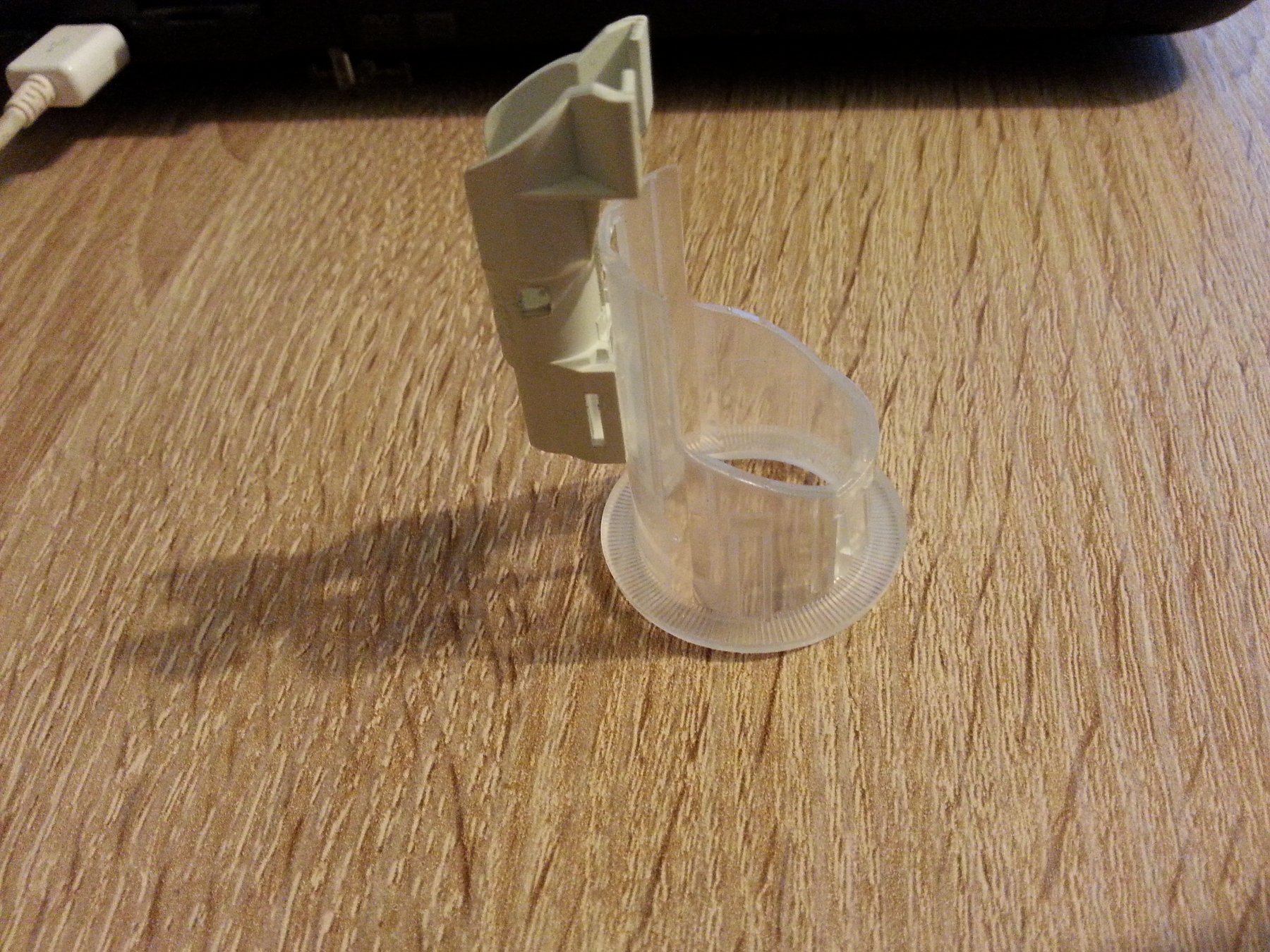

C77 Posiadam taki plastik do podświetlenia zapalniczki, koszt 15 zł + montaż diody
ale jest jeden minus ponieważ średnica zewnętrzna jest ciut mniejsza niż otwór w tunelu. Sam wkład zapalniczki pasuje. Zrobiłem jedną na próbę używając starego tunelu i kleju na gorąco i jakoś to idzie dopasować ale nie jest to banalny montaż. Cena jednak jest zdecydowanie bardziej do przyjęcia. Postaram się to zmontować do zlotu

A czy możesz zaznaczyć środkową nogę przekaźnika na schemacie? Tą która jest przełączania. Bo cewkę już chyba znalazłem.mariuszg008 pisze:Mam taki schemat w paincie zrobiony jak wszystko połączyłem. Czarne linie to przewody fabrycznej instalacji. Do sterowania środkowej żarówki lampki kierowcy użyłem dwóch przekaźników, gdyż z szerokiego przycisku mam jedynie masę ON, masę OFF i brak sygnału dla położenia neutralnego. Oba przekaźniki mają wykorzystane styki NC.

Re: Podświetlenie lampek podsufitki
Dodałem trochę opisów pinów:

Od czego jest to podświetlenie zapalniczki?mariuszg008 pisze: 16 maja 2018, o 18:38 C77 Posiadam taki plastik do podświetlenia zapalniczki, koszt 15 zł + montaż diody 20180516_182848.jpg
ale jest jeden minus ponieważ średnica zewnętrzna jest ciut mniejsza niż otwór w tunelu. Sam wkład zapalniczki pasuje. Zrobiłem jedną na próbę używając starego tunelu i kleju na gorąco i jakoś to idzie dopasować ale nie jest to banalny montaż. Cena jednak jest zdecydowanie bardziej do przyjęcia. Postaram się to zmontować do zlotu![]()

To jest zwykła uniwersalna zapalniczka. Kupiłem ją w sklepie motoryzacyjnym.

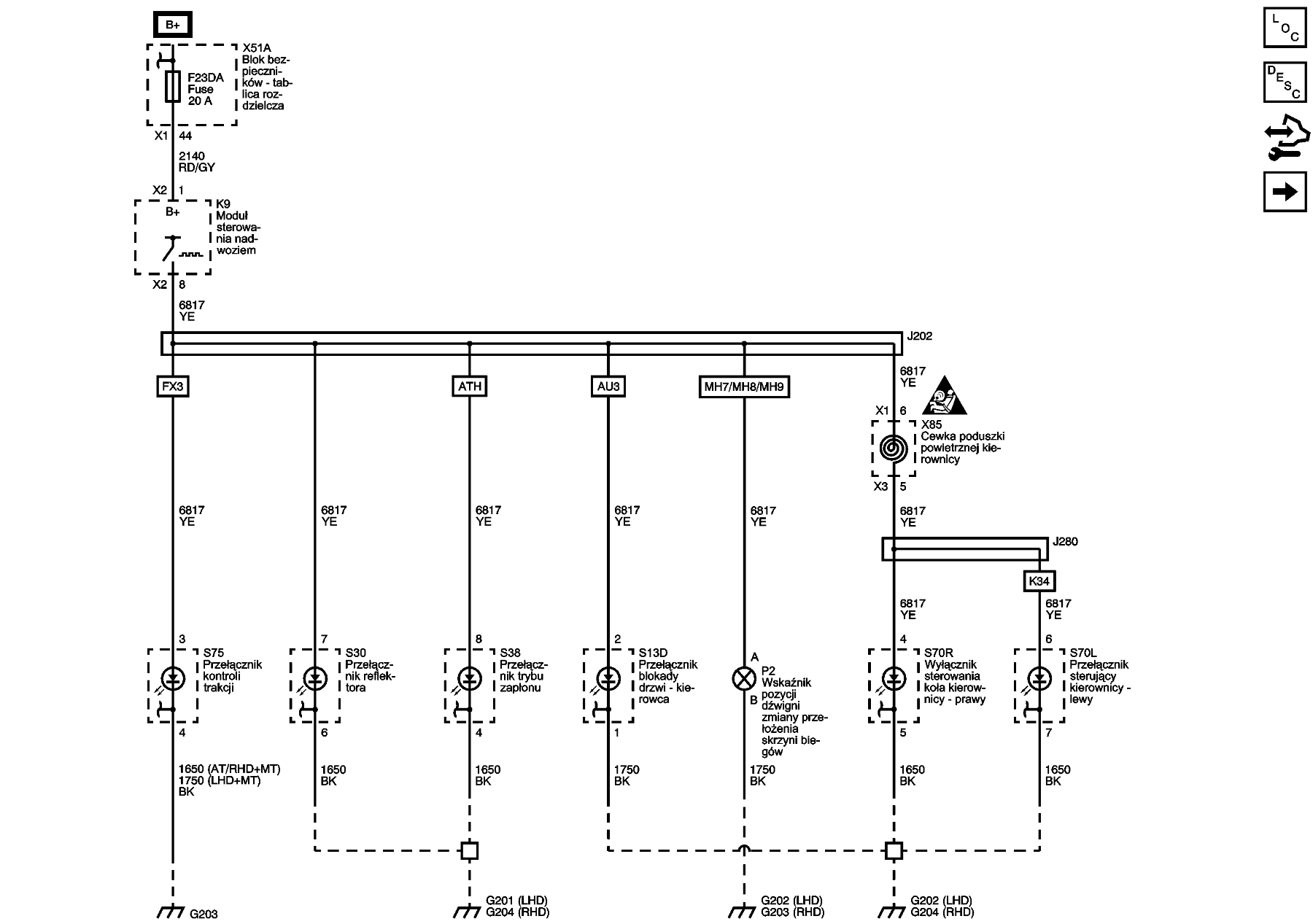

Po 6 latach bezawaryjnego działania - demontowałem dzisiaj lampke tylnią w celu podklejenia podsufitki i idiota dotknąłem metalowym kluczem miedzianych przewodników w lampce. Po chwili zobaczyłem że nie działa mi podświetlenie lampki przód i tył (4 diody) + podświetlenie przycisków zamykania otwierania drzwi + 2x podświetlenie zapalniczek przód tył + podświetlenie przełącznika świateł + przełacznik trakcji...jestem załamany.
Funkcjonalność każdego z tych urządzeń pozostaje sprawna - lecz podświetlenie jest martwe. Rozumiem że spaliłem wszystkie te diody?

Bardziej podejrzewam że spaliłeś bezpiecznik bądź wyjście ze sterownika.

Nie ma szans że to rozczytam chyba że z pomocą. Wybacz bubu czasami ciężko mi pomóc wiem. Wydaje mi sie że podswietlenie padło w przełacznikavh z ktorych bralem zasilanie do podswietlania drzwi/podsufitki/zapalniczek. Jednak przelacznik otwierania zamylania drzwi nie jestem pewien tylko tego.

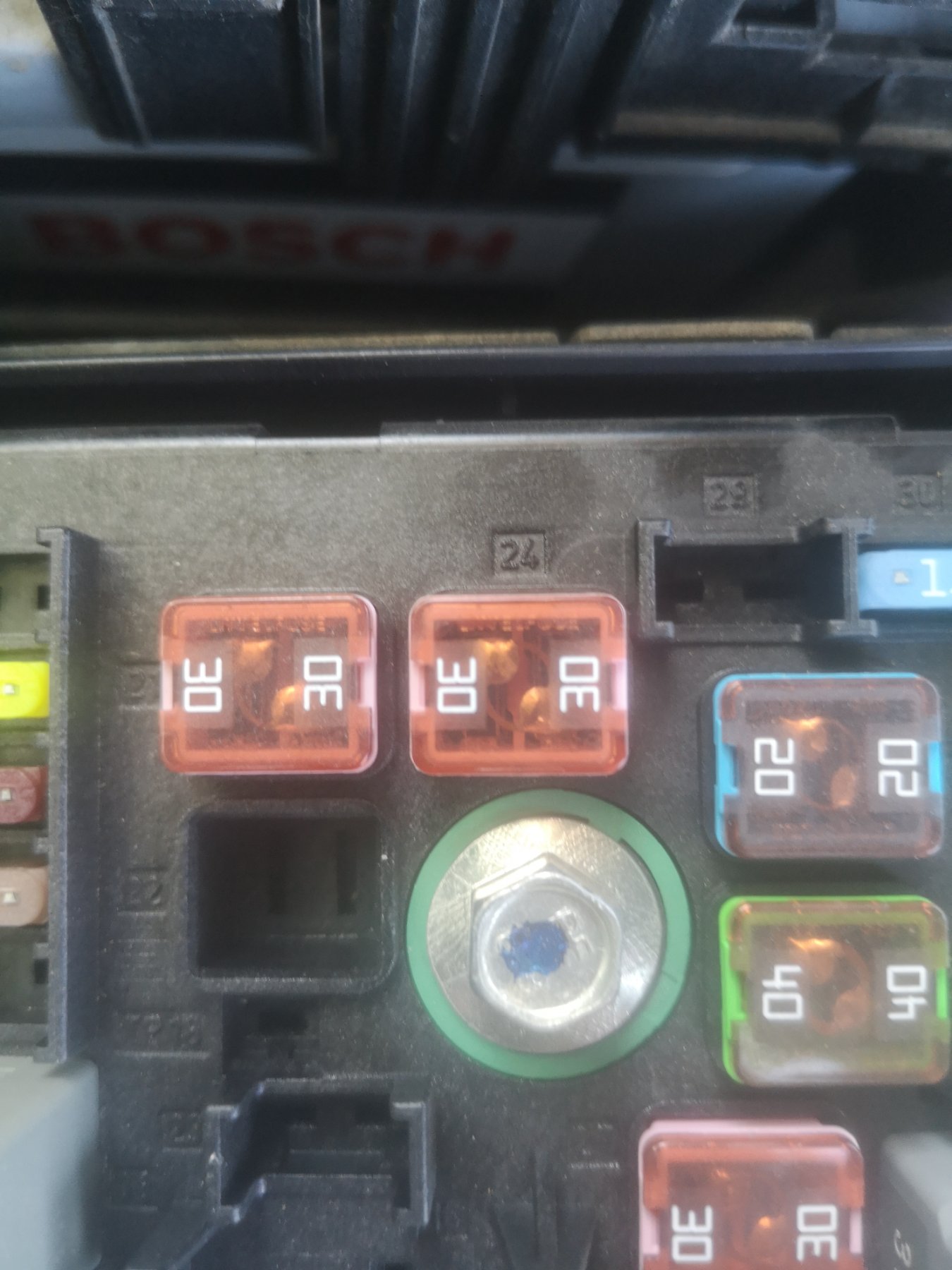

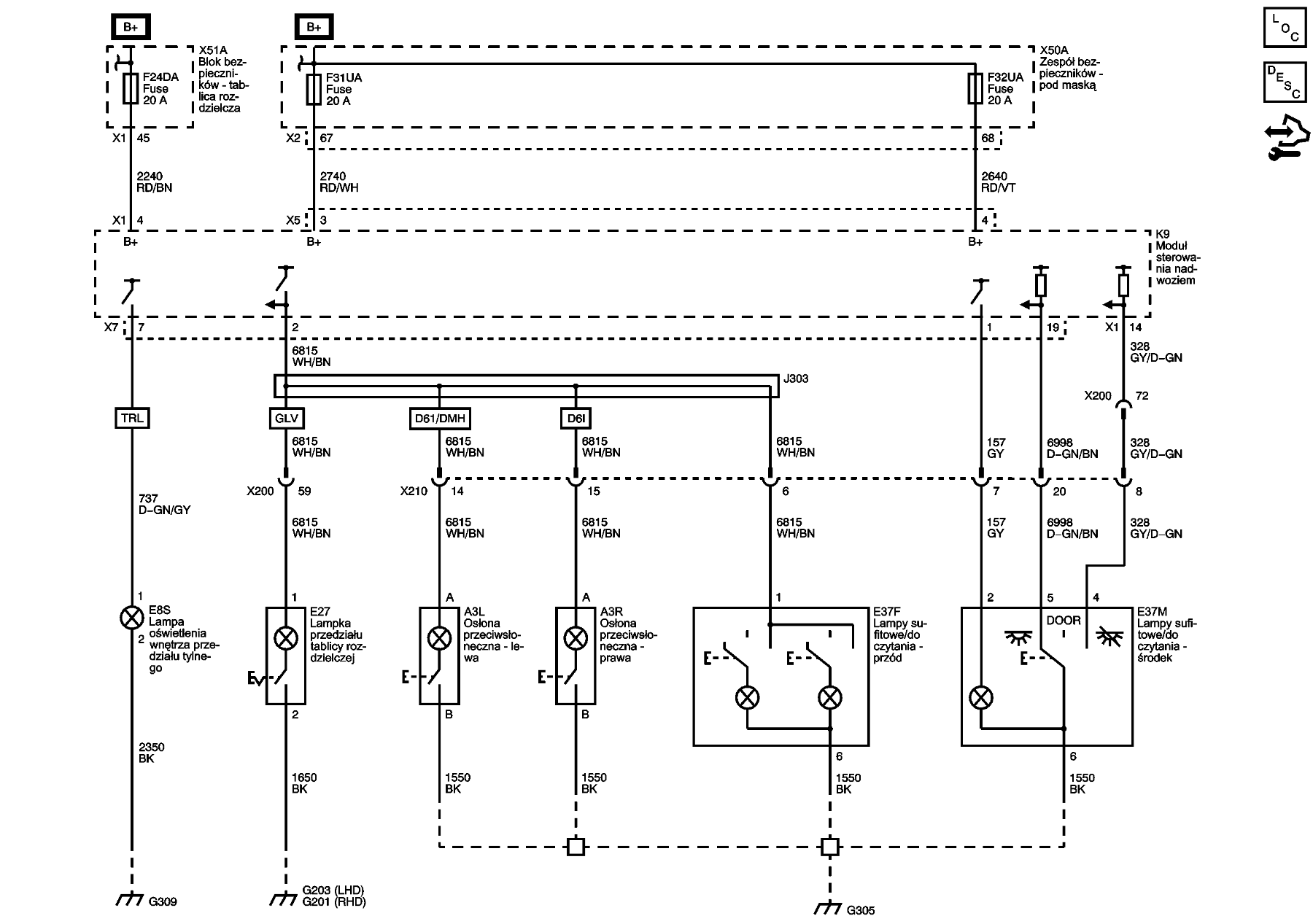

Masz na myśli F3DA? Bo F32DA na schemacie nie widze? Ten F24DA to ten z numerkiem 24 pod maską?
Jeśli tak to jest cały.
Nie widze z gory przerwanego obwodu

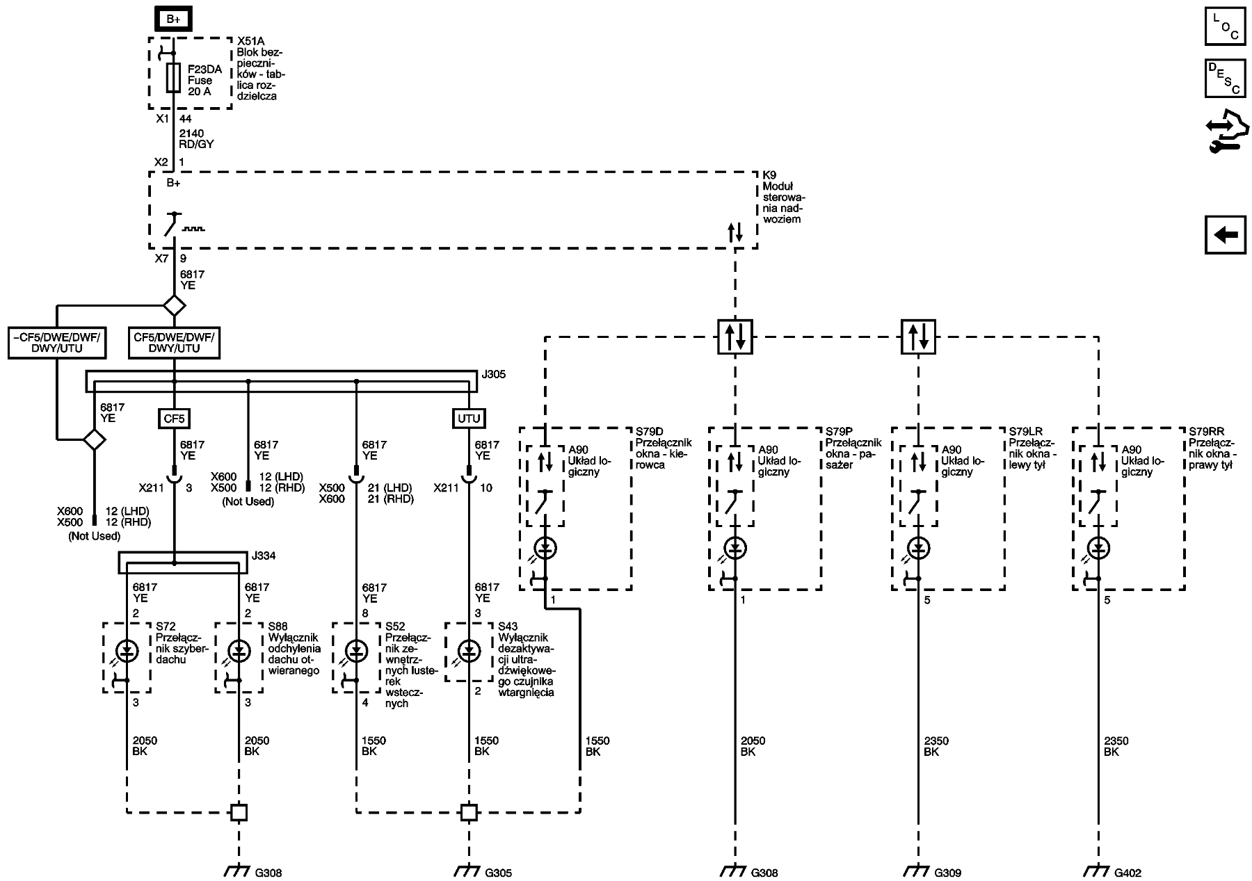

F23DA
Źle napisałem.
Nie pod maską tylko w kabinie, dlatego ci podlinkowałem rozpiskę.
W bezpiecznikach nie zawsze widać przerwę, trzeba je sprawdzić próbnikiem lub miernikiem.
Źle napisałem.

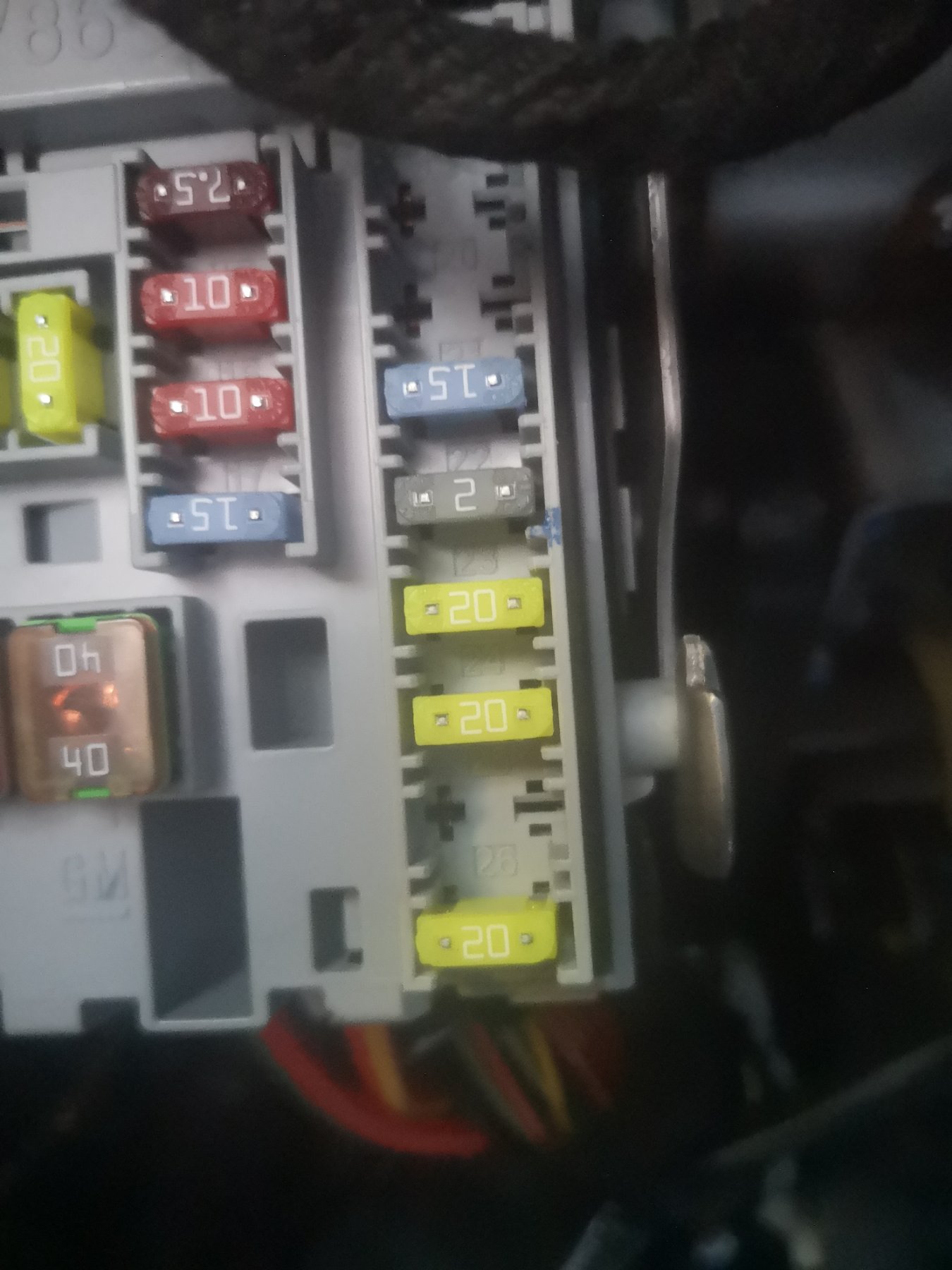

Rozumiem masz racje rzeczywiśćie - lece sprawdzić.
Chodzi o te 2 zolte pod numerkami 23 i 24?
Tak widze po rozpisce ze chodzi o nie - nie widze zeby byly przerwane - podskocze pod stacje i kupie nowe - mozna wstawic jakies lekko inne np 15A lub 25A jesli na stacji nie bedzie 20?
Wstawiłem 2x 20A - rezultat bez zmian. Wydaje mi się że ważną informacją jest to - że co jakiś czas jeśli włączymy auto na trybie podświetlenia lub przełączymy przełącznikiem na ten tryb - co jakiś czas dosłownie mignie nam podświetlenie na ułamek sekundy w każdej chyba części która uległa awarii. To ważna informacja według mnie - bo chyba oznacza że dopływ prądu jest - tylko spalone diody? W takim wypadku dlaczego na chwile potrafią się włączyć?
