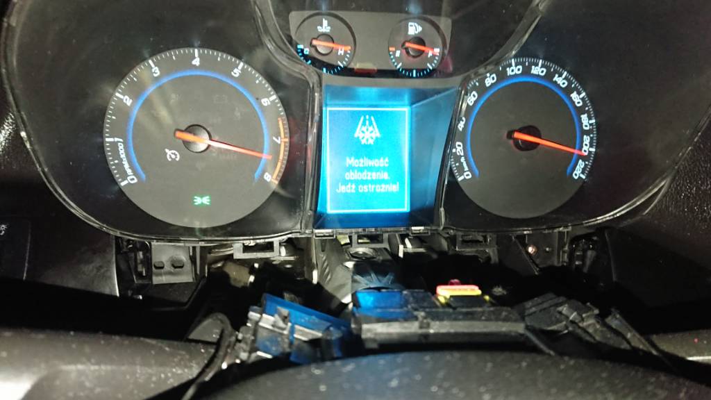

Pokazuje, ale trzeba trasę wyznaczyć.

Re: Zmiana Licznika na graficzny
No to rzeczywiście miażdży . Jeszcze tak rozbudowanego licznika nie widziałem w GM
Ta wersja, to sport. Jest jeszcze wersja eco. Wystarczy zaprogramować inne menu
Info o oblodzeniu też mam w oryginalnym uplevel
tzn miałem bo teraz priorytet ma info o braku czujników których nie mam w zimówkach.
A nie możesz przełączać się między komunikatami? W moim można.kemoiz pisze:Info o oblodzeniu też mam w oryginalnym upleveltzn miałem bo teraz priorytet ma info o braku czujników których nie mam w zimówkach.
@Przemek, jak chcesz wymieniać licznik, to zacznij już polować na niego. Ja za swój z Cruze zapłaciłem 100 z przesyłką. Do mojego jeszcze będzie info o braku płynu w spryskiwaczach oraz płynu chłodniczego. Już pracę trwają. To znaczy muszę tylko podłączyć instalację.
A nie wiem czy mogę przełączać. Naciskam "menu" i wszystko znika. Tak na prawdę ten komunikat jest zawsze kiedy temperatura jest poniżej bodajże 3 stopni więc nie jest on jakiś super specjalny.
@kemoiz, przekręć manetką. Przelecisz przez wszystkie komunikaty i znikną.

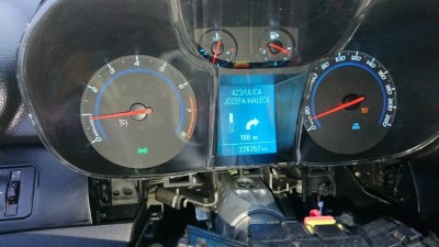

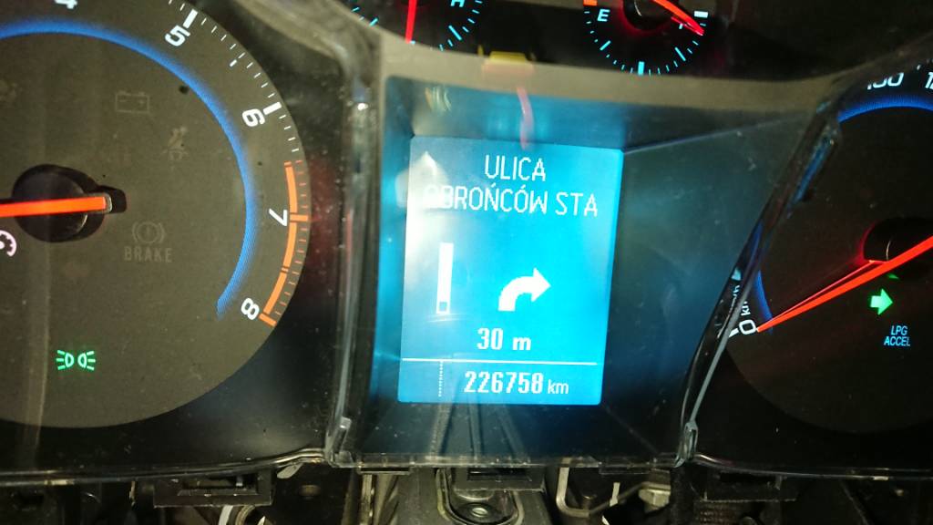

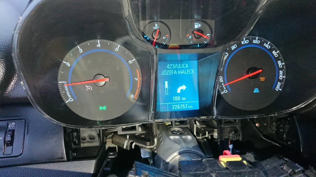

- Posty: 5173
- Silnik: 1.8 2HO, 141KM Pb
- LPG: BRC SQ24 Genius 1500
- Lokalizacja: Opole
Przemek.
Pytałeś o nawigację. Proszę bardzo. Wysłane z mojego G8142 przy użyciu Tapatalka
Nie no to już jest wypas
Super nie trzeba tak skupiać wzroku na nawigacji.
Sprawdza się jedynie do prostych skrzyżowań. Niestety obecnie coraz więcej jest dość skomplikowanych z wielozjazdami odchodzącymi pod różnymi kątami, tam najlepsze jest jednak rzuceniem okiem na pełne graficzne odzwierciedlenie programu nawigacyjnego, żeby wiedzieć w które prawo skręcić.
Zdaje się, że pokazuje, które prawo.
A tak z innej beczki. Nikt nie zwrócił uwagi w jaką ulicę skręcam?
