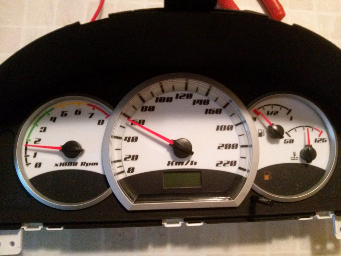

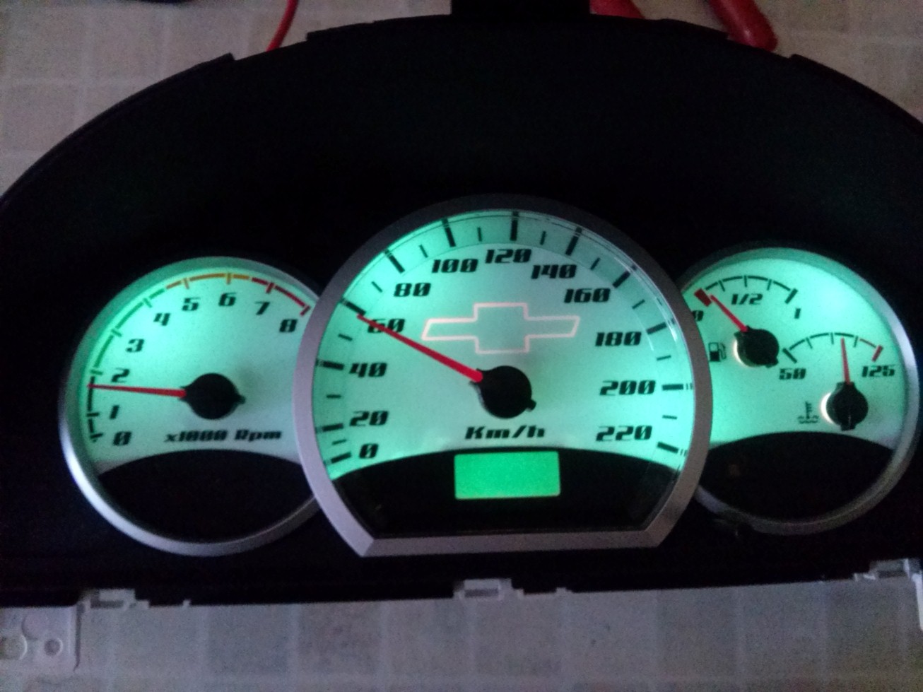

po zamontowaniu plexi satynowej zamiast oryginalnych elementów przewodzących światło wygląda to tak:
CAM00042 (Custom).jpg (214.29 KiB) Przejrzano 5112 razy
w dzień:
CAM00043 (Custom).jpg (271.87 KiB) Przejrzano 5112 razy
jeśli ktoś by robił zegary, dobrze byłoby podnieść dolną krawędź czarnego - trochę mi się nie podoba to co się tam dzieje z podświetleniem...

łuki obrotka i benzyny/temperatury wyprostować troszkę znaczy bo ciemne rogi na dole są i wychodzi podświetlenie kontrolki rezerwy na tarczę

na chwilę obecną dokumentacja prototypu
żeby podświetlić tarcze potrzeba satynowy plexiglas 3mm obrobić zgodnie z instrukcją.
Oryginalne elementy światłoprzewodzące obrotomierza, paliwa i temperatury wyrzucamy, element przędkościomierza przecinamy tak by został tylko wyświetlacz.
