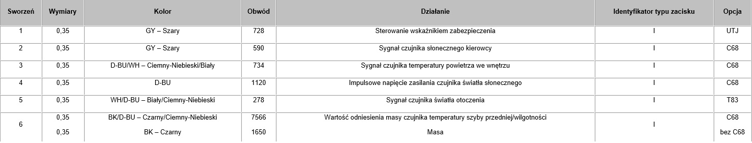

Re: po raz kolejny światła ....
Pytasz, dostajesz odpowiedz
czujnik deska.jpg (90.58 KiB) Przejrzano 5565 razy
No . Czyli dobrze czułem. To jest wejście czujnika światła zewnętrznego. I tak jak czułem jest tam od strony BCM pull up do 5V. Próbowałem więc potencjometrem zmieniać to napięcie od 5 do 0 ale nie ma żadnej reakcji. Czyli wracam do punktu konieczności dorobienia elektroniki.
Tylko ze sygnal natezenia oswietlenia jest na innym pinie.
Na jakim innym? Na tym właśnie sam podałeś tabelkę pin 5 biało-ciemno niebeski - sygnał czujnika światła otoczenia.
A sygnał czujnika światła słonecznego kierowcy to do klimatronika coś jest?

etac_owiec pisze:Jak ma się zmieniac, jak w czujniku sa dwa piny, a tego trzeciego brakuje.
Podłączałem się bezpośrednio do kabelka pin5 i potencjometrem wzgl. masy i wewnętrznego pullupa w BCM zmieniałem mu na tym kabelku płynnie napięcie. Czyli symulowałem działanie fotorezystora (o ile to tak prosto analogowo jest odbierane ale wg instrukcji z TIS tak właśnie jest). Pozostałe piny to są do tego czujnika słońca, cokolwiek to jest i czujnika temperatury wew.

Post autor: barus »
Symulację robiłeś bardzo dobrze, nie ma tam żadnych cudów, po prostu proporcjonalnie do natężenia oświetlenia zewnętrznego za pomocą fotodiody + tranzystora odwracającego zmienia się oporność miedzy pinem 5 a masą. Przy napięciu 2,8V następuje przejście w tryb nocny a przy napięciu 3,45V w tryb dzienny.
