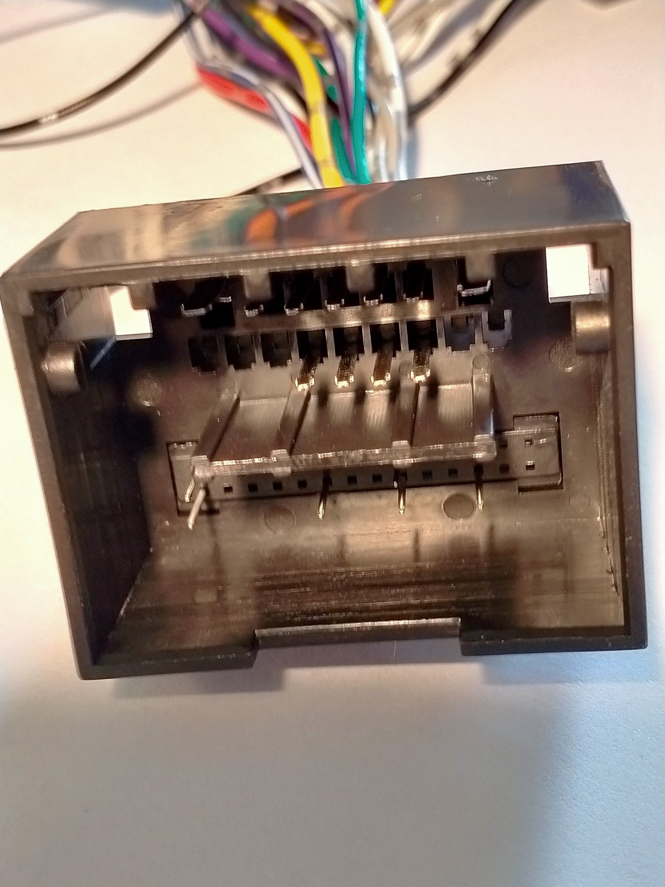

Trudno powiedzieć bo już z takim chińczykiem kupiłem i do niego bezpośrednio wchądzą te dwie kostki

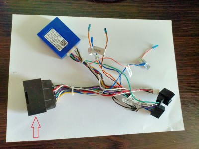

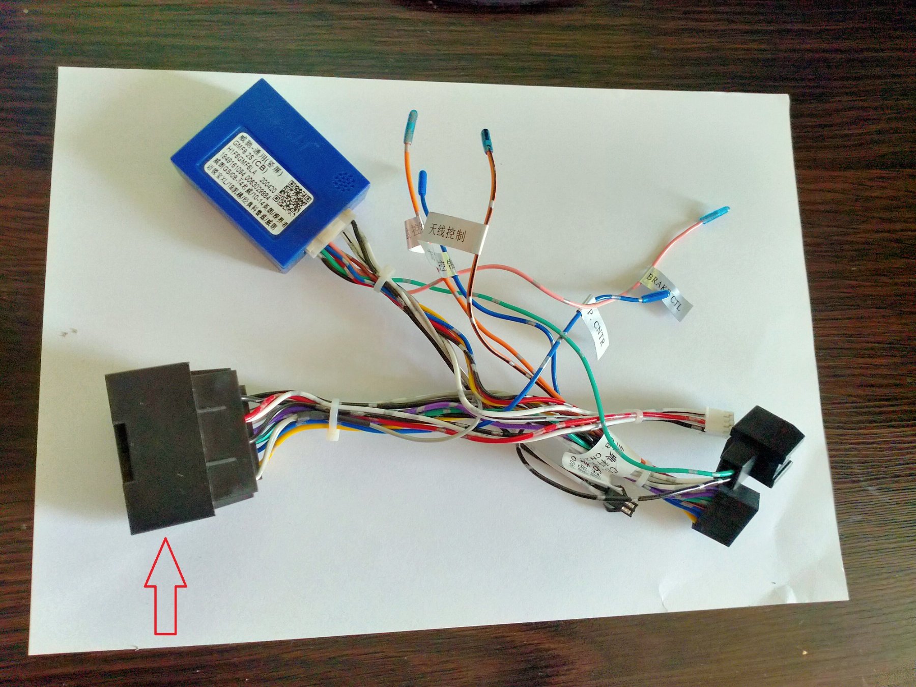

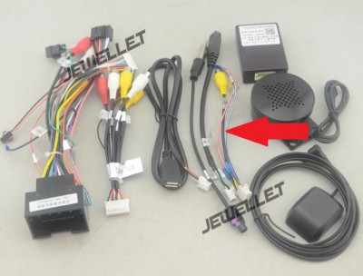

W zestawie Tesli masz już kostkę duża która podpinasz do instalacji w aucie a drugi koniec do radia wszystko jest pług Play żadna filozofia niema do Tesli w zestawie kostek ISO tylko ta duża orginalna do tego dopinasz can bus do radia i śmiga reszta złączy też pasuje do wybranych kostek nieda się nic innego podpiąć co do anteny ja nie mam żadnego separatora złącze pasowało i wszystko gra jak w oryginale.

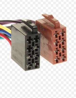

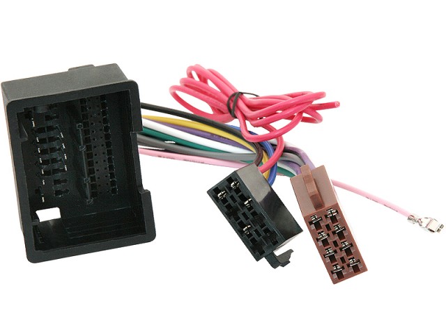

No właśnie taka kostka jest potrzebna. Rozbiorę to jeszcze raz i poszukam głębiej. Może na potrzeby tamtego radia ktoś użył jakiejś przejściówki jak ta na zdjęciu. Mam tylko nadzieję że nie ciął instalacji i nie zrobił jakiejś dziwnej rzeźby

Jak w aucie widzisz te dwie kostki ISO to wyciągnij resztę kabla i tam jest pewnie ta duża kostka ISO to zapewne przejściówka ,chyba że ktoś odciąć orginal i polutował ISO🤣😂
Re: Chińska nawigacja z Ali
ale po co ci taka kostka. Skoro masz tą z lewej w aucie, to na pewno nie masz takich wejść jak z prawej strony zdjęcia w radiu.
Zrób zdjęcie tego co masz po rozłączeniu starego radia w samochodzie.

Nie martw się jak kupisz Teslę to będziesz wiedział o co chodzi i gdzie to podpiąć ja to bez instrukcji zrobiłem ,najpierw rozbierz stare radio do gołej instalacji oryginalnej i będzie wszystko jasne😉

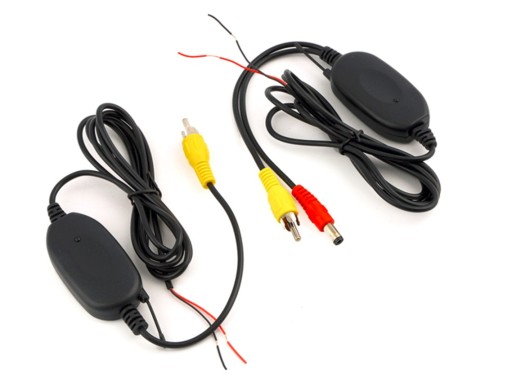

Jakoś sobie poradziłem, choć nie do końca bo w tym chińskim ustrojstwie nie znalazłem kabla, który by mi zasilił transmiter od kamery cofania. Poza tym wszystko działa. Resztą będzie musiał się chyba zająć elektryk. Wtyczka i canbus były ukryte nad schowkiem więc nic dziwnego że nie mogłem ich znaleźć :D

Jaki transmiter?
Są kamery które przesyłają sygnał bezprzewodowo, wystarczy dać zasilanie do kamery i odbiornika.

Mam kamerkę podpiętą przez transmiter wifi i nadajnik jest zasilany ze światła wstecznego a odbiornik też potrzebuje zasilania.

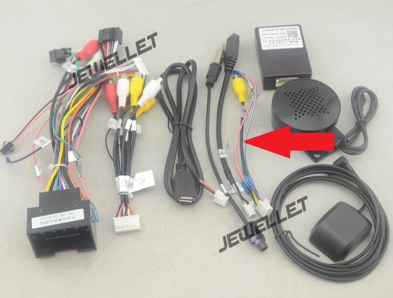

Zdziwiło mnie że w tym radiu nie ma żadnego kabla REVERSE, BACK albo czegoś w tym stylu. Jedna z kostek miała żółte złącze RCA i dwa krótkie szare kabelki ale ich akurat nie sprawdziłem.
Na pewno jest :) Pojedyńczy żółty chinch i kabelek.

Było coś takiego ale nie było różowego i niebieskiego a tylko dwa krótki szare kabelki

Transmiter i odbiornik potrzebują (+) i masy. Radio przełącza się po szynie can w tryb kamery po wrzuceniu wstecznego .Transmiter zaczyna wysyłać sygnał po zapaleniu się światła wstecznego. I rzecz dla potomnych, chcących instalować to ustrojstwo. Trzeba wyciąć tę półkę dzielącą wyświetlacz od samego radia bo inaczej nie ma możliwości zamontowania tego. Mimo że radio nie jest to zbyt grube to nie wejdzie za nic w świecie.
