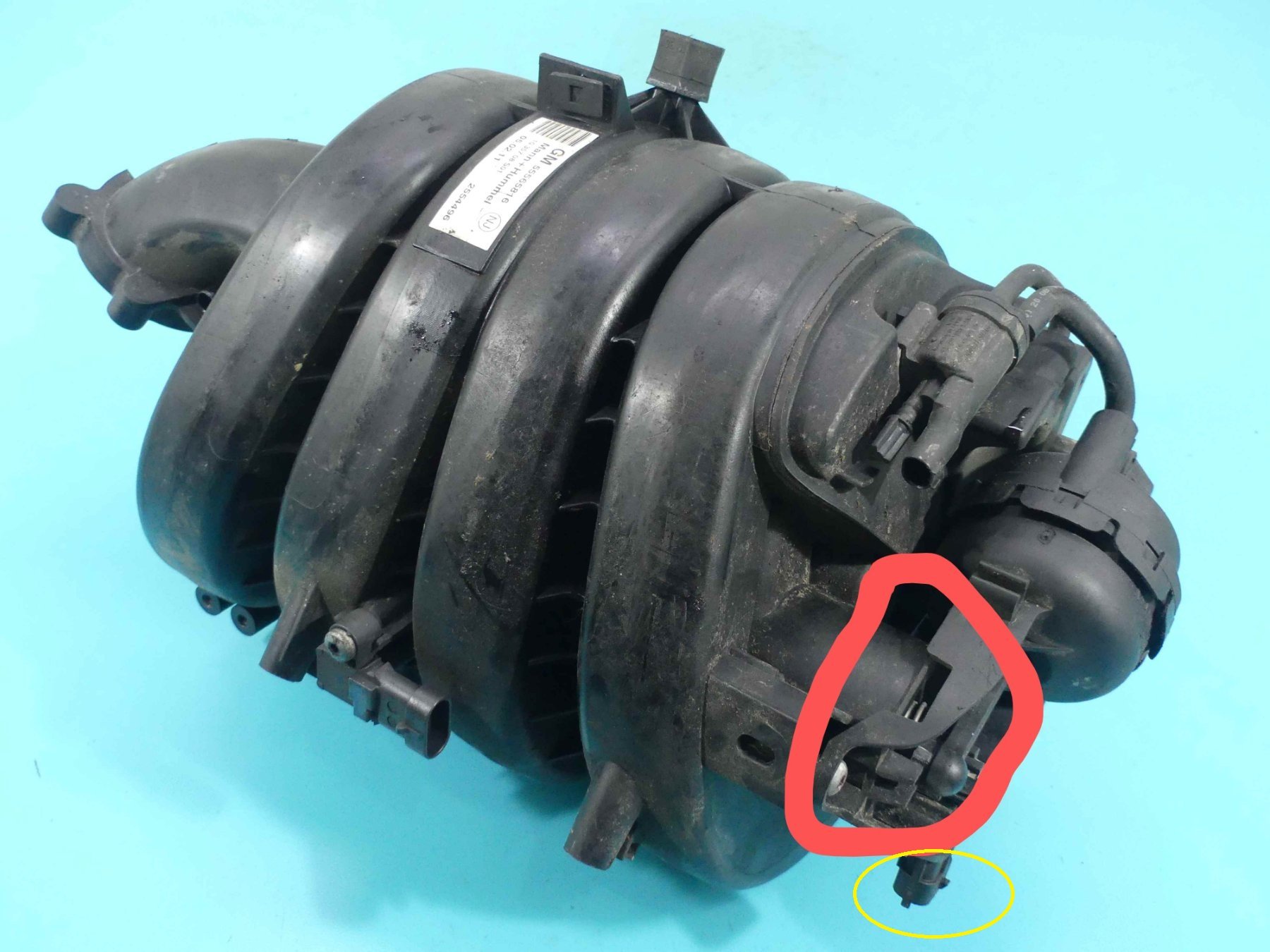

Trochę zainteresował mnie temat bo od 2 lat walczę z błędem p0661 ( pojawia się tylko gdy jadę pod górę , lub gdy mocno depnę na pedał gazu ) Teoretycznie ten błąd oznacza niski sygnał w obwodzie elektrozaworu sterującego kolektorem dolotowym (IMAC) , ale praktycznie mechanicy rozkładają ręce . Może ma on coś wspólnego z tym oringiem lub nieszczelnością na dolocie .

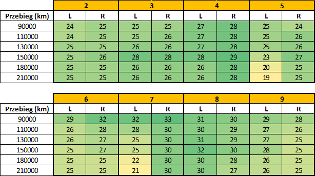

Czy dla 1.6 już robić luzy (te 19 i 20), czy może przejechać jeszcze ze 30k i zrobić wtedy z rozrządem razem? Krytyczny luz dolotu to pewnie okolice 0,015?

W miejscu zaznaczonym na żółto jest wtyczka w której jeden z dwóch przewodów mam przerwany ( przy samej wtyczce - dojście jest tragiczne ) , czy może to generować błąd p0661 ( niski sygnał w obwodzie elektrozaworu sterującego kolektorem dolotowym (IMAC) ? Za wskazówki dziękuje
Re: Check Engine - P2096
To na żółto to czujnik pozycji klap.

Czyli dobry trop czy nie ma to nic wspólnego z takowym błędem?narazie przewód naprawiłem prowizorka ( przedłużyłem spinaczem biurowym i wepchnąłem we wtyczkę) nic lepszego do testów nie przyszło mi do głowy.

Problemem okazał się przerwany przewód od czujnika pozycji klap . Po naprawia błąd przestał się pojawiać , może to tylko moje odczucie ale o auto jest żwawsze , mniej mułowate. W zasadzie 2 lata szukałem przyczyny tego błędu i udało się :)

Swoją drogą ten czujnik klap jest w silniku 1.6 ale za to w 1.8 tego czujnika klap nie ma.
Czy od czego to zależy? Bo ja w swoim aucie tego czujnika nie mam, miejsce na czujnik jest puste.
