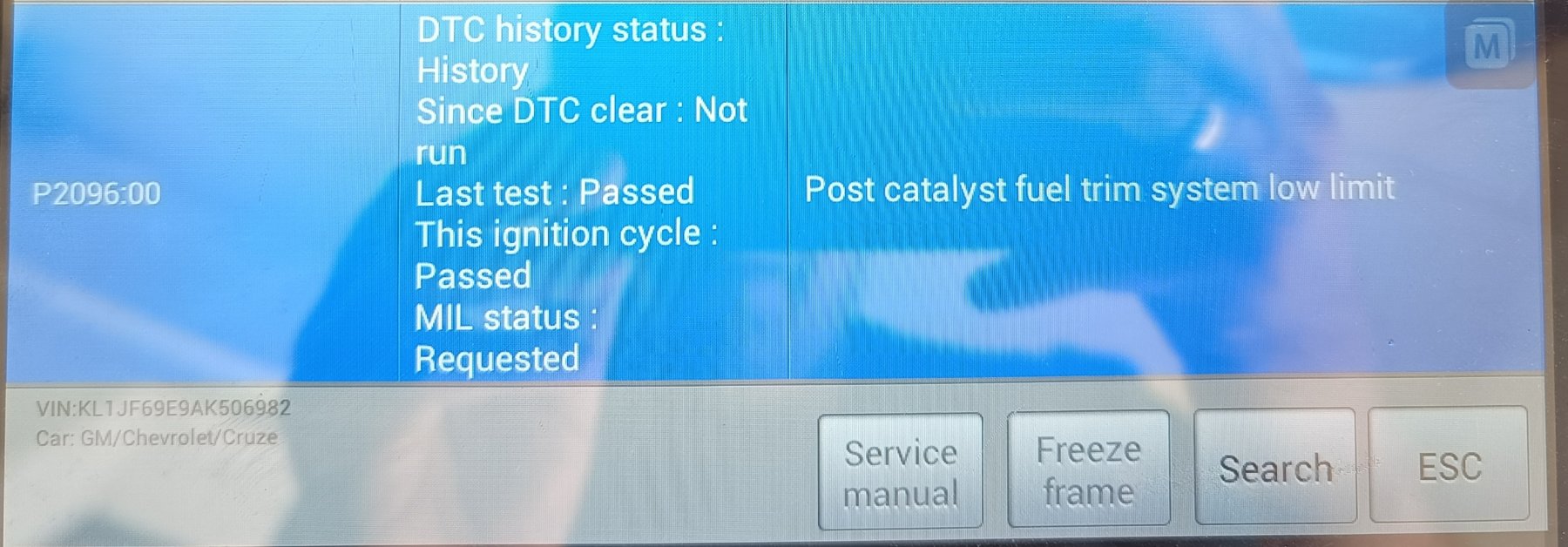

Check Engine - P2096

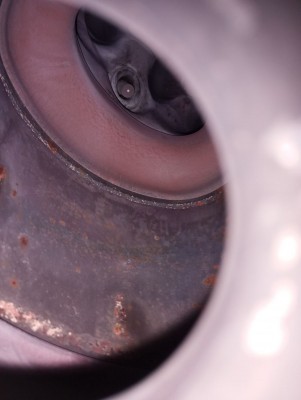

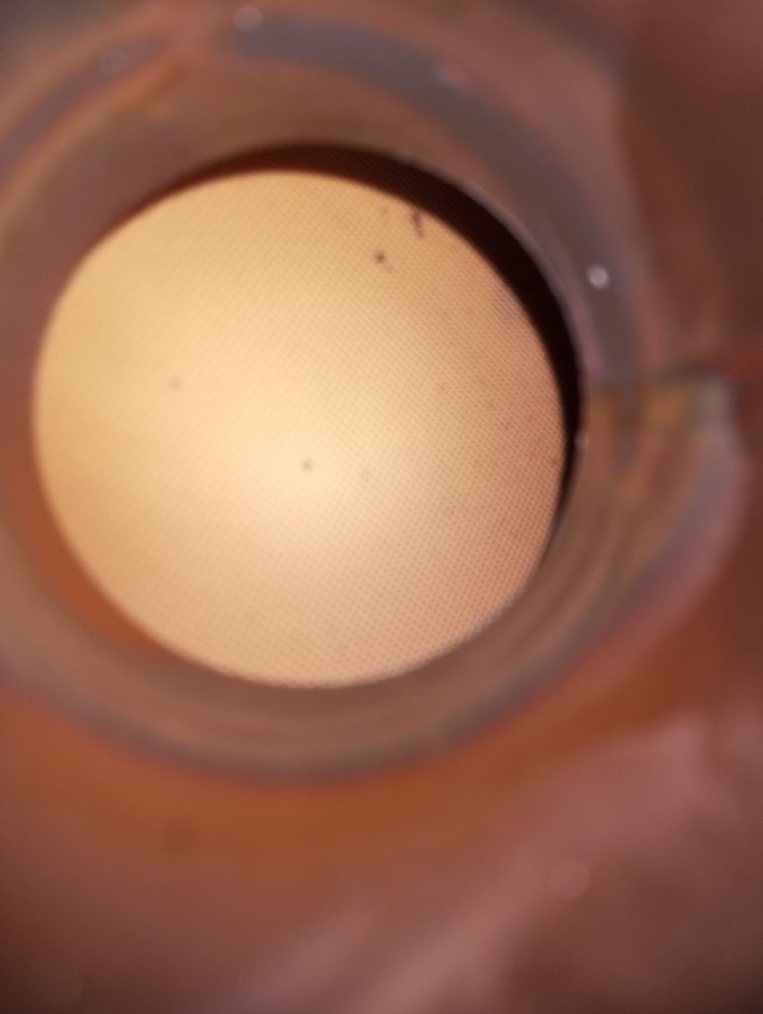

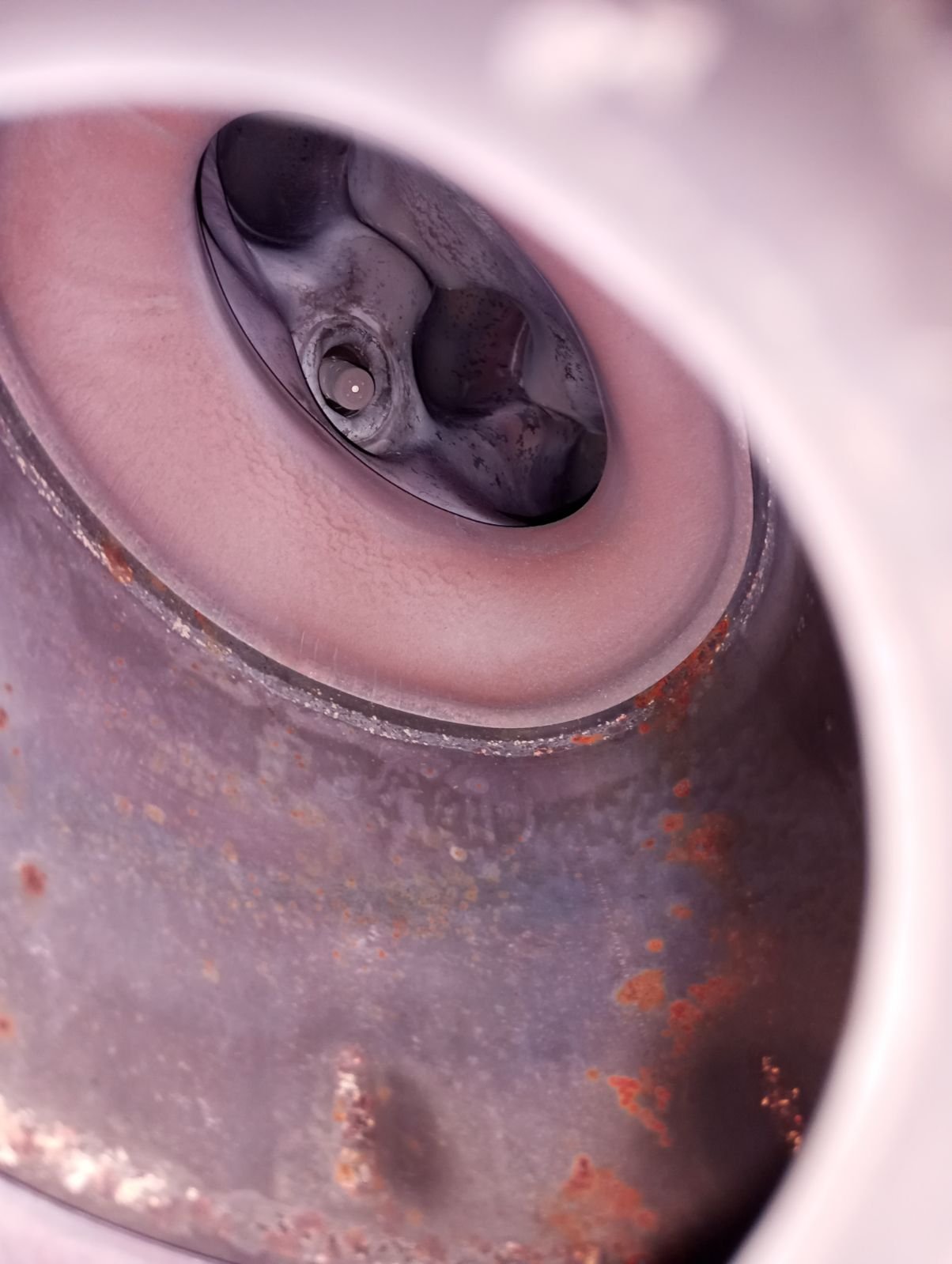

Witajcie! Skoro już jest temat to nie będę robić nowego. Zapaliła mi się kontrolka Check, błędów wyskoczyło kilka np z opadającą wskazówką poziomu paliwa ale także p2096 pojechałem do gazownika, dwa błędy zniknęły i po 70km około znów się zapaliła, błąd p2096 oraz p0016. Czy one są ze sobą powiązane? Co powinienem zrobić, wrócić do gazownika? Czy to problem z katalizatorem, przednim tłumikiem? Dodam, że jak wyłączyłem gaz to po jakimś czasie kontrolka zgasła i na benzynie się nie zapala.
Crize 2009 1,6 Benzyna

Re: Check Engine - P2096
Powinieneś przeczytać jeszcze raz ten wątek, ponieważ w nim wszystko już zostało napisane o P2096.

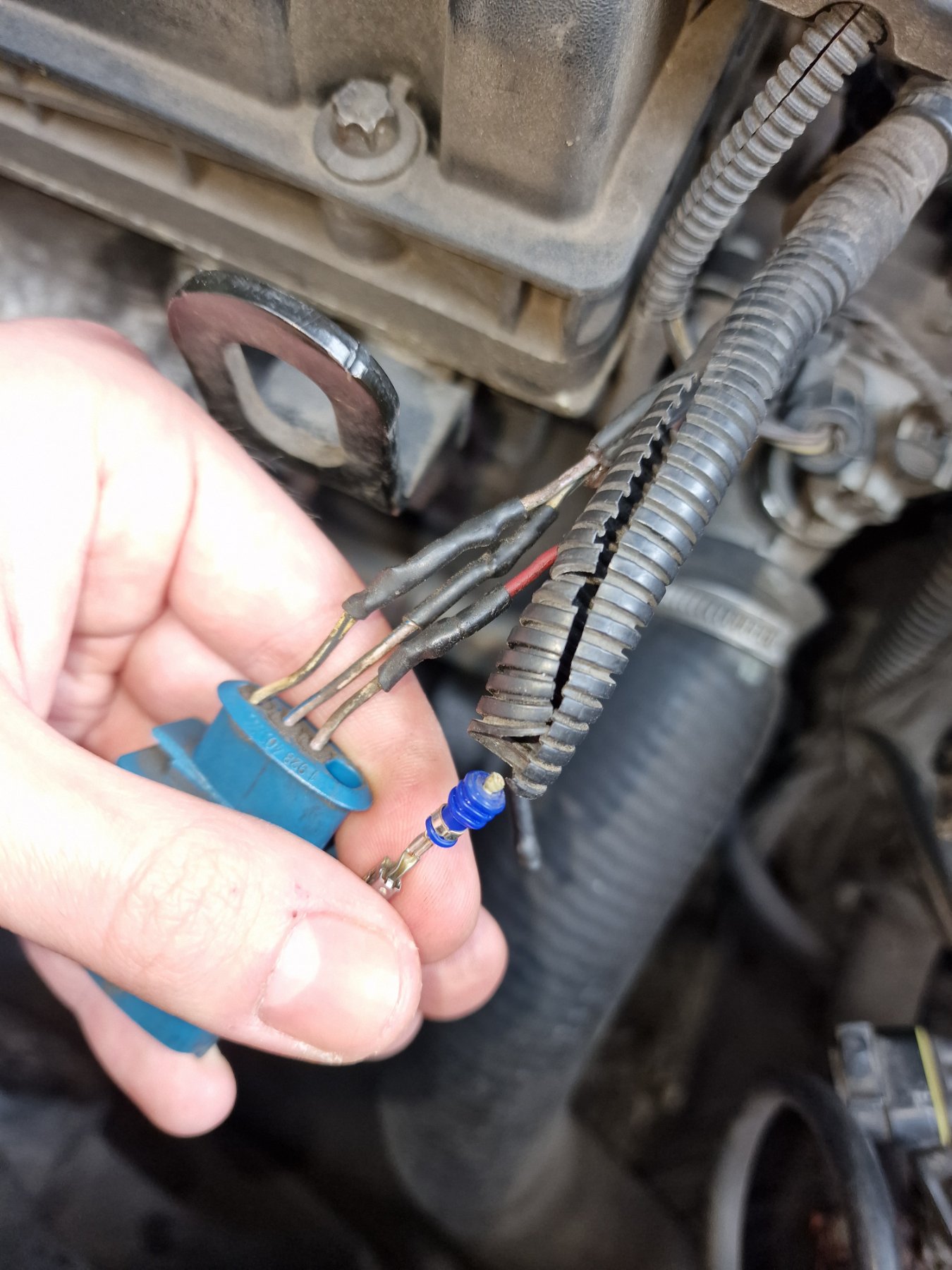

Nie jest lutowana nigdzie, mechanik poprzedniego właściciela w moim samochodzie robił jakieś dziwne cuda i ciął wiązki żeby zmienić kolejność pinów we wtyczce. Ja wymieniałem sondę bo okresowo już całkiem miała złe pomiary albo winne były te połączenia lutowane.
Nie wiem, w tym samym czasie wymieniłem sondę i naprawiłem wiązki .
Właśnie dlatego to jest jakaś patologia żeby ciąć przewody i jest lutować w miejscu gdzie silnik jest najbardziej gorący bo można piny wyciągnąć z wtyczki i zamienić jak już ma się inną sondę.
Na grzałkę sondy idzie 12V ale w PWM w zależności od rezystancji.
Grzałka służy i do grzania i do pomiaru jaką temperaturę ma sonda i według tego podaje lub nie napięcie do grzałki sondy.
Raczej ciężko podać konkretną wartość rezystancji grzałki bo mogą być różne, dlatego trzeba odłączyć akumulator przed wymianą sondy lambda żeby nie spalić grzałki.
W moim przypadku przypuszczam że po prostu zasysało to lewe powietrze przez uszczelnienie tej sondy bo już wiele razy była wykręcona i dlatego miałem P2096 przez te 2 lata i jak wymieniłem na nową sondę to to znikło.

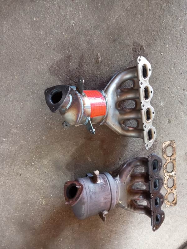

Jak dla mnie to kat masz padnięty, co jest normą w Cruze, przy większych przebiegach.
Pierwsza sonda ładnie "piłuje", a druga zamiast stabilizować to "piłuje" w rytm pierwszej, co świadczy o utracie zdolności katalitycznych.

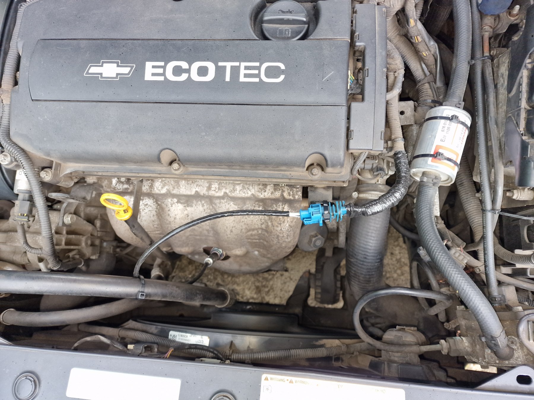

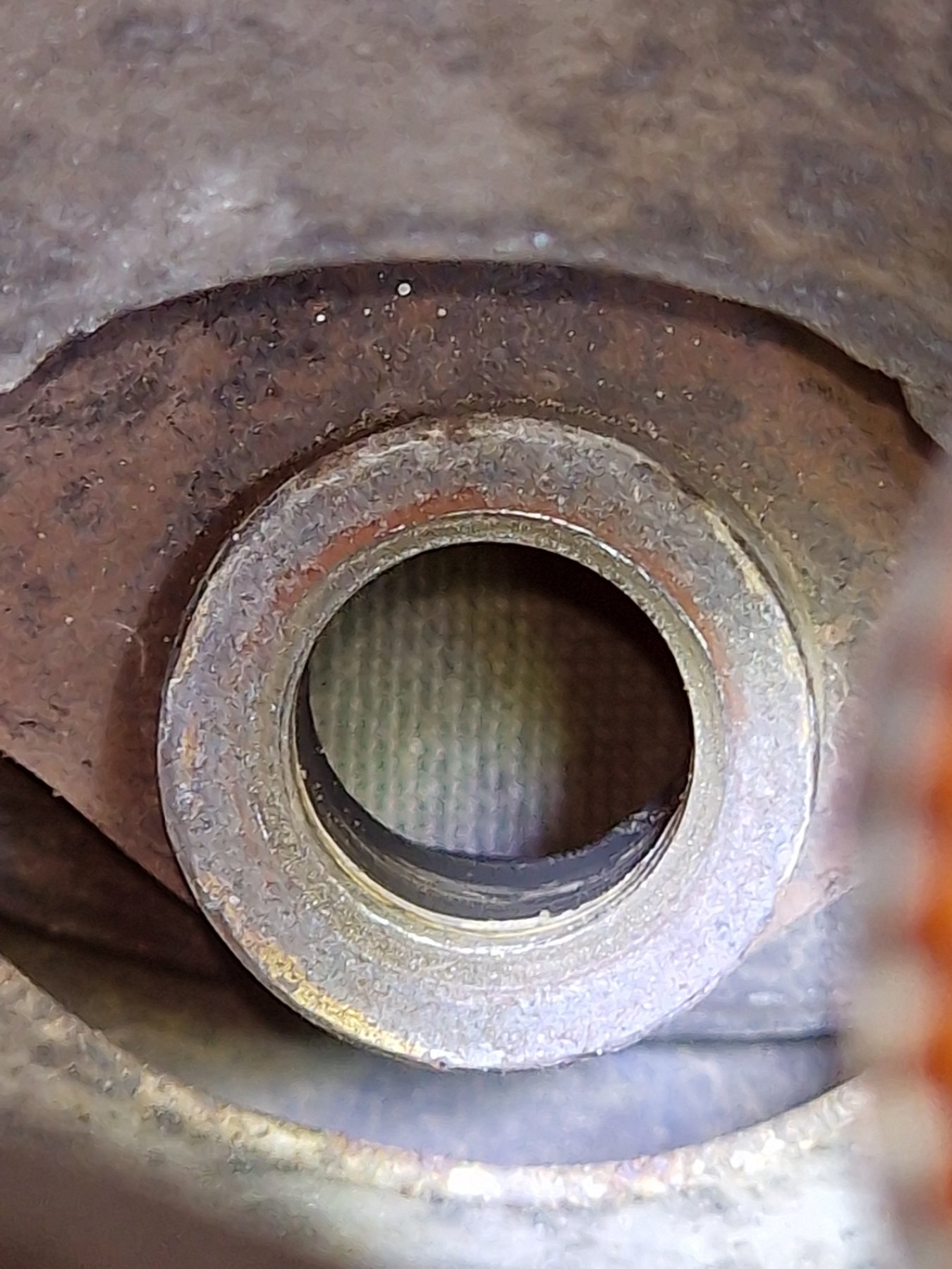

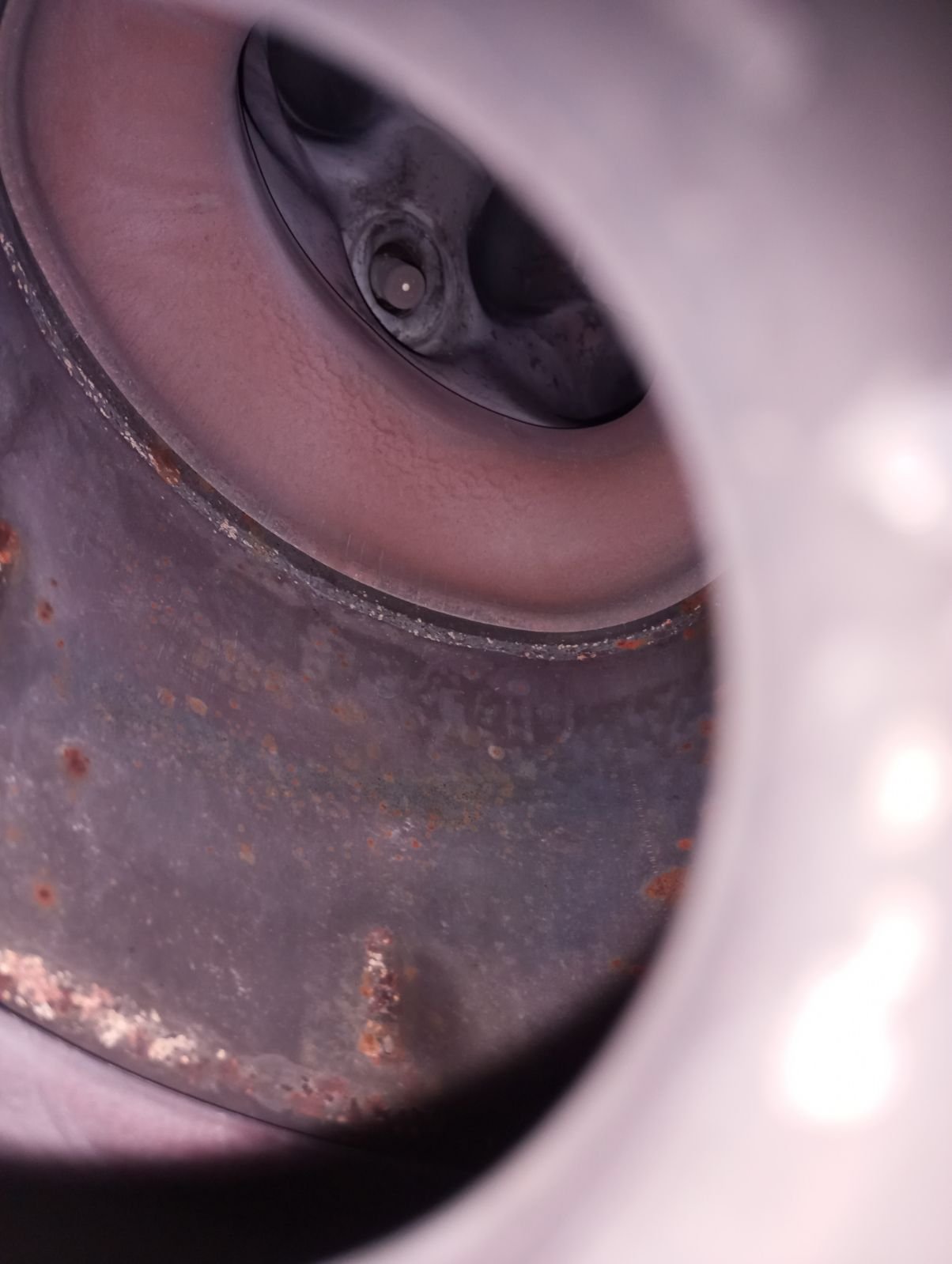

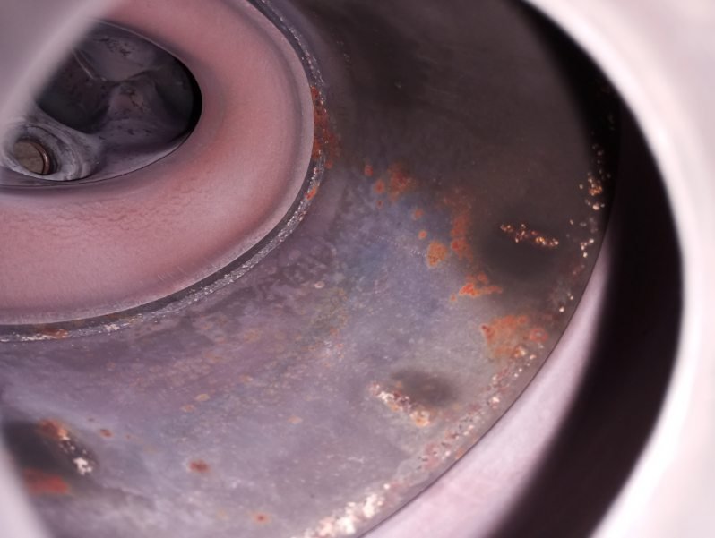

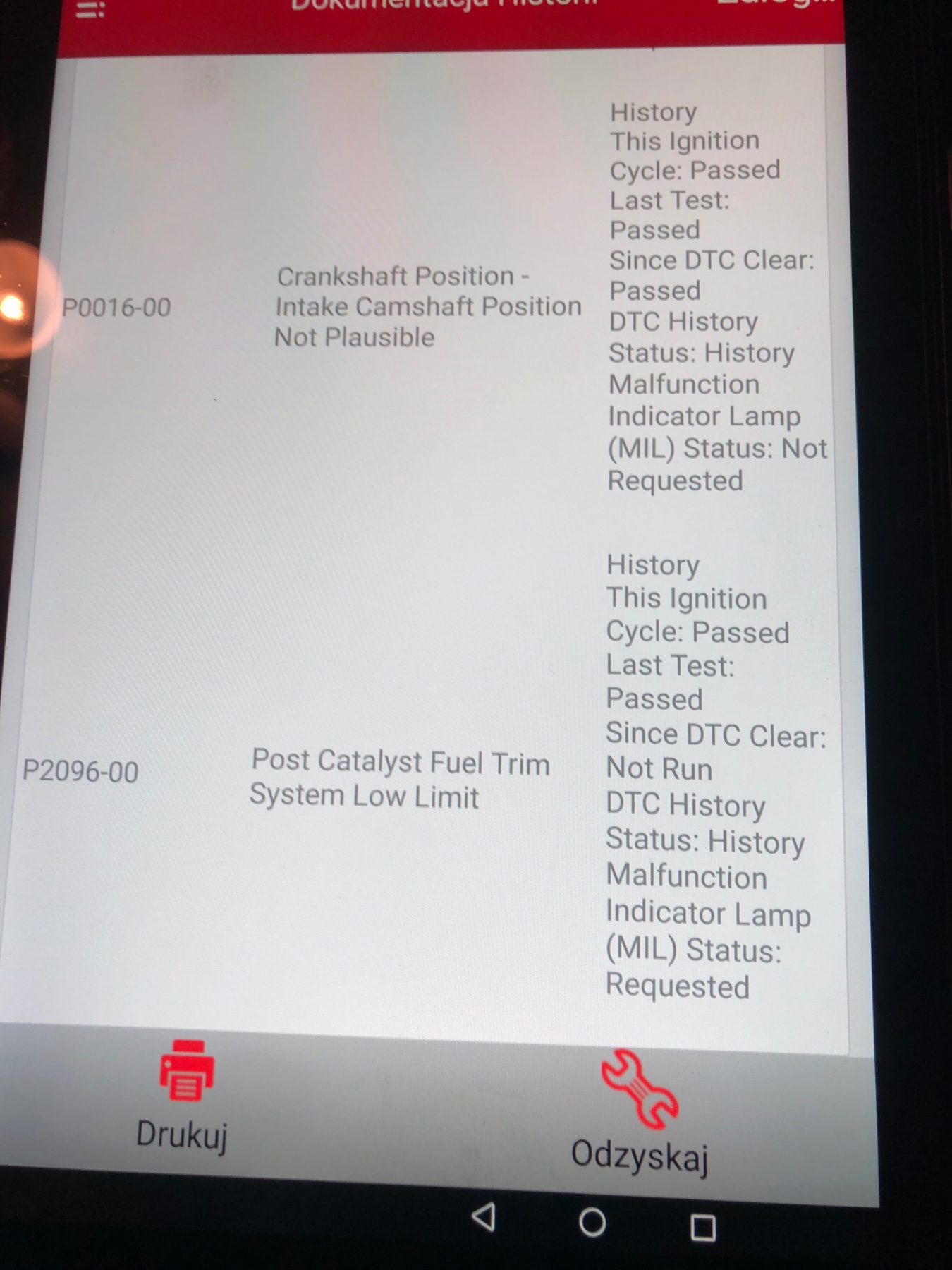

Dzisiaj to sprawdzę. Klime mam automatyczną, ale szkoda nie ma tutaj climatronika. Tak posiadam gas od nie dawna i właśnie się umówiłem wcześniej na regulację gazu, ale teraz się zastanawiam czy jest sens jak kat jest padnięty czy któraś z tych sond. Poprzednie wykresy robiłem interface MAXIEU TYM prenium, a dzisiaj jadąc do pracy włączyłem sobie w radiu diagnostykę za pomocą interface Vgate i o dziewo tutaj sondy pracują tylko nie pokazuje mi korekty krótko terminowej z drugiej sondy zobacz
https://youtube.com/shorts/Up6-Rl0G25U?feature=share
