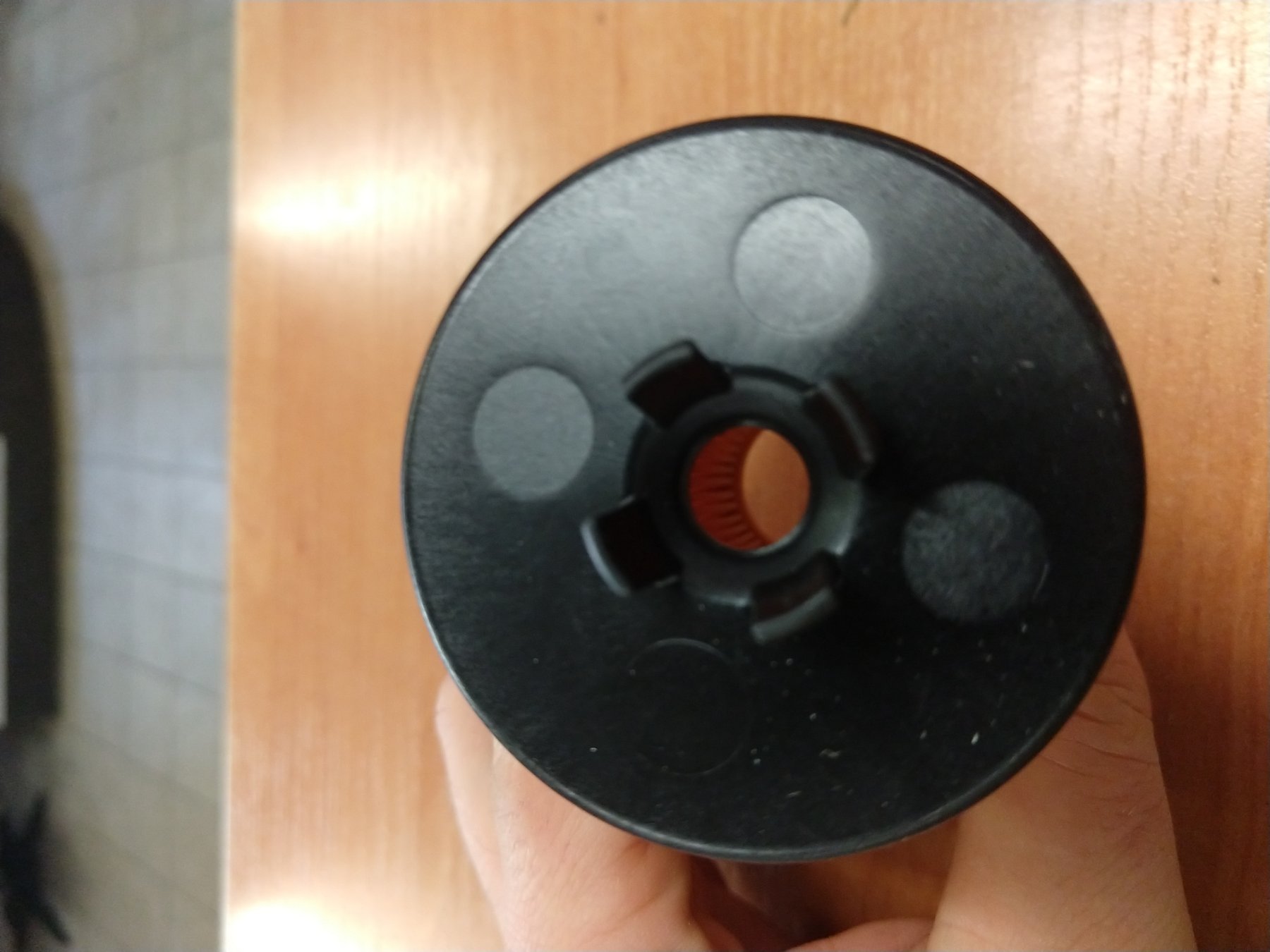

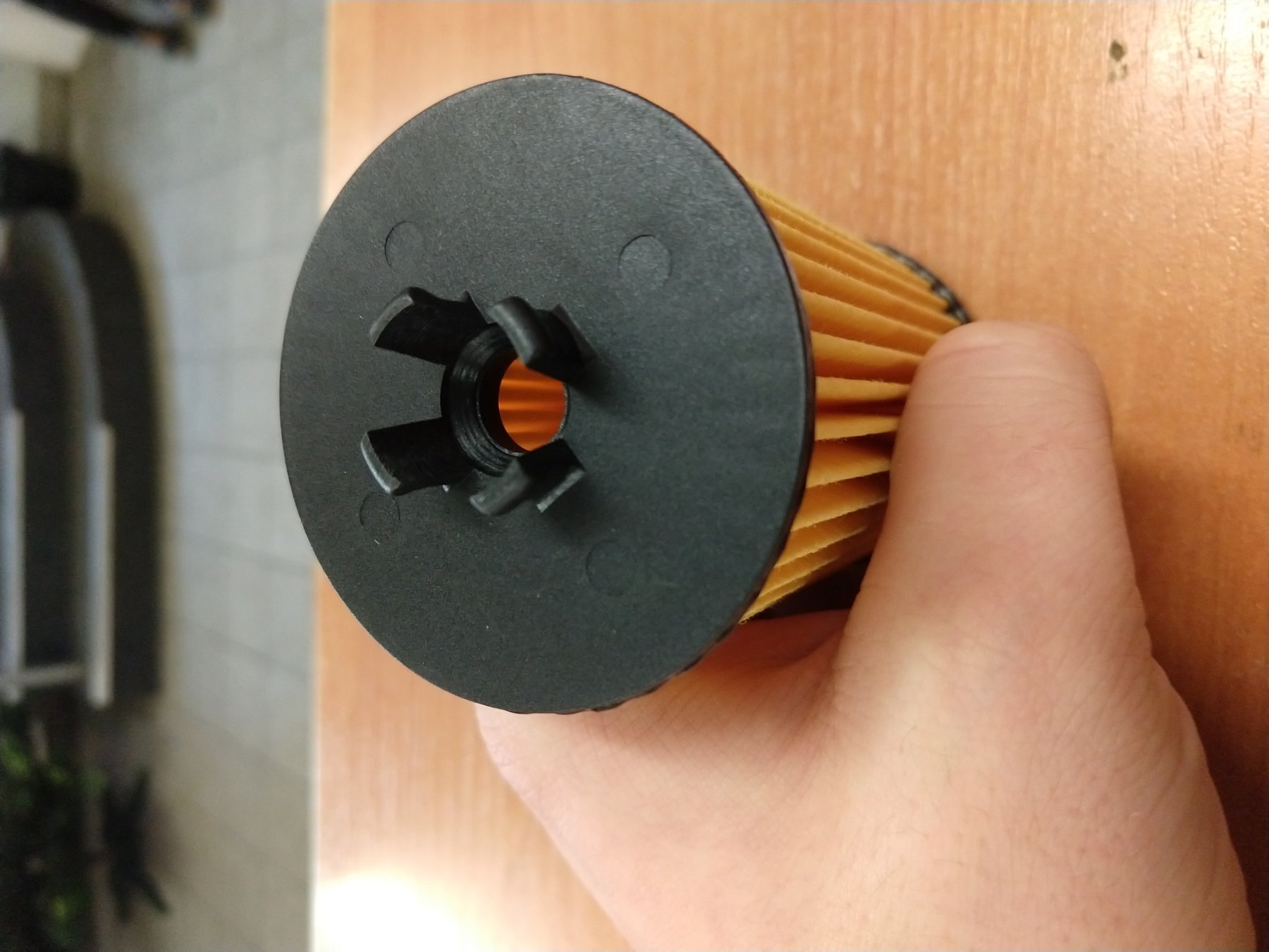

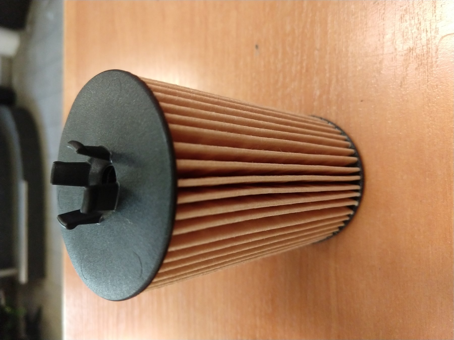

Dziwny to dla mnie argument , zwłaszcza , że nie tylko Filtron robił filtry z cyckiem , ale ok :) ...nie no fotek nie potrzebuję ;) Napisałeś , ,, zdjęcia poniżej'' to tylko dodałem , że się nie wyświetliły ;) Pewnie te wszystkie filtry niewiele się od siebie różnią , ale mniejsza o to bo skoro nie rozwiązują problemu dieslowania , to chyba nie ma znaczenia tak do końca jaki zostanie zamontowany. Czytałem też o tych Filtronach w koszyczkach, oddzwoniłem kilka hurtowni, tak z ciekawości i niestety posiadają jedynie te bez koszyczka.
Przeczytaj uważnie posta ;)

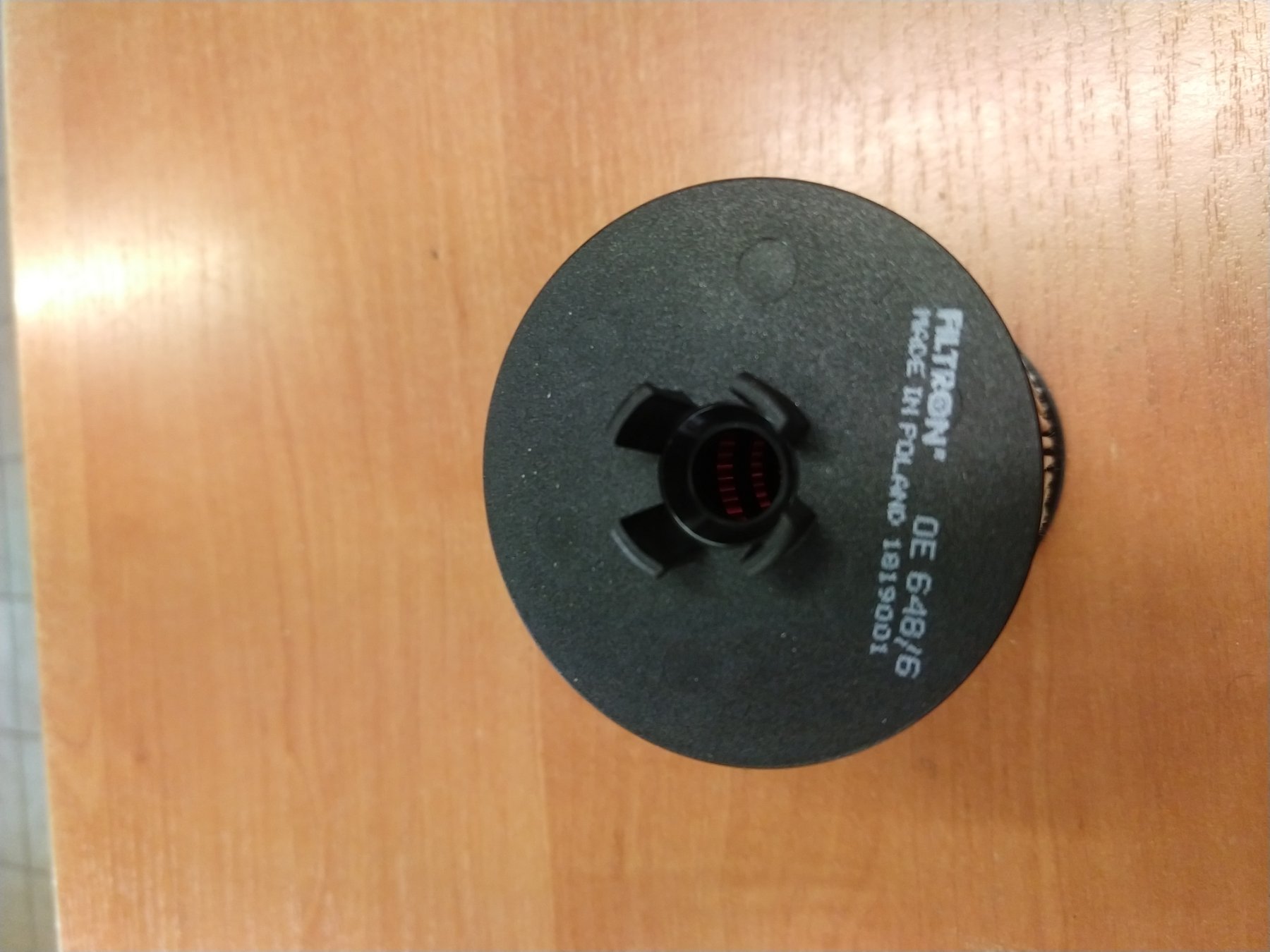

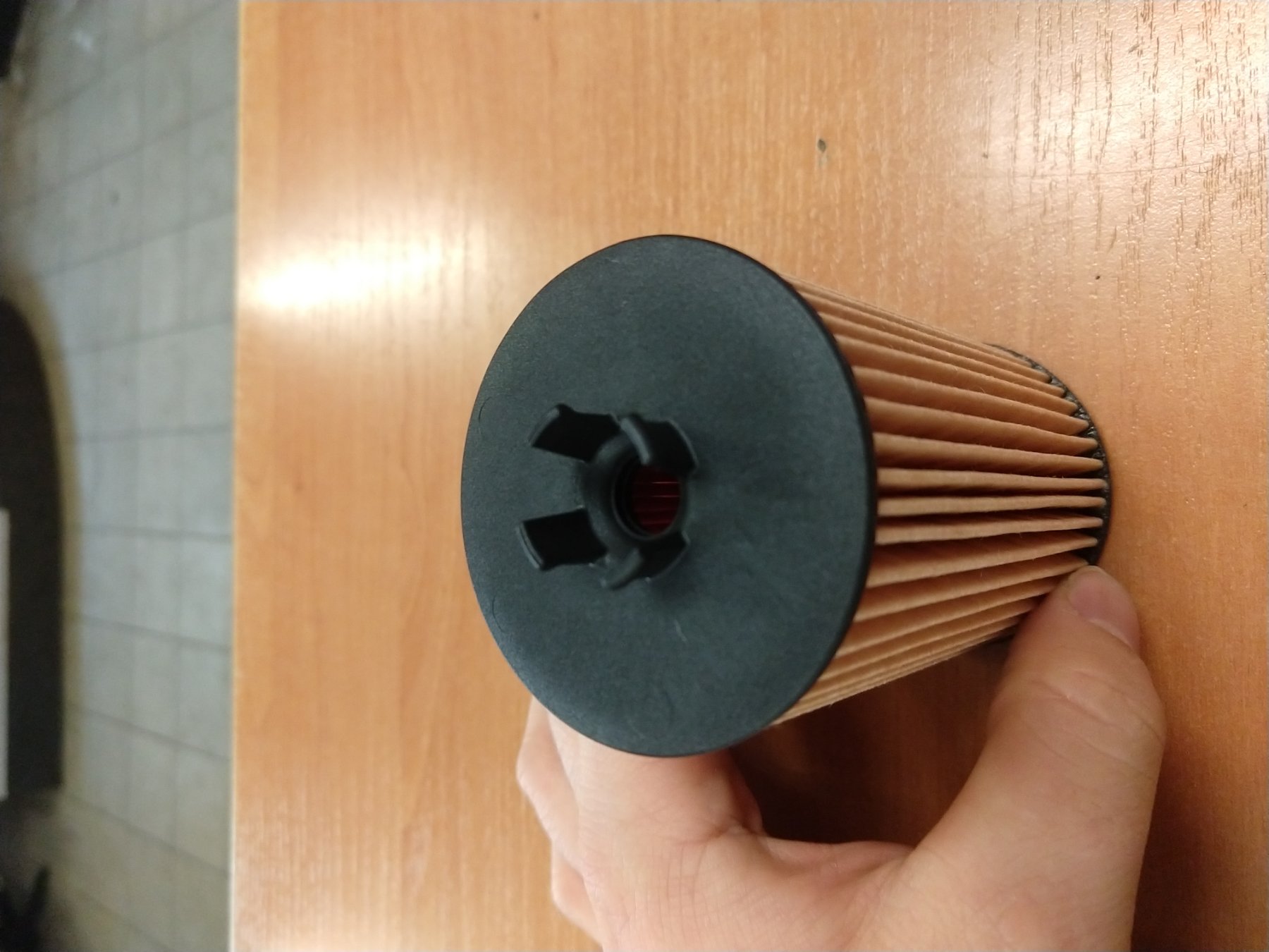

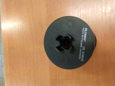

Filtron
Filtron

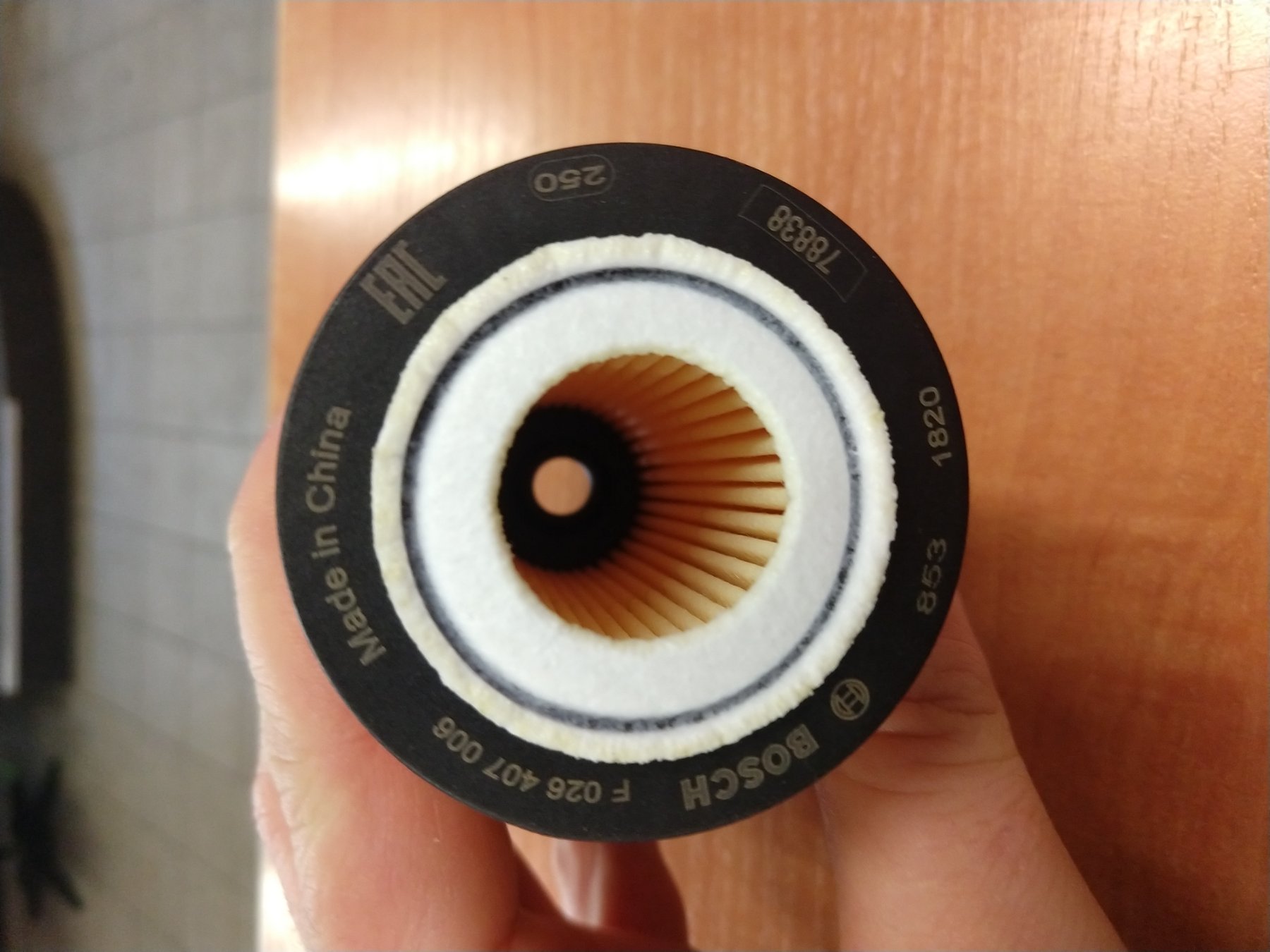

Bosch
Bosch

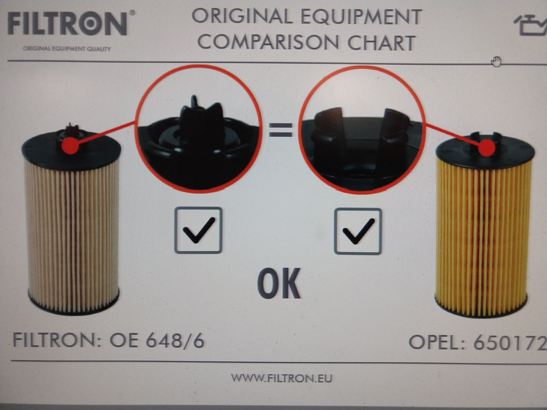

Broszura filtrona
Broszura filtrona

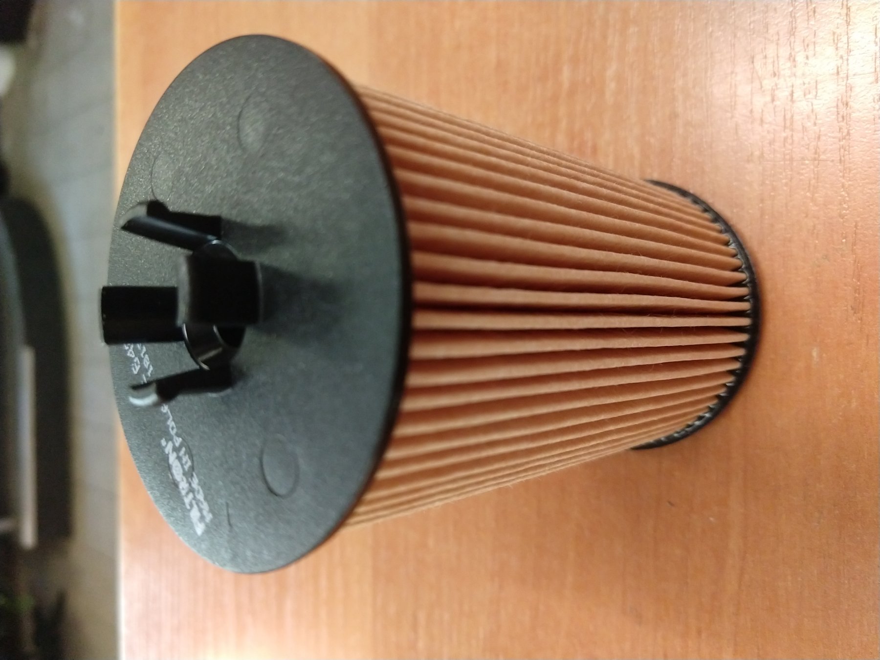

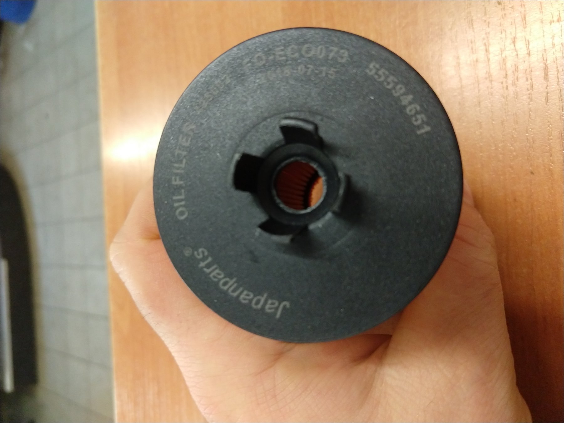

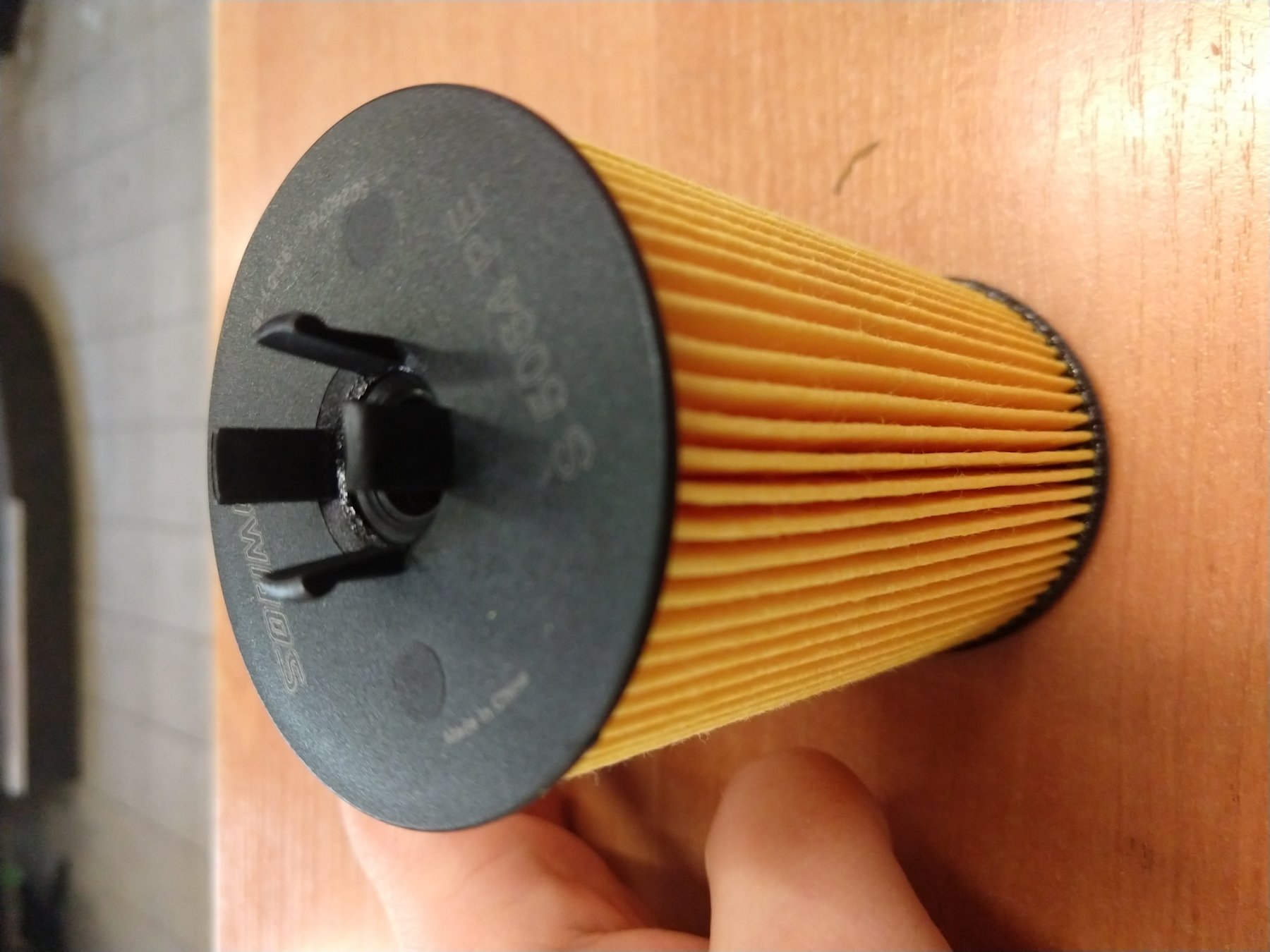

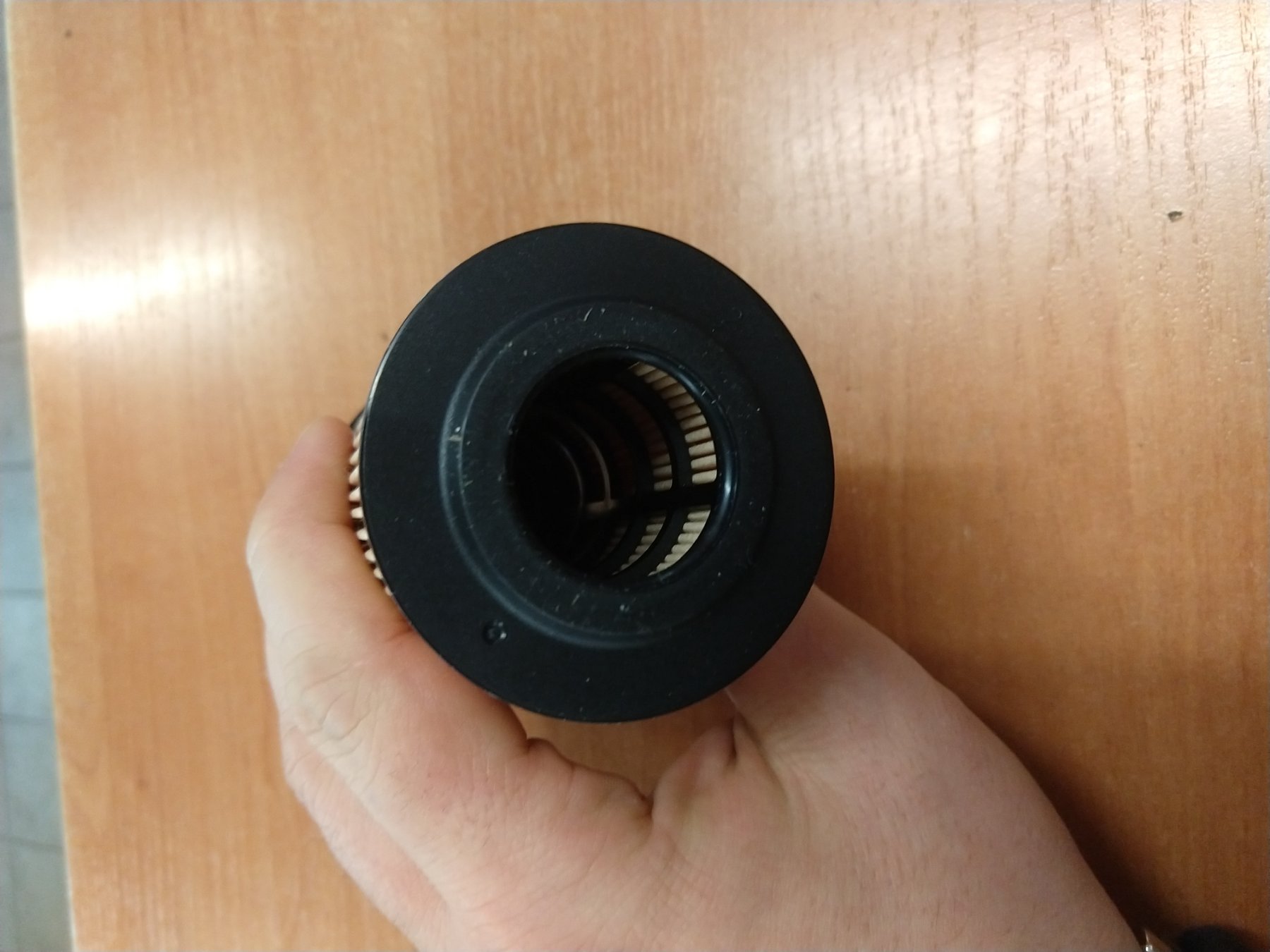

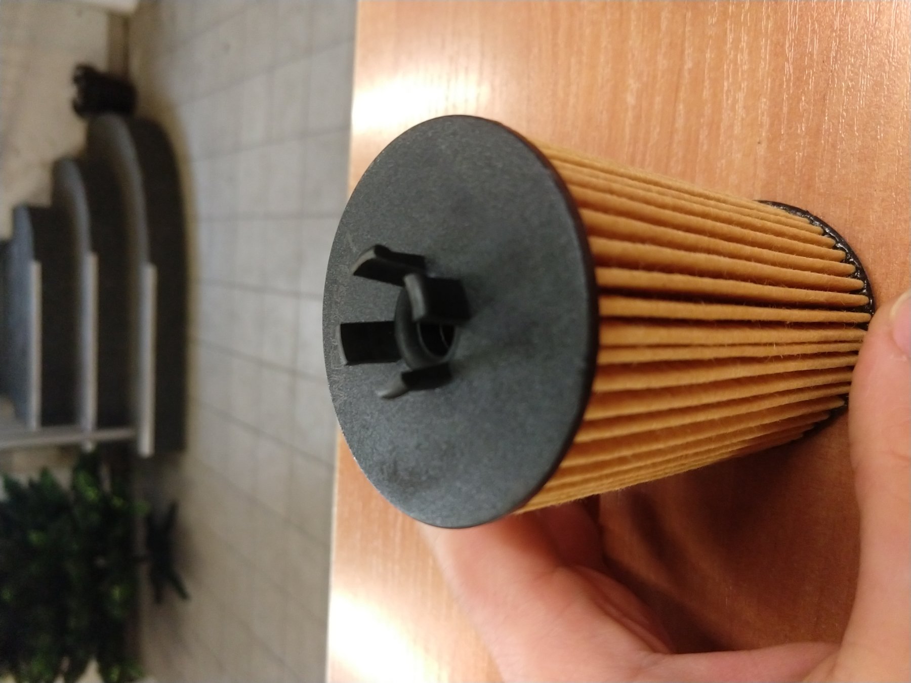

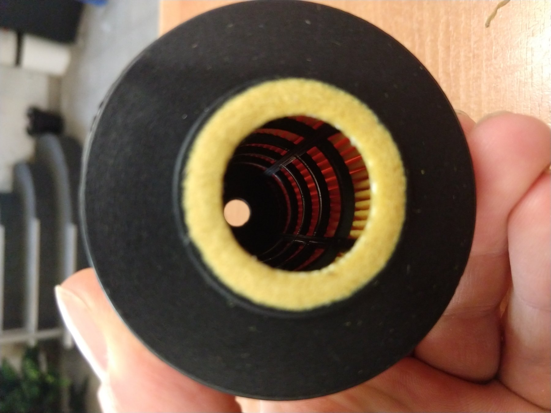

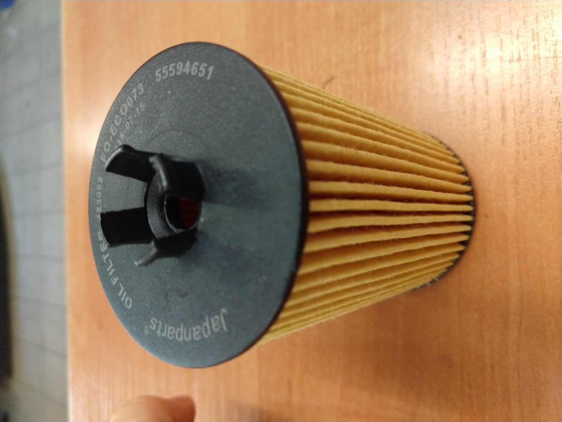

Kolejne
Japanparts
Japanparts

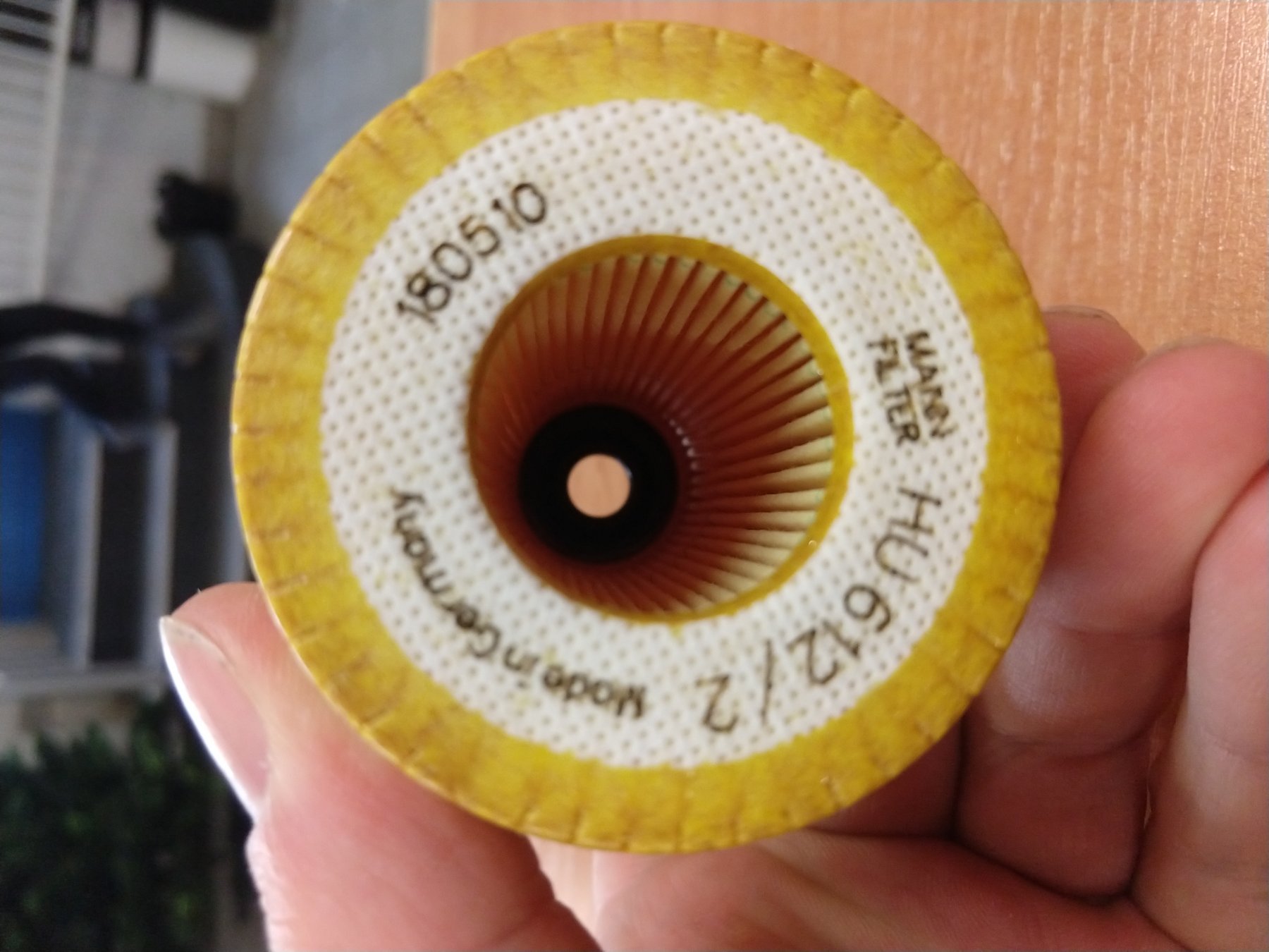

Mann
Mann

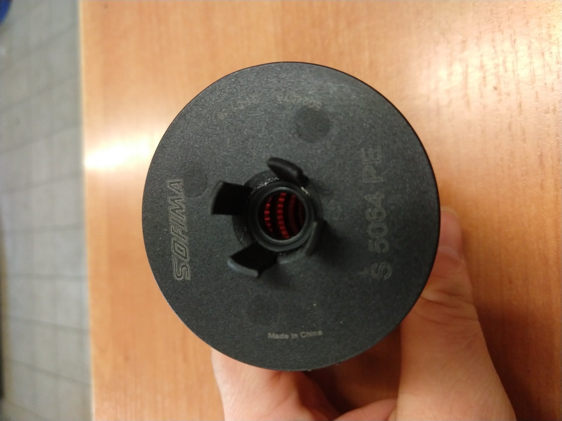

Sofima
Sofima

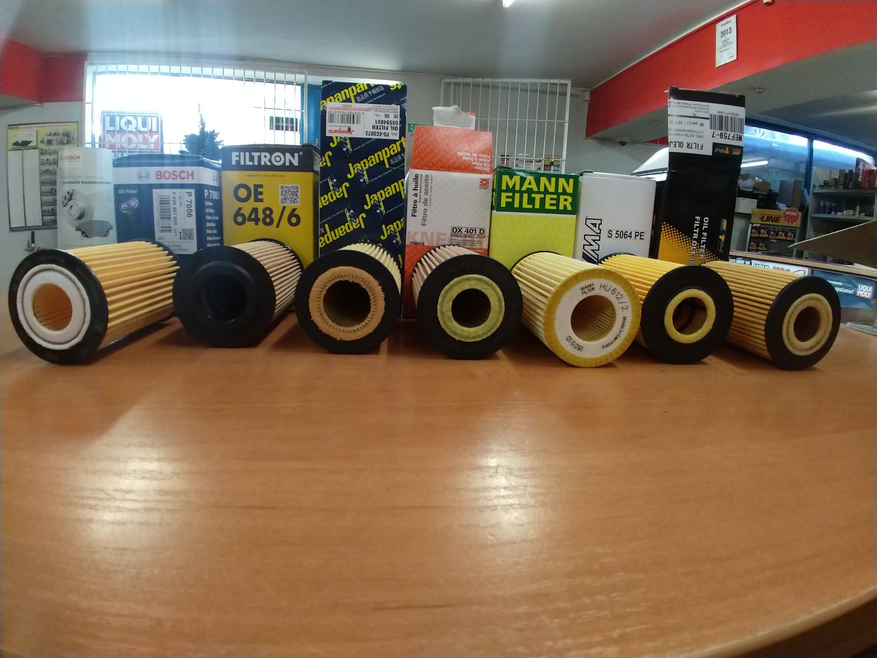

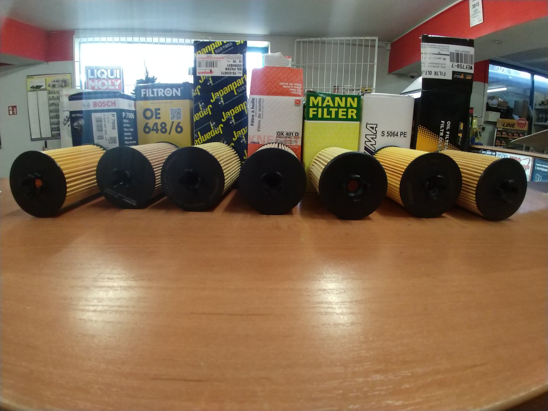

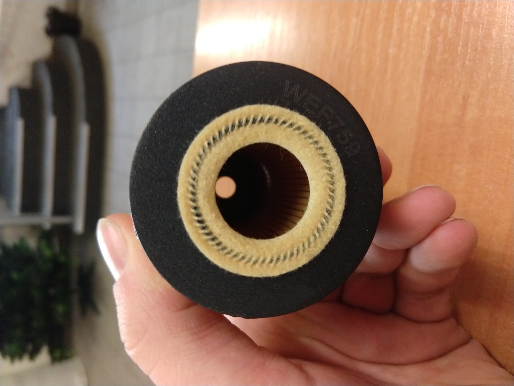

Kolejne cz2

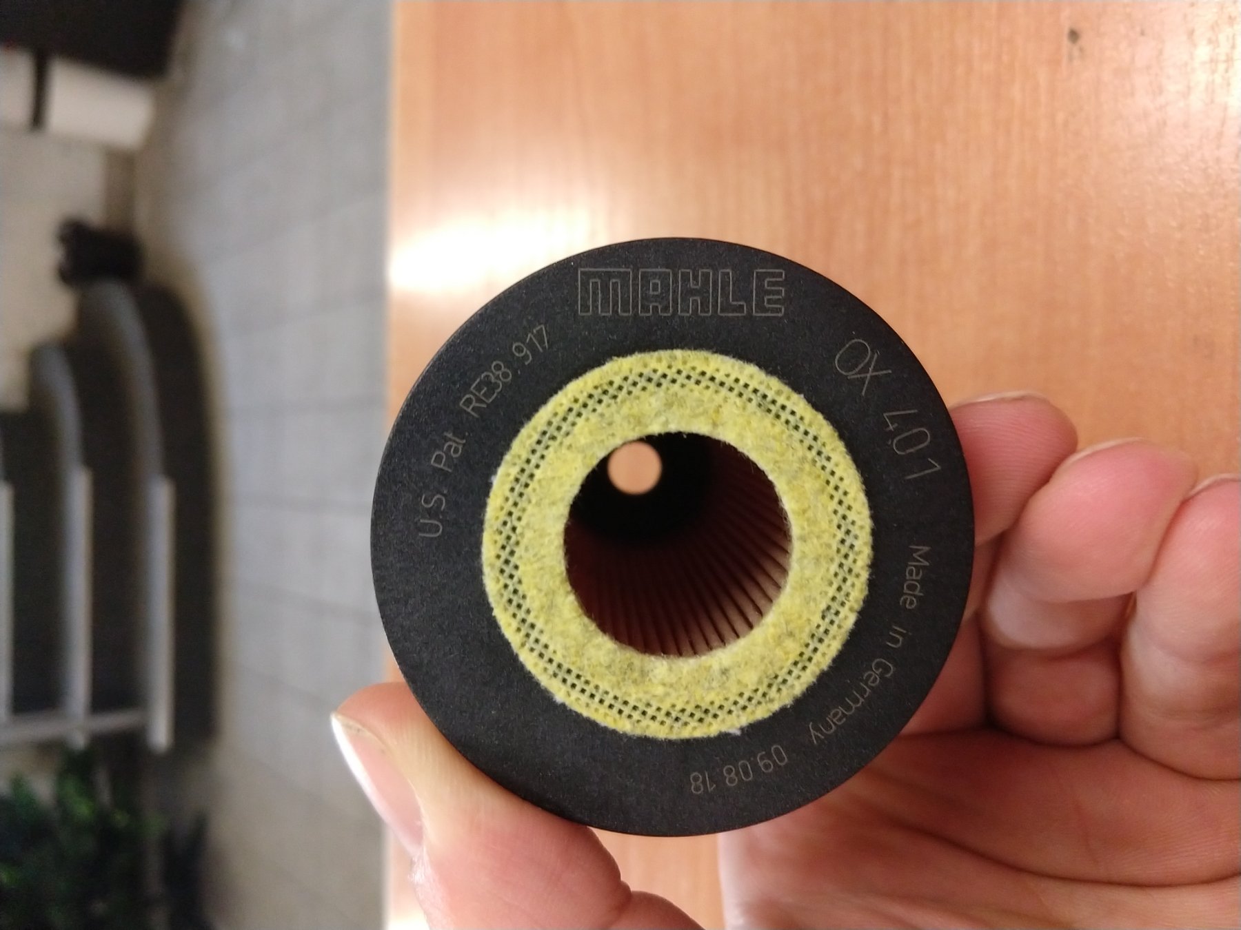

I ostatni
Wertteile
Wertteile
Mahle
Mahle

Czyli widzę masz filtrona z koszyczkiem...no nic póki co założę co mam i zobaczę jak się będzie spisywać :)
Konrad w żadnym z tych które przedstawiłeś nie ma cycka. Nawet gołej baby nie ma. Bo w dyskusji o cycku nie chodziło o ten uchwyt tylko o zawór sprężynowo kulowy przy tym uchwycie. Taka mechanika do czegoś została wymyślona.
Czytacie że to przez brak patentu musieli coś wykombinować by się zblokowało w obudowie filtra.

Sofima ma jeszcze koszyczek w środku. Mówiłem że już jest jak reszta Filtron. Kto sprzedaje z tym cyckiem, to ma zabytek (leżak)

Ale zawór jest w obudowie filtra a nie w filtrze. Co do Filtrona to są już z wewnętrznym stelażem zapobiegające zapadaniu się ścianek. Pisałem o tym już na forum. Chyba nawet zdjęcie wstawiłem.

Panowie, tak jak wyżej napisane. Wkłady filtra nie mają żadnych zaworów. Całe oprzyrządowanie i np zaworu przelewowe są w obudowie filtra.
To nie spinn (metalowa pucha) żeby w sobie posiadał np zawór przelewowy i bocznikowy. Kształt był zmieniony bo brak patentu, a jakoś musiał siedzieć sztywno w obudowie.
Konrad, zawór przelewowy był czy w to wierzysz czy nie. viewtopic.php?f=28&t=771&p=56002&hilit= ... B3r#p55950
Poczytaj nasze dywagacje. To, że go teraz nie ma znaczy, że się nie sprawdził bo i tak filtr się zapada. Zawór nie służy do zatrzymywania oleju żeby KZFR nie klekotały tylko by przelać olej poza filtrem gdy przepuszczalność filtra zaczyna być za słaba (zapchany, zimny za gesty olej) i ciśnienie oleju grozi jego zgniataniem. Tak jak piszesz zawór przelewowy jest normalnie w obudowie ale filtron dodał swój drugi. Nie sprawdził się, to wzmocnili konstrukcję stelażem a zawór wyciepli.

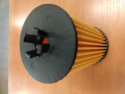

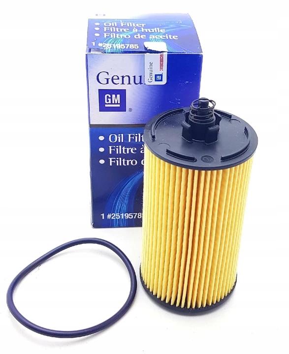

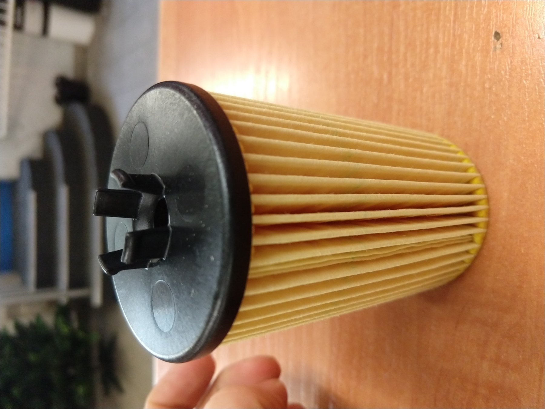

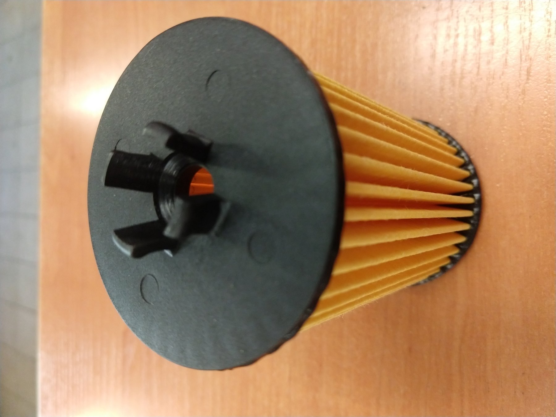

Czyżby ori :) ma sprężynkę do dociskania.
