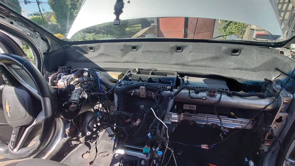

Re: Awaria nagrzewnicy - zimne powietrze z nawiewu
Podjedzie do ciebie.
Zdemontuje całą deskę rozdzielczą.
Rozmontuje mieszalnik.
Naprawi uszkodzone ramiona klap.
Poskreca całość z powrotem.
Jakieś 4 godziny roboty dla wyprawionej osoby.

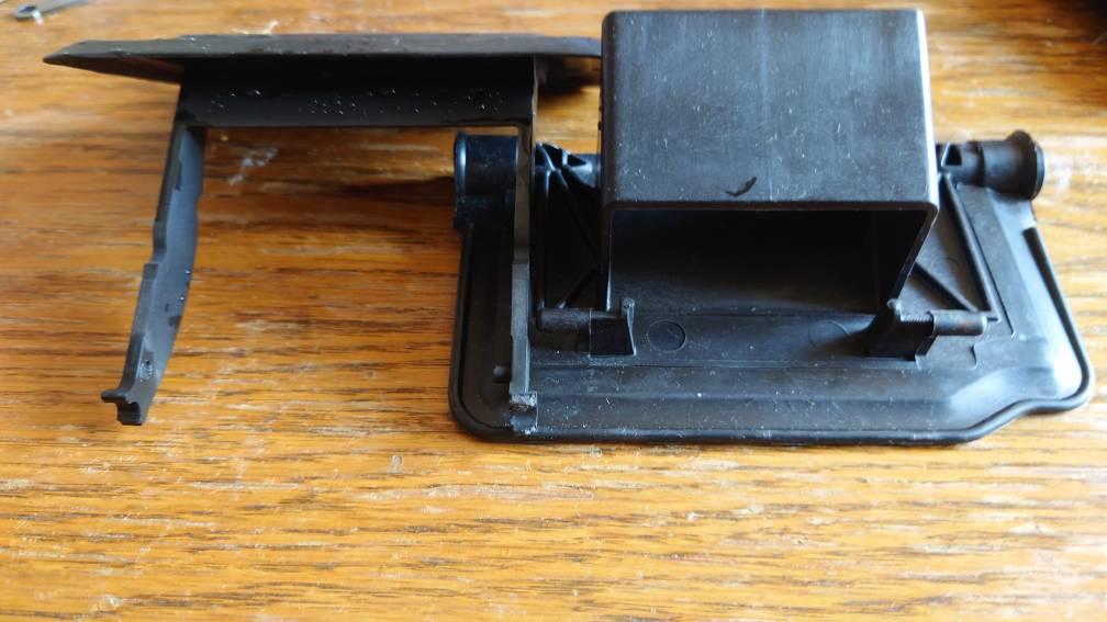

A tak będzie wyglądało.Arczi666 pisze:Komentarz mi się wydaje nie na miejscu i niepotrzebny liczyłem na to że zaproponuje żeby się umówić aby przyjechać i zostawić auto, bo wiem że to trochę potrwa, a widać że się na tym kolega dobrze zna. Jakbym chciał trochę humoru to bym wchodził na inne fora
A klapki są dwie na jednej ośce rozdzielone ścianką. A na dodatek są trzy ośki z klapami. Całe szczęście pęka tylko klapka od regulacji temperatury. Ale to nie wszystko co pęka. Potrafi też pękać obudowa w miejscu łożyskowania osi klap. Ja tak miałem.

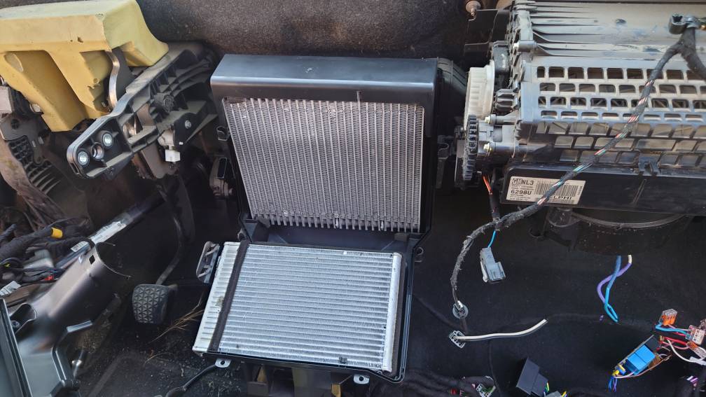

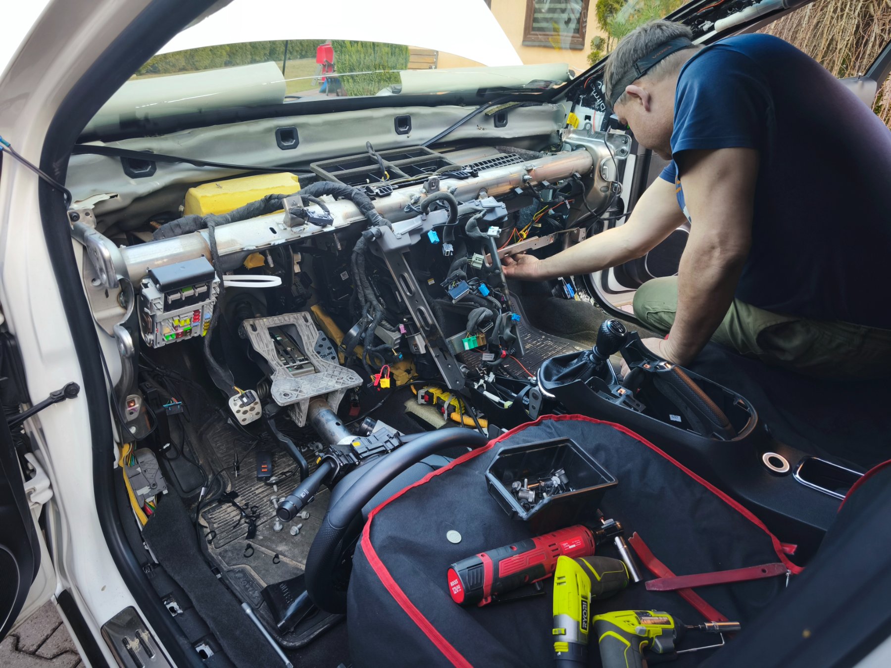

Hej - w moim Cruze została wymieniona nagrzewnica na inną sprawną wzmocnioną w paru miejscach przez Pana który robi objazdy i zajmuje sie tego typu tematem. Sam kiedyś po swojemu bawiłem sie w wzmacnianie urwanej klapki jak w temacie wyzej ale ostatnio juz nie działało nic - ani nie działała klimatyzacja, ani nie było ciepłego powietrza i nawet nie było siły nawiewu. Po wymianie wszystkie problemy znikneły. Pan przyjechał do mnie na posesje i naprawa trwała około półtorej godziny. Jedno zdjęcie z relacji niżej i link do oferty w olx. Niestety zdjęcia uszkodzonej nagrzewnicy jak i nowej wzmocnionej nie zrobiłem zapomniałem, a szkoda. Polecam serdecznie.
