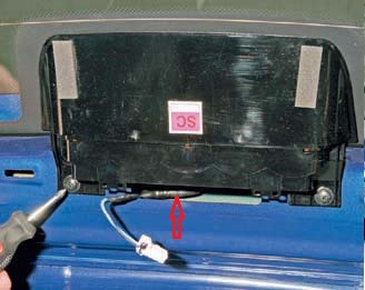

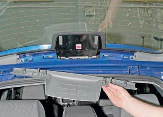

:ocochodzi: Instrukcja obsługi:
otwórz tylną klapę, podważ ręką element wykończenia i zdejmij go, odkręć światło stop i już masz dostęp, zdejmij wężyk i wypchnij spryskiwacz na zewnątrz

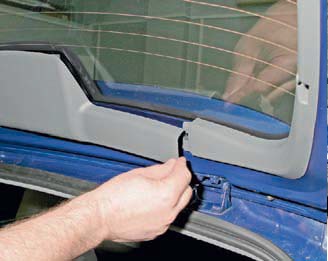

Jeszcze nie, bo żeby się do tego dostać to trzeba zdjąć tylną półkę - która jest na jednorazowe zatrzaski, już i tak tylko jedna strona trzyma.
Musiałbym dokupić te kołki do półki, wtedy mogę się tym zająć, wiecie może jak te kołki się nazywają? :D
krzych1b
Posty: 3252
Samochód: NUBIRA /Lacetti
Silnik: 1.8 F18D3 121KM
LPG: Tech
Lokalizacja: LUBLIN
Re: Paskudnie działający tylny spryskiwacz - leje zamiast psikać
Post autor: krzych1b »
Ja dobierałem w sklepie motoryzacyjnym Hyundaya , ale zadzwoń do Potak-a , może mają oryginalne. Fachowo to się nazywają "spinki tapicerskie samochodowe , kołki plastikowe , zaślepki mocujące tapicerkę itp." :) Jak powiesz w sklepie , to handlowiec będzie wiedział o co chodzi . Zmierz średnicę otworu , weź w rękę to co ci zostało ze spinki i idź do sklepu. Do wyciągania służą specjalne widełki z tworzywa , które można kupić za grosze na aledrogo. Nie poniszczysz sobie poszycia . Ja zacząłem wyciągać cienkim wkrętakiem i porysowałem sobie trochę plastiki w tylnej klapie. :x
