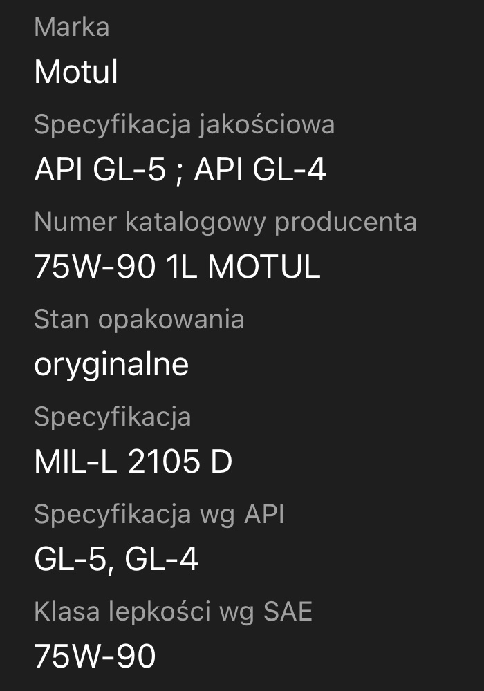

Re: Olej skrzyni biegów manualnej
Czyli ten Motul ze zdjęcia takie klasy spełnia prawda? Tak mi sie wydaje przynajmniej.
Problem w tym, że tak prawdę mówiąc nie ma żadnych danych tego oleju GM nawet na butelce. Nie ma pewności jaka to klasa, jaka to lepkość i z jakich powodów nie wolno lać podobnego oleju z końcówką 4 zamiast 8. Coś musi być na rzeczy w tych skrzyniach że jakiegoś składnika olejowego nie lubią, a nie ma pewności czy "polecany" olej akurat w tej skrzyni kłopotów nie narobi.
