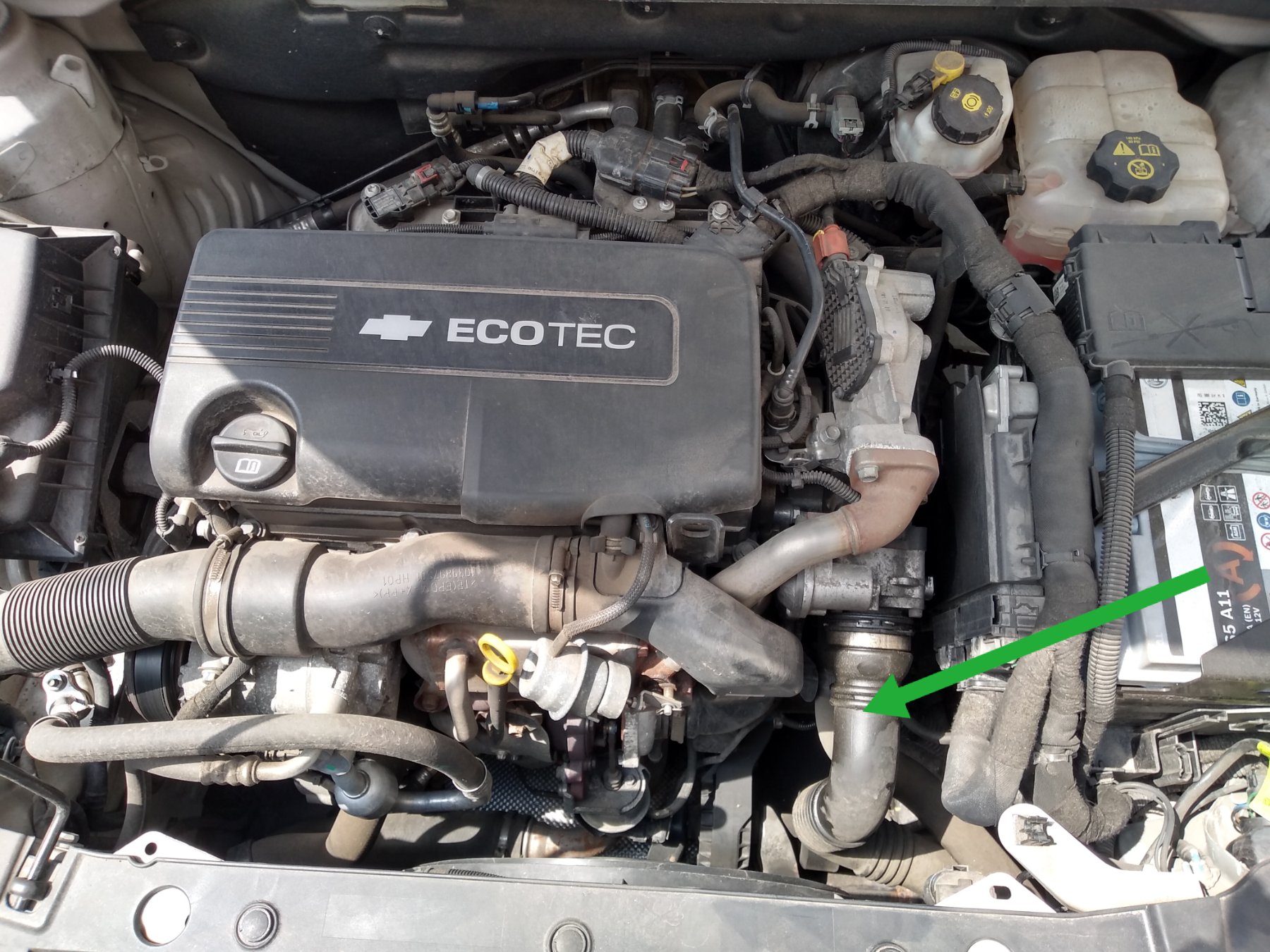

Prośba o identyfikację zaznaczonej części. Czy to jest fragment układu dolotowego? Ta rura prowadzi gdzieś w dół w okolice chłodnicy z prawej strony. Zauważyłem że wokół zgromadził się spory nagar, jakby wyciekał olej. Czy to może być przez nieszczelność tego przewodu?
Re: Wyciek oleju z dolotu (?)
Do jest dolot z intercoolera do przepustnicy, ślady oleju świadczą o nieszczelności a co za tym idzie gubieniu ciśnienia doładowania.
Po demontażu niewielka ilość oleju w środku nie jest czymś nadzwyczajnym, jeśli jednak jest go dużo to warto przyjrzeć się turbosprężarce bo możliwe że uszczelniania są już zużyte.

Oczywiście chodzi o 1.7 130KM.
Znacie może numer części?
Nie widzę żadnych objawów, spadków mocy, błędów itp.
Zimą gdzie sporo jeździłem głównie po mieście zauważyłem drastyczny wzrost częstotliwości wypalania DPF. Być może ma to związek i chciałbym wyeliminować najprostsze rzeczy.

Nie wymieniaj tej rury, tylko szukaj powodu czemu tam jest olej. Tam ma być tylko powietrze.
Jakaś tam ilość oleju zawszę będzie bo opary z pokrywy zaworów nadal są odprowadzane do dolotu, jeśli natomiast tego oleju w przewodach jest większa ilość to jest jakiś problem.

Z tego co wiem to odrobina oleju może być.
Jeśli będzie więcej, co byście sugerowali najpierw zdiagnozować ?
Luzy na turbo, dość łatwa i szybka diagnoza.
