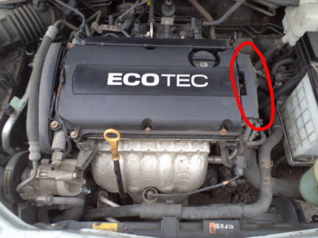

Doktor Etac stwierdził że termostat do wymiany. Jednak przed wymianą chciałbym sprawdzić czy któryś z przewodów dochodzących do wtyczki termostatu nie jest uszkodzony. Podpowie mi ktoś dokąd one lecą?

Ok, pomierzyłem, grzałka ma 15 omów. Może ktoś podeśle dokąd biegną te przewody z wtyczki? Chciałbym je sprawdzić bo jeden z nich wygląda podejrzanie (obok tych przewodów przebiega wężyk idący do reduktora lpg)

Re: Znaczenie kodów (CODE 1, CODE 84...)
do sterownika silnika idą te kable, ale na które piny to nie mogę znaleźć w schematach.
To nie będę go wybebeszał żeby sprawdzić przewody. Co w takim razie może powodować błąd termostatu zakładając że grzałka dobra?
sprawdź stan samej wtyczki. Wypnij ją, oczyść kontakt sprajem i zobacz czy błąd wróci. Jak wróci tzn. ze grzałka może i sprawna ale nie działa prawidłowo.
