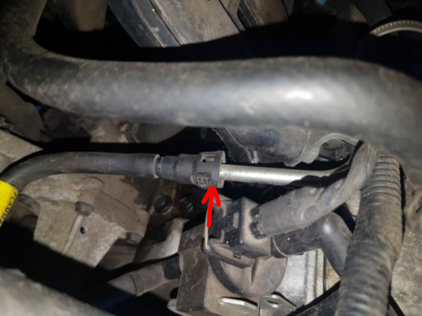

Gdzie najlepiej wpiąć się do pomiaru ciśnienia paliwa ? Przed listwą wtryskową ? Ten drugi przewód z matką "fuel" to jest powrót do zbiornika paliwa ? Wchodzi w jakiś zawór Ale dokładniej nie widać bez zdejmowania filtra powietrza...

Ten drugi wchodzi w czarny elektrozawór... na obu metka fuel.
Zabezpieczenie przewodu jest sciskane czy jakieś inne ? Bo te od filtra paliwa w tamtym roku zdemolowałem...
Re: Aveo T255 czyżby regulator ciśnienia paliwa?
To jest zawór EVAP, zawór par paliwa.
Do tych złączy są specjalne ściągacze ale zdejmiesz je delikatnie podważając śrubokrętem zacisk w tym miejscu, przynajmniej mi dzisiaj tak się bez problemu udało.
