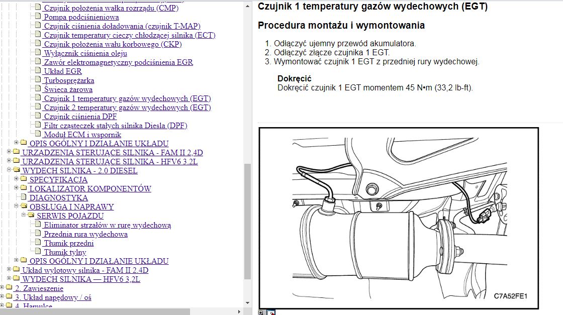

ostatnio po dłuższej podróży zaświecił mi się check. Ogólnie bezobjawowo ale po odczycie błędów okazało się że padł czujnik temperatury spalin.
Mam prośbę o zidentyfikowanie OEM części.
VIN: KL1CF26UJAB063526 Captiva 2.0D 126KM 2010 rok
Jak z dostępnością do tego czujnika? Da radę wymienić go z kanału? Terminy u elektryków dopiero za kilkanaście dni
