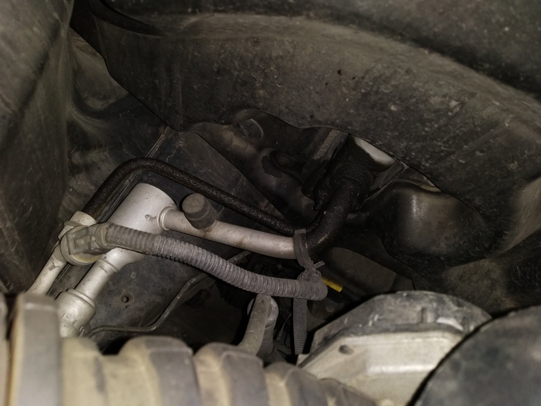

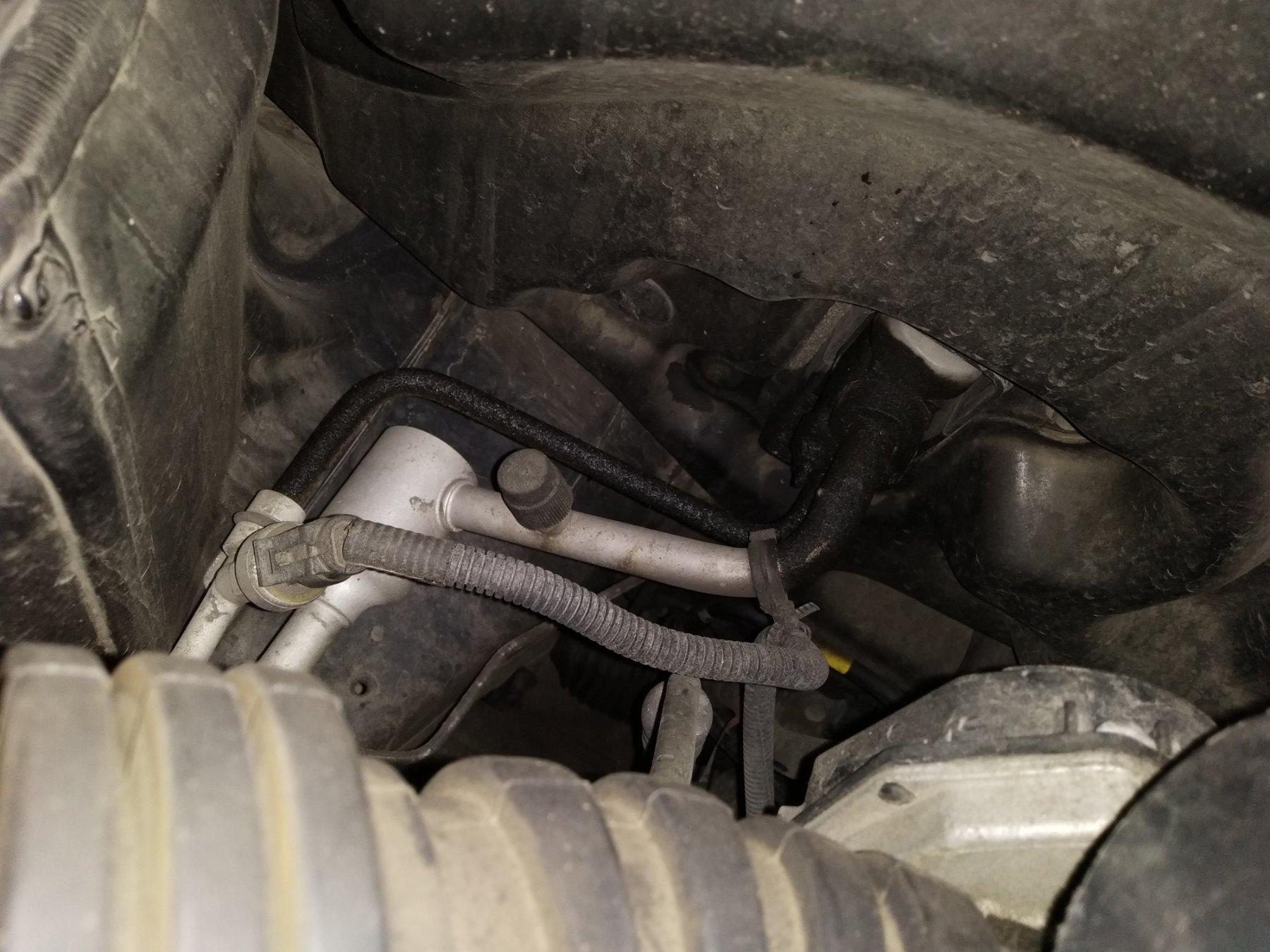

ostatnio wymieniając olej zauważyłem, że poci mi się element widoczny w załącznikach. Cóż to jest i idzie to naprawić czy tylko wymiana?
Czy te "pocenie" może mieć wpływ na wydajność klimatyzacji? W tym sezonie chłodzi jakby słabiej.
Ponadto zauważyłem, że podczas używania klimatyzacji kapie mi delikatnie woda na dywanik pasażera. Można powiązać te sprawy?

Czemu masz przewody klimy zapaćkane czymś czarnym ? :o
Wyjmij filtr kabiny, włóż głowę w okolice żebyś widział przez otwór po filtrze parownik i wygiętym drutem w kształt litery "U" DELIKATNIE (żeby nie uszkodzić parownika) wyczyść/wydłub śmieci z przestrzeni między obudową filtra a parownikiem.
Potem wyciągnij gumowe kolanko zamontowane na grodzi i napsikaj do środka preparatu czyszczenia do klimatyzacji (spoko jest pianka nano silver z firmy moje auto, ew. "nawiewy" z moje auto, lub pianka do klimy z firmy CRC, ew. plak do nawiewów), potem włóż "dziubek" vel kolanko i odczekaj aż cała pianka wykapie - wyczyścisz w ten sposób odpływ i odgrzybisz klimatyzację (dobrze, żeby auto stało na płask, lub przodem do dołu, w przeciwnym wypadku może być problem z wypłynięciem wszystkiego).

Dlaczego mam przewody zapaćkane czymś czarnym pojęcia nie mam i po to założyłem ten wątek :)
Zapaćkane jest tylko w miejscu widocznym na fotce, nigdzie indziej. Wygląda trochę jak olej. Możliwe że wprzypadku nieszczelności gdzieś pod tym białym plastikiem paćkałoby olejem?
Re: Klimatyzacja ?
No to sprawdź czy to jest tłuste. Bo mi się wydawało, że to tylko błoto przyklejone.

Zakładając, że jest tłuste (sprawdzę dopiero wieczorem- praca) jakie są Wasze pomysły?
Re: Klimatyzacja ?
Walnięte o-ringi przy połączeniu przewodów z zaworem rozprężnym.

Dziękuję. Czyli czeka mnie wizyta w serwisie.
