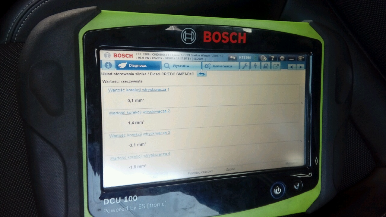

Zakupiłem niedawno chevrolet cruze 1,7 130hp. I mam takie pytanko jakie maja mieć korekty wtryskiwaczy?

Przy ocenie korekcji najprostszy sprawdzian, to suma arytmetyczna "plusów" i "minusów". Jeżeli suma arytmetyczna oscyluje w granicach zera (lub ok. 100%), to znaczy, że korekcja jest bardzo dobra, pomimo dużych odchyłek "na plus" lub "minus"

Takie mam korekty

Na moje oko to nie bardzo. Wlej jakiś specyfik do czyszczenia wtrysków może coś pomoże. Aby dokładnie sprawdzić wtryski to tylko demontaż i na odpowiednią maszynę.

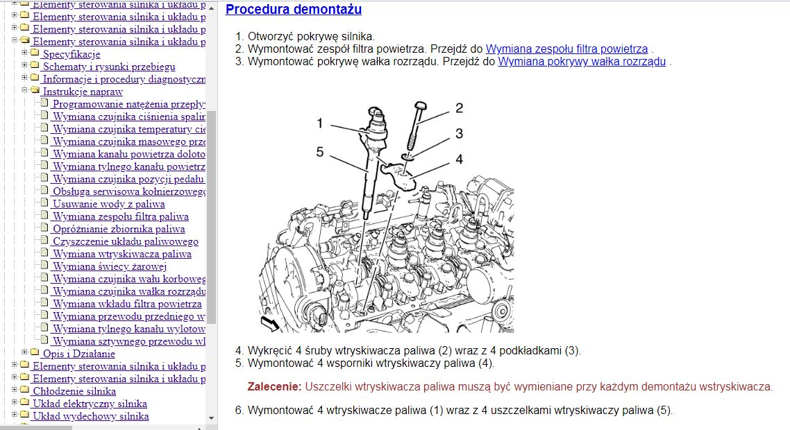

Cześć może ktoś mi podpowie jak się wyciąga wtryski cruze 1.7

Dzięki
