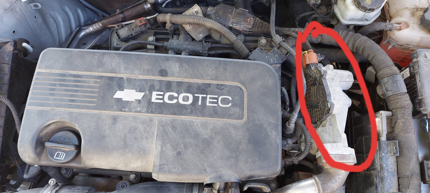

Dźwięk najwyraźniej słyszalny z zaznaczonego elementu na zdjęciu.

Re: Piszczenie spod maski przy zgaszonym silniku
Tak działa.
To jest EGR.
Ale nie wydaje mi się że powinien tak piszczeć.
Tak poczytałem podobne tematy i wygląda że trochę osób ma podobny problem ale nie znalazłem konkretnej diagnozy czy też rozwiązania.
Można spróbować go wyczyścić ale z tym będzie trochę zabawy.
To jest EGR.
Ponoć idzie z tym jeździć i jak nie ma żadnych błędów to się nie przejmować ale ile w tym prawdy to nie wiem.
Osobiście ja bym spróbował go wyczyścić.
Dziś mój mechanik miał czas nasłuchać. Diagnoza - tak ma być. Nastawia się zawór w EGR. Na moją prośbę podpiął jeszcze komputer i błędów brak.
