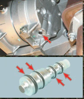

umiejscowienie zaworu w mercedesie Lacetti :ok:

download/file.php?id=13593
Czyli część mechaniczna zaworu pokazana na zdjęciu jest częścią składową elektrozaworu sterowanego impulsowo, podobnie jak elektrozawory KZFR. Wszystko jasne. :tak:
Tylko, że na zdjęciu nie widzę cewki sterującej tego zaworu, a raczej nie jest umieszczona wewnątrz korpusu. :zastanawiasie:
Chyba, że jest umieszczona na górze i nie widać jej na zdjęciu.

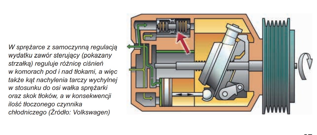

Mam tu pewne zastrzeżenia c o do opisu zasady działania sprężarki z samoczynną regulacją wydatku.
Przy fotce opis jest dobry, ale w innym miejscu autor tego opracowania pisze cyt.: „ Sprężarka jest wyposażona w mechaniczny zawór sterujący, który reguluje różnicę ciśnień w komorach pod i nad tłokami. Położenie tarczy wychylnej zmienia się odpowiednio do tej różnicy. Sprężarka pompuje tylko tyle czynnika chłodzącego, ile jest konieczne w celu osiągnięcia żądanej temperatury.”
I z tym ostatnim zdaniem kompletnie się nie zgadzam, bo zawór mechaniczny utrzymuje w miarę stałą różnice ciśnień w komorach pod i nad tłokiem przy zmiennych obrotach sprężarki, z grubsza biorąc utrzymuje stałą wydajność sprężarki przy zmieniających się obrotach sprężarki, ale to nie ma nic wspólnego z regulacją temperatury w kabinie. Pytanie samo ciśnie się na usta, skąd zawór mechaniczny, działający automatycznie, może wiedzieć jaka temperatura panuje kabinie?
