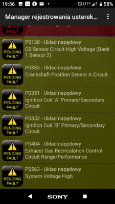

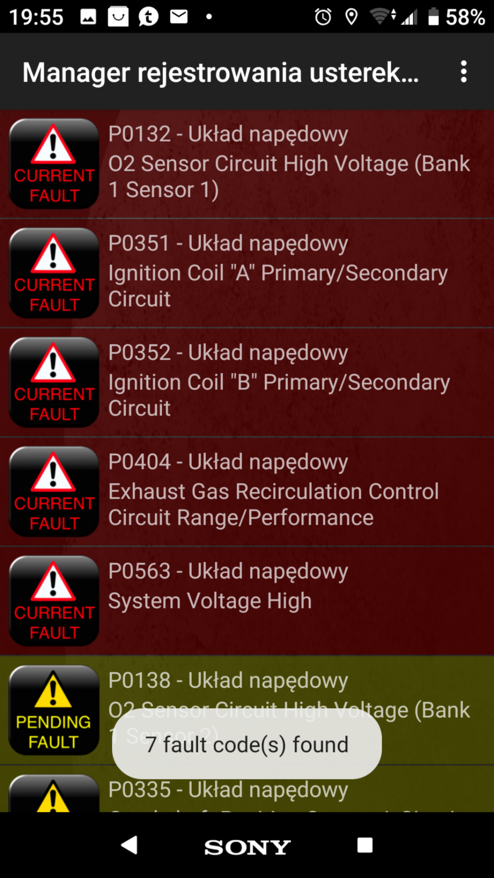

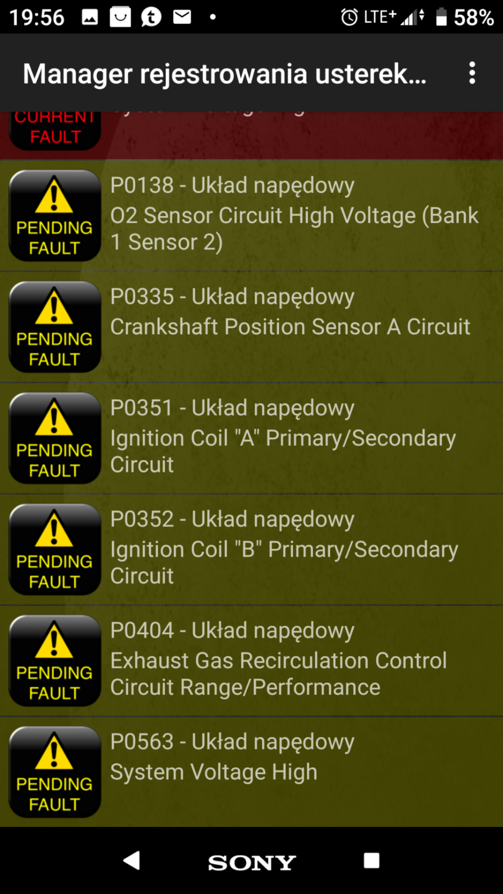

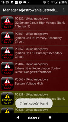

No i już mam dość
Dzisiejszy zestaw błędów który mnie właśnie dopadł.
Nie wiem za co mam się zabrać.
Lacetti 2008 1,4 lpg
P0132 - wysokie napięcie na sondzie.
Wymiana sondy nie pomaga.
P0351 - uszkodzona cewka
(podobno uszkodzony sterownik silnika)
P0352 - jak wyżej
P0404 - egr (układ recyrkulacji spalin)
Sygnał poza zakresem
Odpięcie egr nic nie daje.
P0563 - zbyt wysokie napięcie systemu.?????
Nie wiem o co chodzi.

P0138 - wysokie napięcie na sondzie 2.
Ciekawe czy jest w moim lacetti
P0335 - uszkodzony czujnik położenia wału korbowego.
Jakoś czas temu był problem. Lpg się nie chciało przełączyć, bo nie czytał obrotów. Naprawiło chyba się samo. Błąd usunięty wyskoczył na nowo.

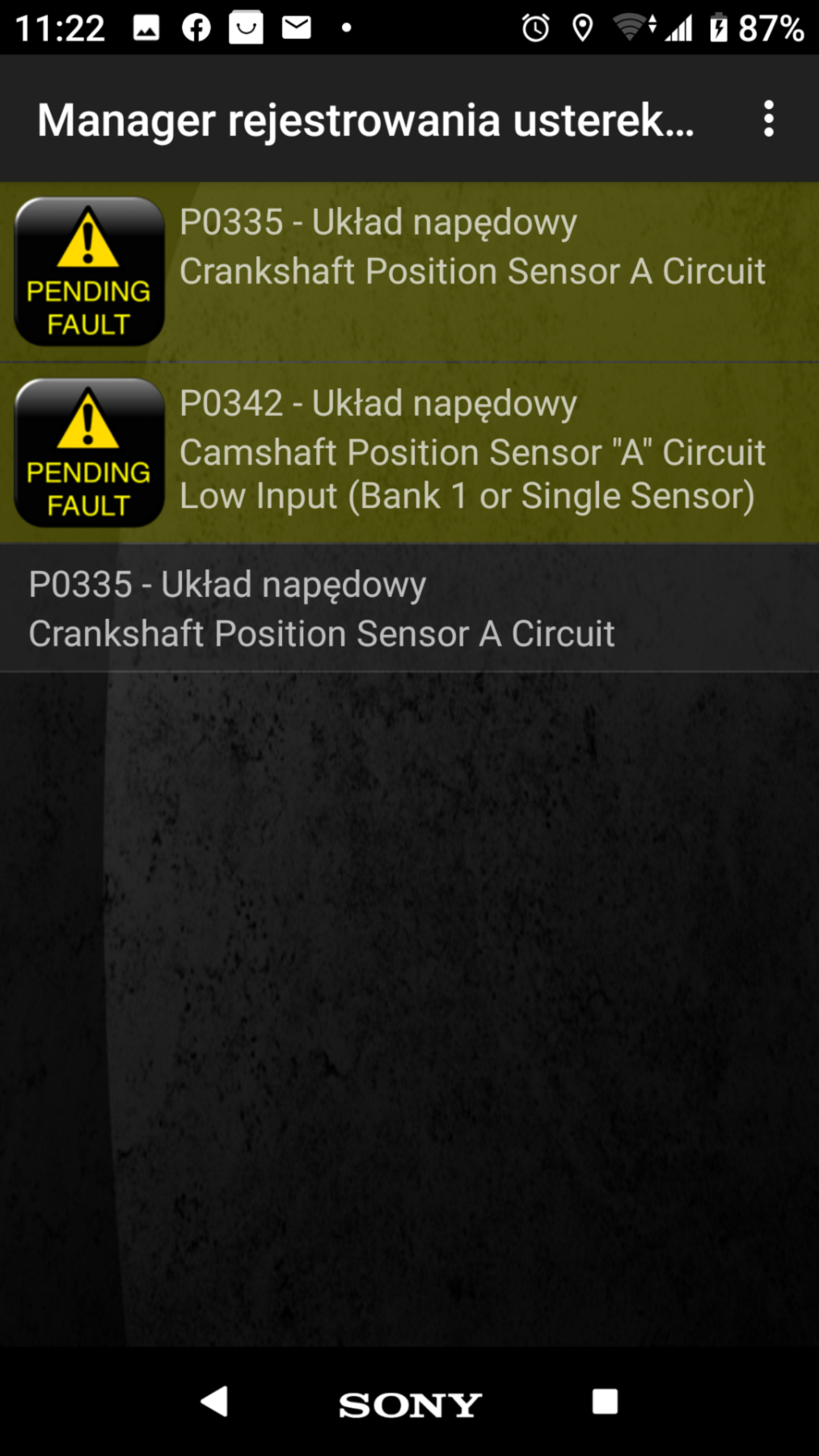

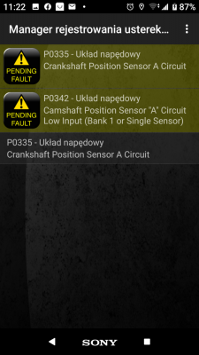

Dzięki. Ale to jeszcze nie koniec.
Teraz od czasu do czasu mam problem z p0335. Mimo wymiany czujnika.
Re: Błędy P0132, P0351, P0352, P0404, P0563, P0138, P0335,
Zaświeca się lampka check? Ten błąd to brak sygnału z czujnika. Do sprawdzenia raczej tylko oscyloskopem.
- Posty: 5173
- Silnik: 1.8 2HO, 141KM Pb
- LPG: BRC SQ24 Genius 1500
- Lokalizacja: Opole
Zaświecą się i gaśnie sama z siebie, nie wiem jeszcze od czego to zależy.
Trochę pocztałem na ten temat i chyba trzeba go tak jakby zaprogramować. Jak się nie mylę to w tis tak było napisane. Muszę to jeszcze zweryfikować.
Zaprogramować? A co tam programować, sygnał wyjściowy jest analogowy. Mnie to wygląda, że tylko chwilowo ma problemy (coś nie kontaktuje, zwiera się) dlatego rejestruje się błąd ale już bez check gdy w końcu znowu załapie.
- Posty: 5173
Z tego co pamiętam, to programuje się ilość utraconych (zgubionych) sygnałów.
