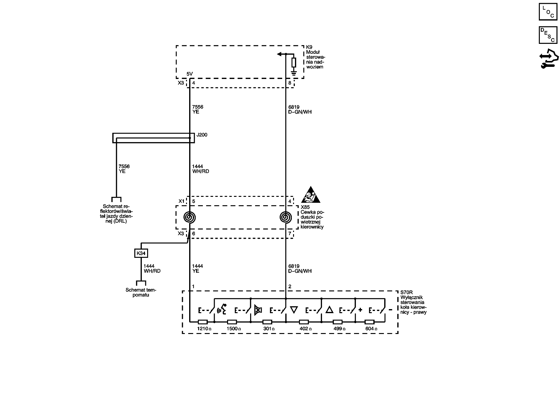

Witam czy może ktoś wie jakie jest sterowanie radiem w cruze rezystancyjne czy może po can? Wczesniej nie miałem sterowania zmieniłem zwijak i kierownice przyciski świeca ale po podłączeniu do android audio wszystko plug and Play nie można przyuczyć przycisków, przy kostce radia został 1 kabelek key1 nie wiem gdzie to podłączyć.moze ktoś ma schemat przewodów idących od zwijaka ?

Było by najprościej ale który pin i gdzie to jest jestem nowym użytkownikiem cruza jeszcze nie wszystko przejrzałem może jakieś zdjęcie z oznaczeniem pinu , a może lepiej pociągnąć kabel do wtyczki zwijaka i tam się wpiąć w ten kabel co idzie do bcm, wtyczka jest w zasięgu wystarczy górna osłonę kierownicy zdjąć i jest,tylko który to kabel?
Ostatnio zmieniony 28 lip 2020, o 19:21 przez bubu1769, łącznie zmieniany 1 raz.
Powód: Usunięto CYTAT.
Re: Sterowanie radiem
Na schemacie masz podane jaki kolor przewodu i na którym pinie zwijała kierownicy powinieneś szukać.
Ciemno zielony przewód z białym paskiem na pinie 4.

Według schematu wygląda na sterowanie rezystancyjne są oporniki dla poszczególnej funkcji więc będzie prosto to podłączyć wystarczy przewód sygnałowy podpiąć pod key 1 i masę do masy radia i can ominięty 😁 dobrze rozumuję? Jak będę miał więcej czasu to obadam ,dziękuję za wszelkie info.

Dokładnie do sterowania rezystancja nie potrzebne jest zasilanie tylko opór i masa, przypisuje się dana funkcje po rozpoznaniu oporu dlatego każdy klawisz musi mieć inny opór tak przerabiałem w lagunie i peugeocie i wszystko śmigało. Oczywiscie media i tempomat maja zasilanie bo są podświetlane ,mi ono do radia nie jest potrzebne tak jak pisałem wyżej.

Jeśli radio na Androidzie będzie w stanie odczytać zmianę rezystancji przy zasilaniu z tych 5V to nie będzie potrzeby modyfikacji tego a jedynie podpięcie się pod pin 4.

Ogólnie radio ma sterowanie przygotowane pod can jest tylko kabel key 1 key 2 nie jest wyprowadzony podłączałem do key 1 kabel wychodzący ze zwijaka pin4 ciemny zielony z paskiem i zero reakcji , dopiołem tez na krótko key 2 i kombinowałem i nic z tego , kombinowałem tez z pin 5 żeby zamknąć obieg sterowania zero reakcji widocznie pilot trzeba przerabiać , nie chce mi się z nim
bawić bo dużo roboty jak wogule się da ,może lepiej zapłacić i mieć z głowy 😉 Może do aktywacji pilota nie trzeba kodu vci? Ten kabelek z pin 4 nawet przerwałem żeby nie był połączony z bcm bo może jakieś zakłócenia ale nic z tego ,pin5 nie ucinałem bo wtedy by nie było podświetlenia ...ogólnie chodzi o to że kabel sygnałowy jest ten z opornikami brakuje masowego ,bo bcm masy chyba od pilota też nie wypuszcza jak pilot nie aktywowany ,hmm chyba że pin5 połączyć z key 1 a pin4 z masą radia tylko ten key 2 gdzie podłączyć?
