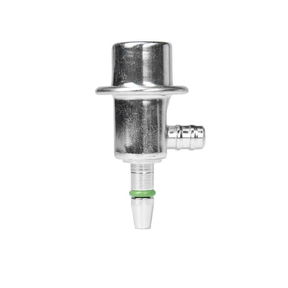

Gdzie w silniku 1.2 lpg 84 konie jest umieszczony regulator cisnienia paliwa ? Może jakis typ lub od jakiego modelu pasuje ?
Mam straszny brak mocy, jazda powyzej 100km/h jest prawie niemożliwa, swiece kable filtry wymienilem...

W zbiorniku przy pompie.
Nr. GM 94669569, 96423299. Przed wymiana regulatora warto najpierw sprawdzić ciśnienie.
