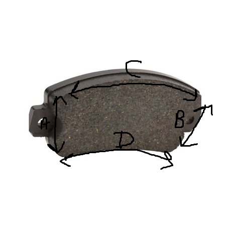

Re: Wymiana klocków hamulcowych - tarcze też?
Przy zakładaniu nowych klocków , należy zrobić małą fazkę na ich kantach. Szybciej się dopasują do tarczy i tarcze (na początku dopasowania się klocków) nie będą się mocno grzać. Ja zawsze "zdejmuję" rant na tarczy ( o ile jest wysoki ).
na wszystkich
