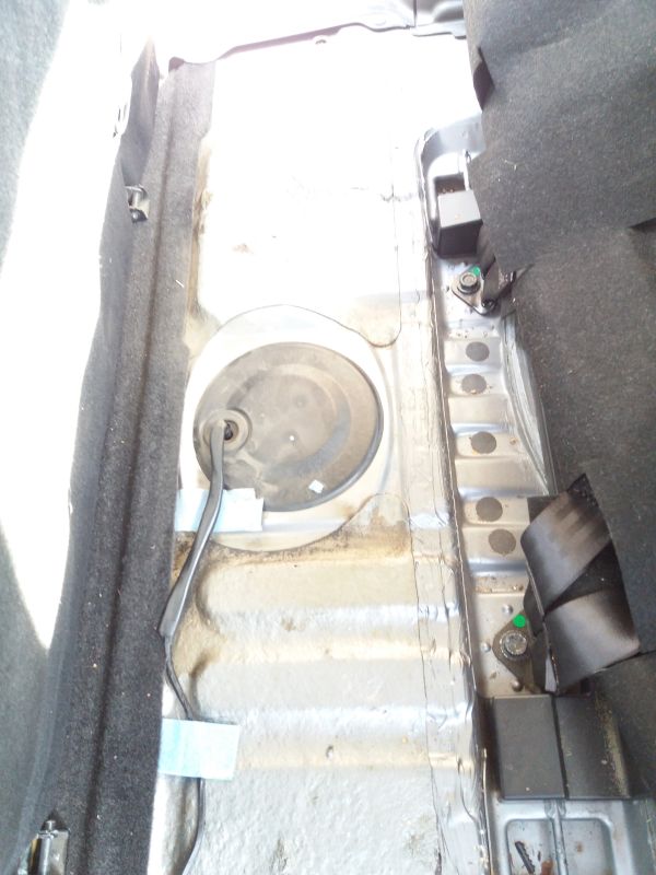

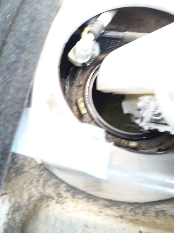

Prace zaczynamy od złożenia tylnych siedzeń i podniesieniu wykładziny by mieć dobry dostęp do otworu serwisowego.

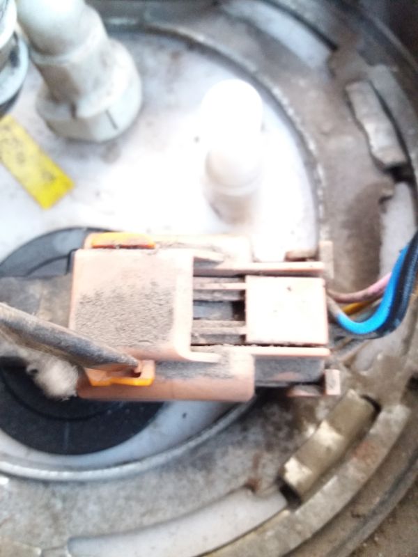

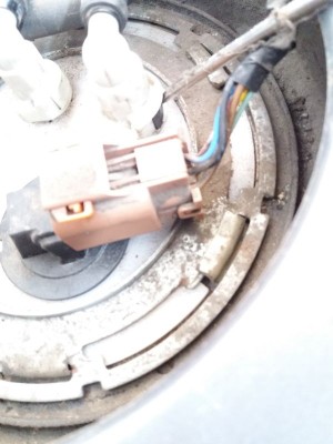

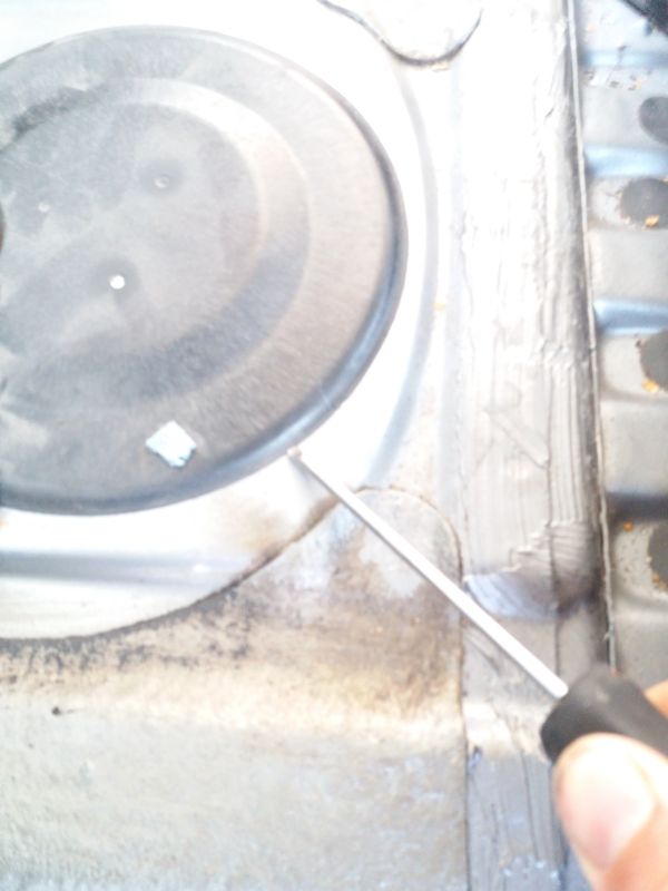

cienkim wkrętakiem podważamy pokrywkę by mieć dostęp do złączy
przewody paliwowe trzymają się na zatrzaskach które trzeba wcisnąć, jednocześnie delikatnie ciągnąc złącze do góry i lekko ruszając na boki

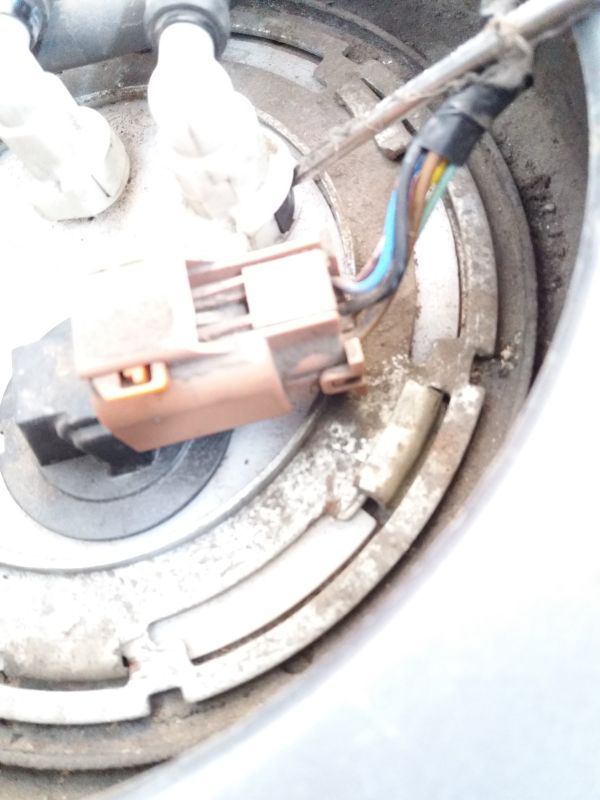

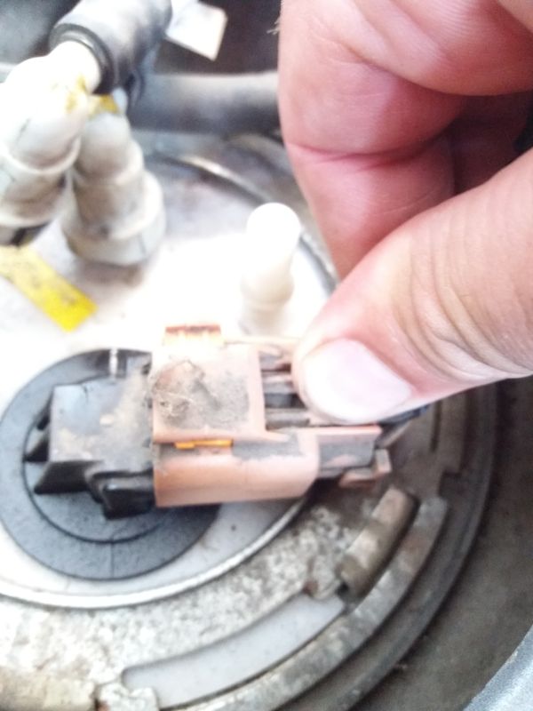

przy złączce elektrycznej najpierw trzeba odbezpieczyć i przestawić jedno zabezpieczenie
by później dopiero nacisnąć zatrzask i ją zdjąć

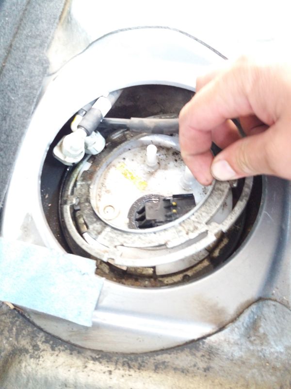

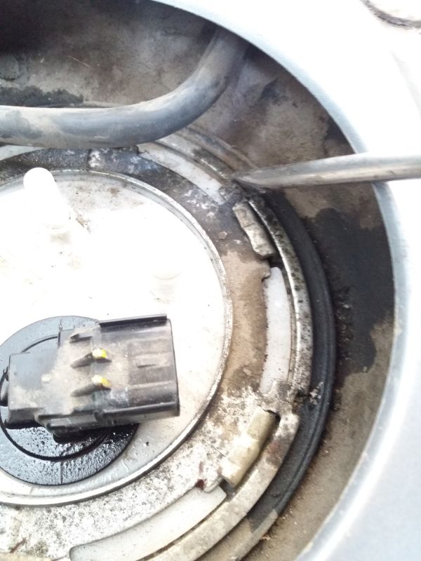

teraz przy pomocy wkrętaka i młotka można przestawić pierścień zabezpieczający, uderzając raz z jednej raz z drugiej strony by równomiernie się przekręcał
możemy teraz wyciągnąć pierścień
oraz sam zespół pompy (warto to robić jak w zbiorniku jest mało paliwa ponieważ ta biała puszka ma zaworek przez który paliwo z niej nie zlatuje przy wyciąganiu i można łatwo je rozlać)

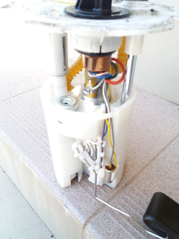

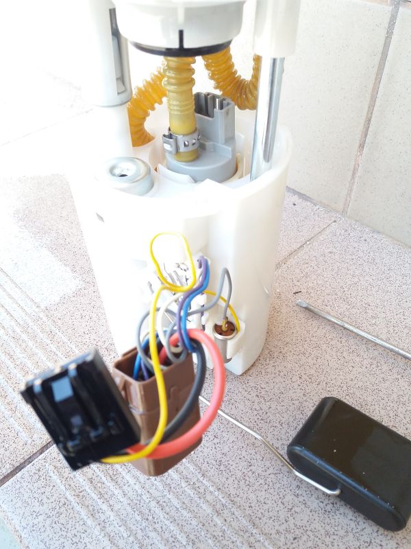

gdy już mamy całości wyciągniętą można rozmontować zespół pompy

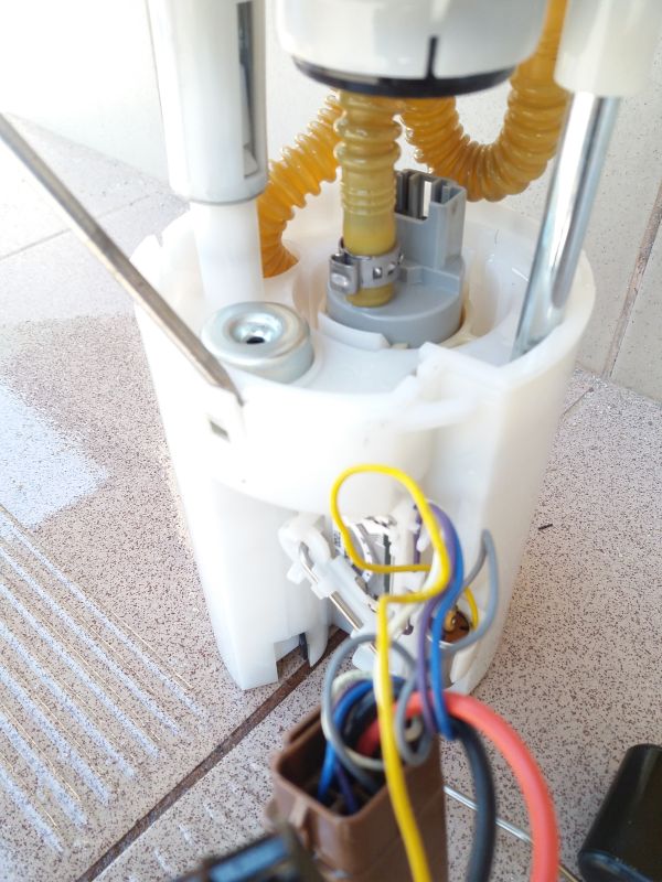

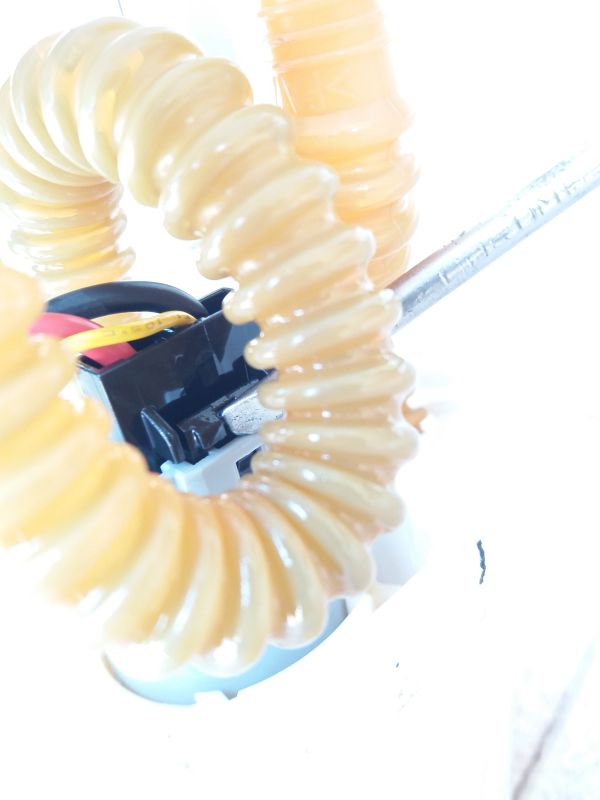

zaczynamy od złącza głównego, wciskając zatrzask i wyciągając wtyczkę

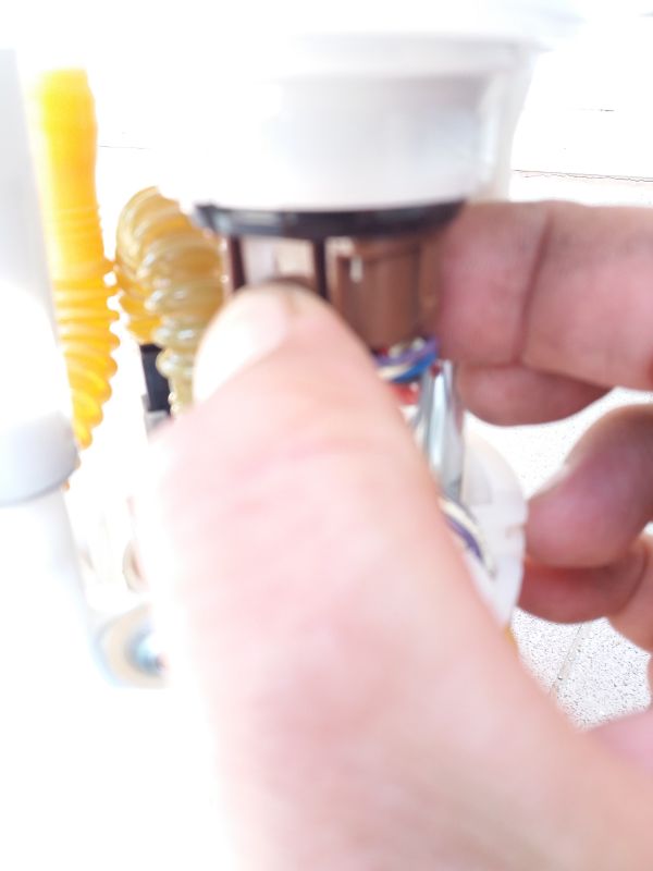

następnie złącze samej pompy, wciskamy zatrzask i rozłączamy
odplątujemy przewody z oczek i dajemy na bok

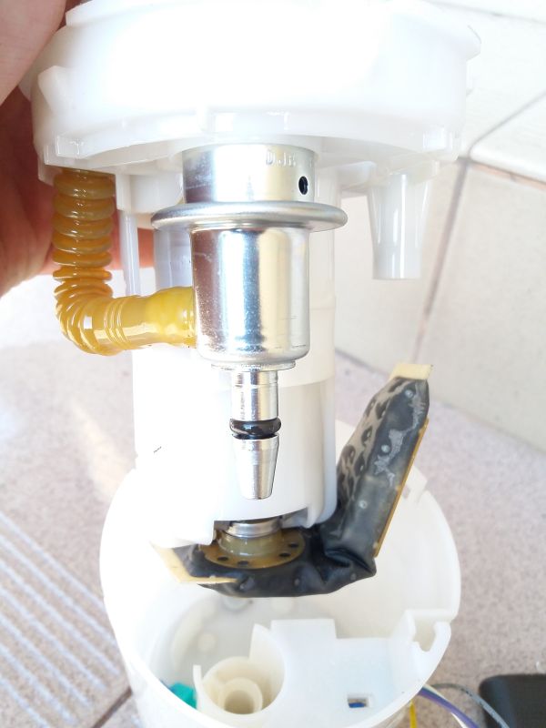

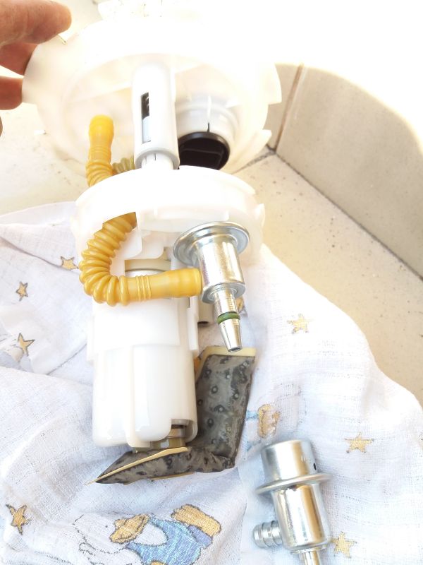

teraz delikatnie podważamy zatrzaski wokół puszki, delikatnie ciągnąc do góry by wyskoczyły
wyciągamy całość, można pomóc lekko regulatorowi wkrętakiem by wyskoczył

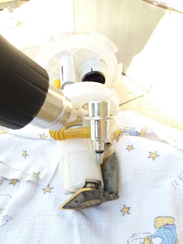

podgrzewamy przewód na króćcu by zdemontować stary regulator (sugerowałbym nie używać otwartego ognia)
oraz montujemy nowy i składamy wszystko w odwrotnej kolejności

całość trzeba lekko docisnąć w dół ponieważ jest na sprężynie i dopiero wtedy założyć pierścień zabezpieczający,
