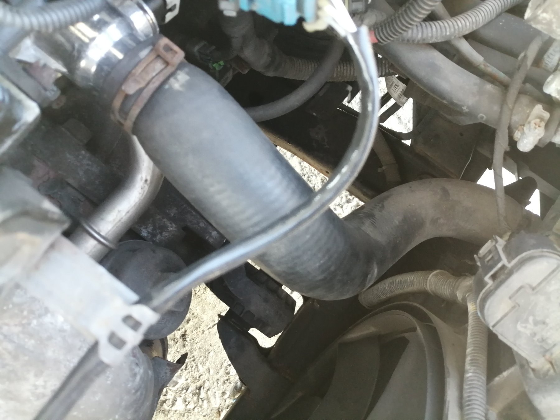

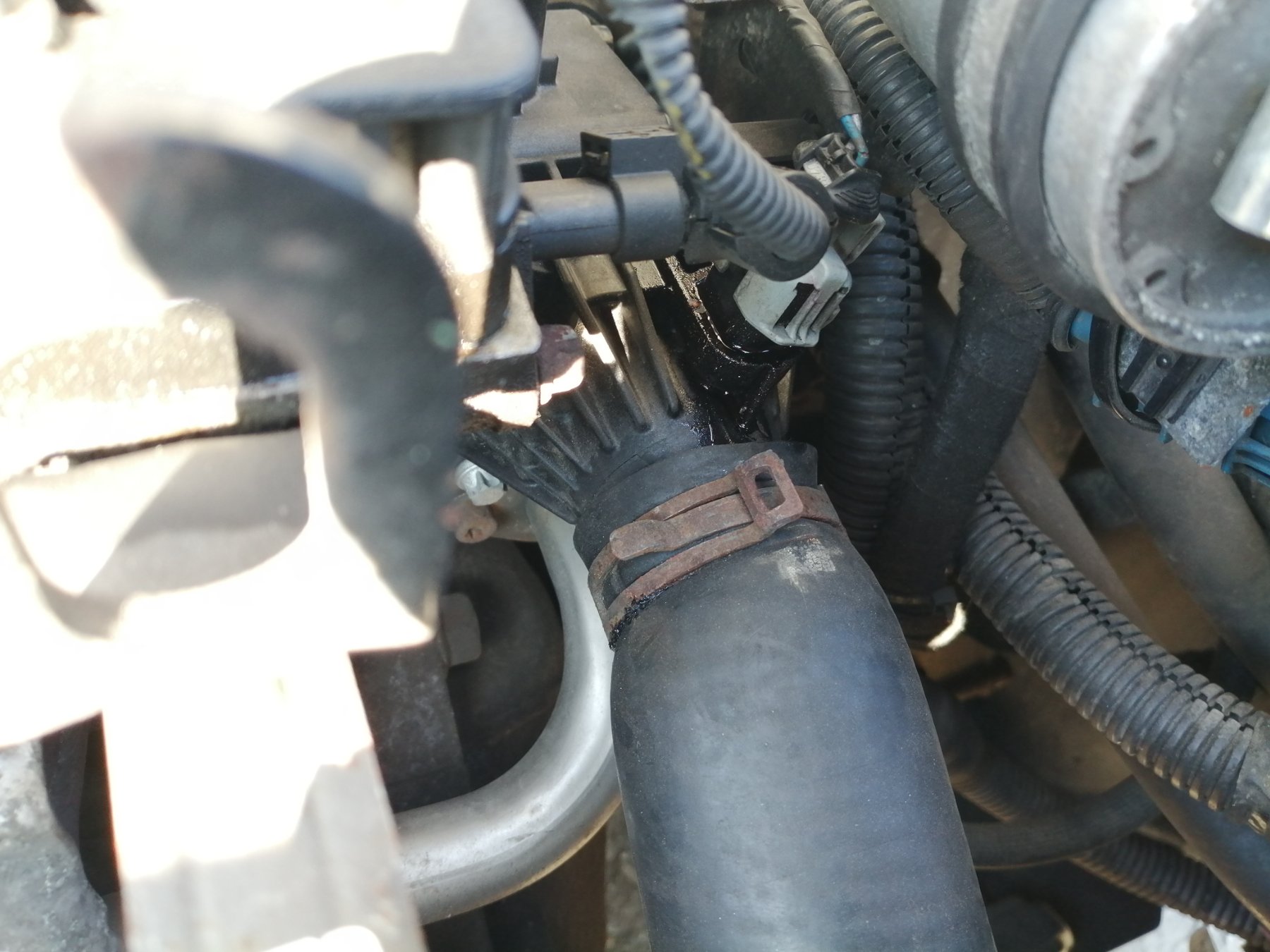

A to mus jest żeby kupić cały komplet? Czy można wymienić tylko sam termostat? Widzę, że nawet z termostatu z wtyczki podcieka płyn.
Re: Wysoka temperatura silnika
Nie ma możliwości żeby wymienić tylko jeden element i żeby termostat dalej działał prawidłowo ponieważ ta wtyczka widoczna na zdjęciu to złącze grzałki wbudowanej na stałe w termostat.
Sam termostat wydaje się być oryginalny bo jakoś nie mogę się doszukać zamienników z tego rodzaju obudową.
Chyba ze był wadliwy i wyciek spowodował uszkodzenie przewodów od grzałki, nie wiem czy komputer w jakiś sposób sprawdza jej ciągłość.

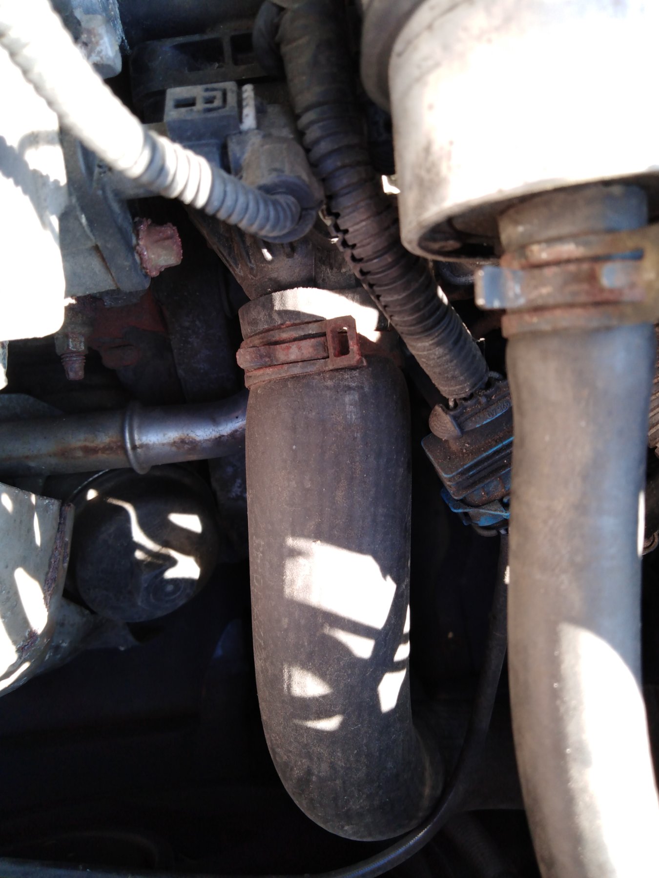

Czy ten gumowy przewód nie jest zbyt nabrzmiały? Dotknij go jak bedzie zimny, żeby sprawdzić czy nie jest tam badrdziej miękki niż gdzie indziej. Wygląd tak jaby zbrojenie w środku popękało...
Whizkid
Posty: 9
Rejestracja: 17 wrz 2020, o 19:08
Imię: Igor
Silnik: 1.8, 141KM, Benzyna
LPG: TAK BRC
Post autor: Whizkid »
Przewód po całej długości jest tak samo miękki.

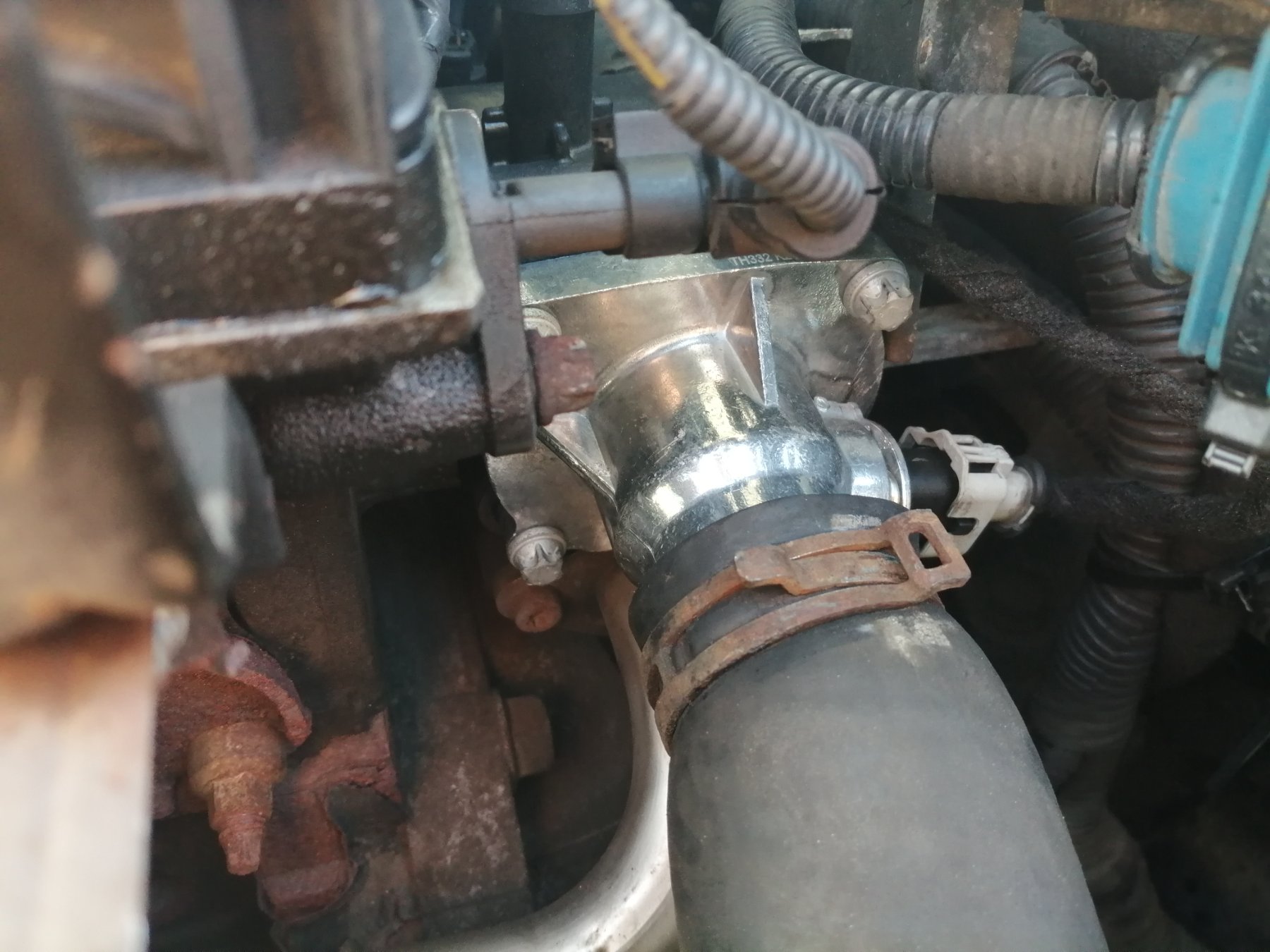

Zapytalem bo przy obejmie Twój przewód wydaje się wybulwiony. Ale też króciec od termosttu wydaje się że ma mniejsza średnice. U mnie wyglada to tak:
Więc jak cały jest tak samo giętki to nie ma się czym przejmować.
