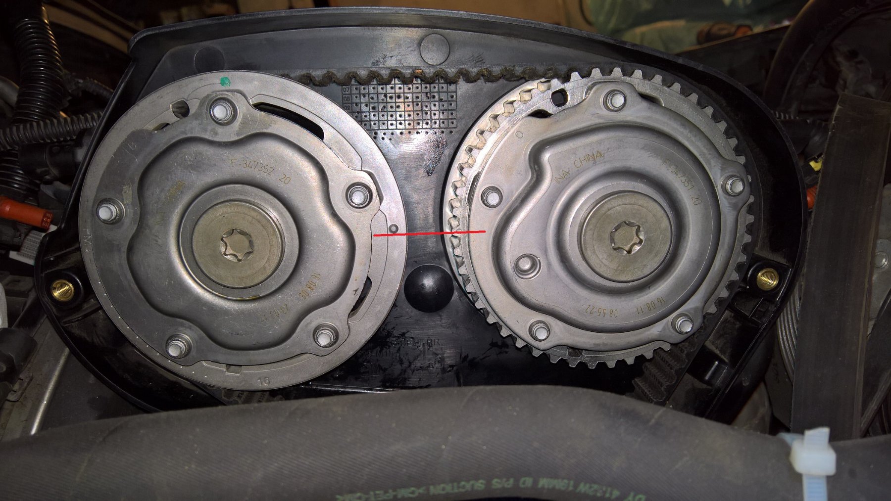

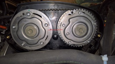

barus
- Posty: 1616
- Imię: Czesław
- Lokalizacja: Bielsko-B
Re: Brak mocy.
No to wszystko wskazuje na to, że problem tkwi w kołach KZFR, ich niewłaściwy montaż, dokładnie to, co wyżej pisze @wszim.
Jak mechanik nie miał szablonu do ich montażu, to mógł spartolić robotę. Na zdjęciu widać, że łatwo o pomyłkę, bo przy prawidłowym ustawieniu kół ich oznaczenia nie są w linii. Wystarczy np. żeby punkt lewego koła ustawić pod kreską i mamy problem.
Zapoznaj się z tym tematem viewtopic.php?f=139&t=4017
Uświadom mechanika i sprawdźcie prawidłowe ustawienie tych kół.
