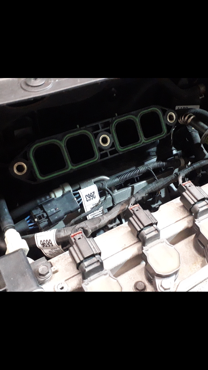

W dniu wczorajszym odwiedziłem ASO w Bydgoszczy. Standardowo wymiana oleju filtra i świec ...
Niestety na wymianie świec polegli. Okazało się że górnych śrub plastikowego kolektora nie można odkŕęcić. Kręcą się zatopione w drugiej części kolektora nakrętki. Plan "B" według ASO to następna wizyta a koszt to jakieś 650 zł bo muszą coś więcej rozkręcić aby dostać się do świec.
Miał ktoś taki przypadek? Jest może jakiś patent i rozwiązanie na to uszkodzenie?
Kolega mechanik proponuje mi próbę rozwiecenia tych śrub a potem dać normalne śruby i nakrętki.
Co o tym sądzicie?

Z tego co widzę po zdjęciach do wymiany świec trzeba ściągać górna część kolektora ssącego i pewnie obrobiły się wkładki w jego dolnej części i ASO chce odkręcać całość.
Ja bym był za spróbowaniem metody kolegi mechanika.

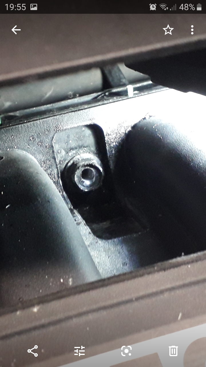

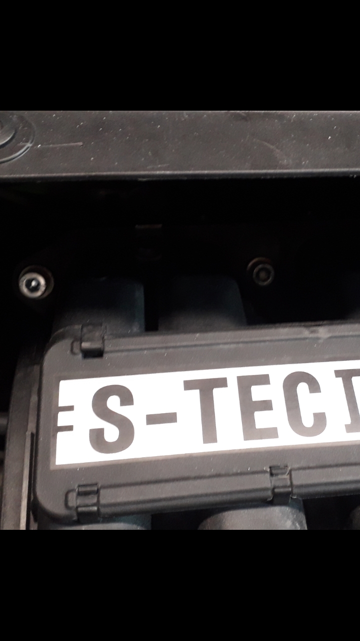

Śruby rozwiercone i wymienione na normalne.
Fotografie akurat skopiowały się w kolejności odwrotnej do działań.
Ciekawostka, podczas wiercenia w pewnym momencie tak się wszystko rozgrzało że zaczął się topić plastik.Po ostygnięciu chyba nakrętki na chwilkę zlapały bo wystarczył klucz udarowy i wszystkie pięknie wyszły. Ale już postanowiłem że nie będę ryzykować. Miedziane nakrętki przewiercone na wylot i normalne śruby z nakrętkami.
Świece chyba faktycznie oceniając po zużyciu nie wymieniane od nowości...
