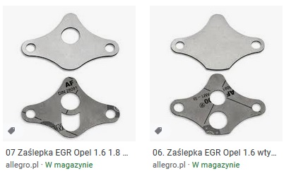

są dwa rodzaje zaślepek do zaworów EGR, trzeba tylko odpowiednią dobrać, z dostępnością nie ma problemu

No ale te są do silnika 1.6, a w sparku najmocniejszy to 1.2 więc chyba jednak różnica jest....tam jest dość mały egr...
Już.szybciej to.podpasuje https://allegro.pl/oferta/zaslepka-egr- ... 7028445691
Chociaż nie wiem czy to też są te same silniki...

Tak na moje oko to bardziej by pasowały te pierwsze.

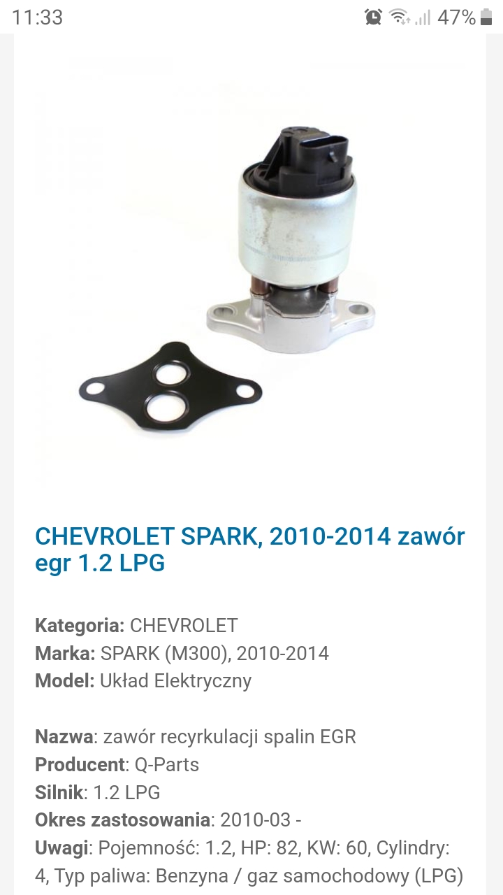

Taką fotkę zaworu EGR udało mi się zlokalizować. Zaślepić chyba całkiem?
Co sądzicie ?
