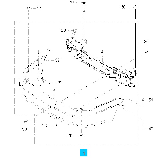

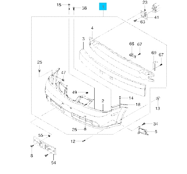

Jak w tytule potrzebuje rys tech zderzaków i ich mocowań przód oraz tył nadwozie kombi. Auto brało udział w kolizji i te elmenty mam uszkodzone ( są do wymiany ). Bede wdzięczny za pomoc...

Zderzaki maja uklad jak tutaj
zderzak tyllacetti.jpg (63.02 KiB) Przejrzano 7118 razy
zderzak przod lacetti.jpg (69.66 KiB) Przejrzano 7118 razy

Czy te mocowania belki zderzaka tylnego do podluznic są identyczne ( jest różnica P/L) i czy w innych nadwoziach są takie same ???? Moje sie rozsypaly i nie jestem w 100 proc pewny porównując je w realu. Na tym rys jakby sie różniły....

Re: Lacetti/Nubira III zderzak przód+ tył - budowa
Powiem tak: wedlug katalogu to są dwa rozne numery, katalogowe. Zeby miec 100% pewność trzeba mieć obie belki w rece i zobaczyć rożnice. Co ciekawe w katalogu, rysunek do belki jest na tej samej stronie, co moze byc pewnym tropem.

Odgrzeje temat. Czyli wzmocnienie tylne zderzaka do kombii , szukać tylko do kombi :zastanawiasie: ?
Post autor: skull »
no raczej
trochę się różnią
(ale ostatnio, z zderzakami do kombi coraz ciężej)

skull który jest , który ? Tzn. chodzi mi o kombi.
A może ktoś ma dobrą "resztkę" z Lewej strony? Mam urwany uchwyt i części plastiku nie ma. Posiadam Hot aira i zdolności , to sobie dorobię . A swoją drogą , to lipa z tym wzmocnieniem . Nie wiem czy nie przerobię od HB lub sedana tych mocowań .Żona dostała lekko w lewy tył , a huku bylo co nie miara .
Do tego pod światełkiem odblaskowym mam pęknięcie zderzaka .
Post autor: skull »
Ten dolny jest do kombi
Widzę jeszcze jedną sztukę w potaku
https://www.potak.eu/partscatalogue/968 ... 38452.aspx
może nie tanio, ale nowa, a na rynku brak
poniżej moja - z dziurami na czujniki parkowania (niestety wywierciłem trochę za nisko w zderzaku)

Tak się przyglądam i chyba ten można zaadoptować do kombi po małym liftingu :zastanawiasie:
https://allegro.pl/oferta/belka-wzmocni ... nCEALw_wcB
Panowie , a co to za wzmocnienie?https://allegro.pl/oferta/wzmocnienie-b ... 0705393485
Post autor: skull »
Element jest bez uszkodzeń - napisałem że ma wycięty plastik pod czujniki parkowania
w Twoim pierwszym linku masz napisane że do sedana
w drugim do Nubiry poprzedniej generacji J-100
Post autor: krzych1b »
Właśnie nijak mi to wzmocnienie nie pasowało :zastanawiasie:
A to nie miałeś freza w zestawie z czujnikami? Ja to się nieszczęśliwie przewierciłem na pionowym wzmocnieniu i mi dwa czujniki pieją na boki. Zderzak i tak idzie do lekkiej naprawy , to pospawam i zrobię nowe otwory . A wiercić wstępnie będę od wewnątrz , tak jak będzie najwygodniej.
Jeżeli rozstaw otworów strefy zgniotu się zgadza , to te zderzaki wydają się być podobne , poza górnym mocowaniem przy lampach i tej "płotkowej wstawce" .To mogę przerzucić ze swojego ( jak jeszcze są ;) )
Post autor: skull »
miałem frez - ale frezowałeś tylko połową obwodu freza? No akurat tak pechowo zacząłem frezować w poszyciu zderzaka, że dolna połowa weszła w belkę, a górna w powietrze (1 cm w górę lub w dół, i nie byłoby problemu)
