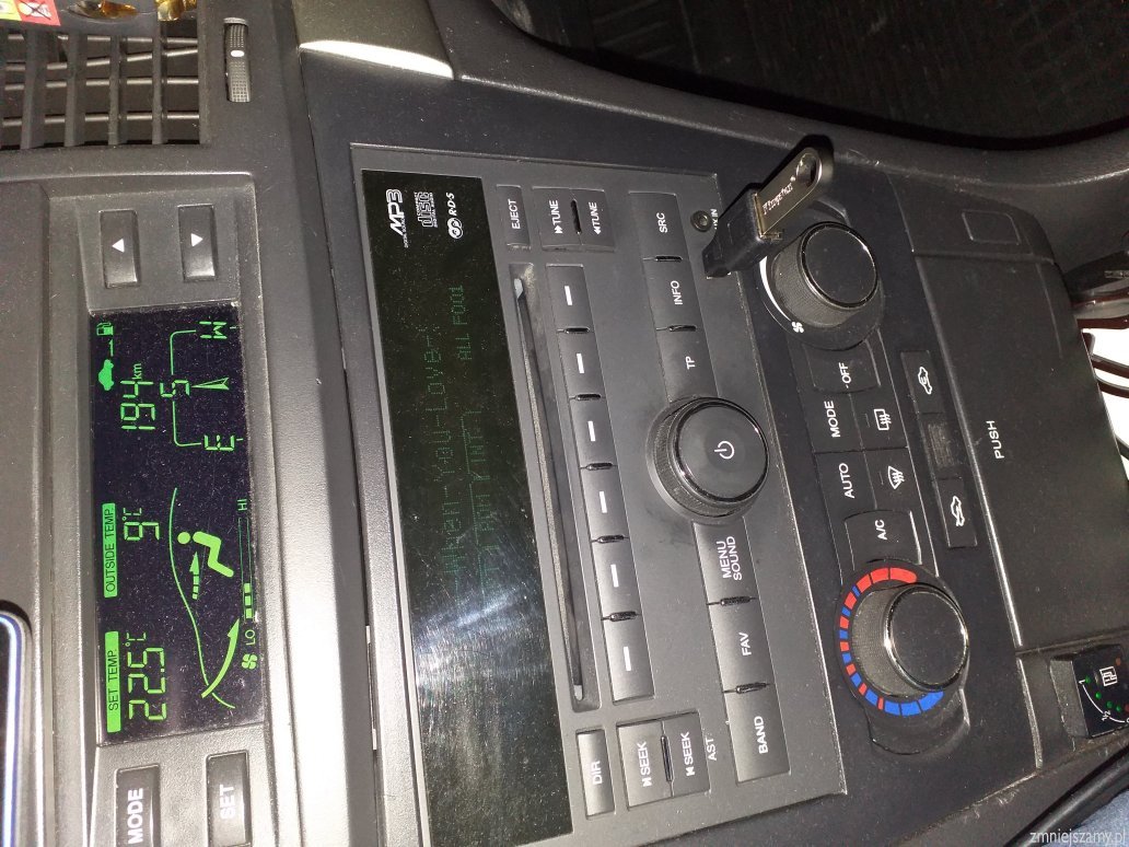

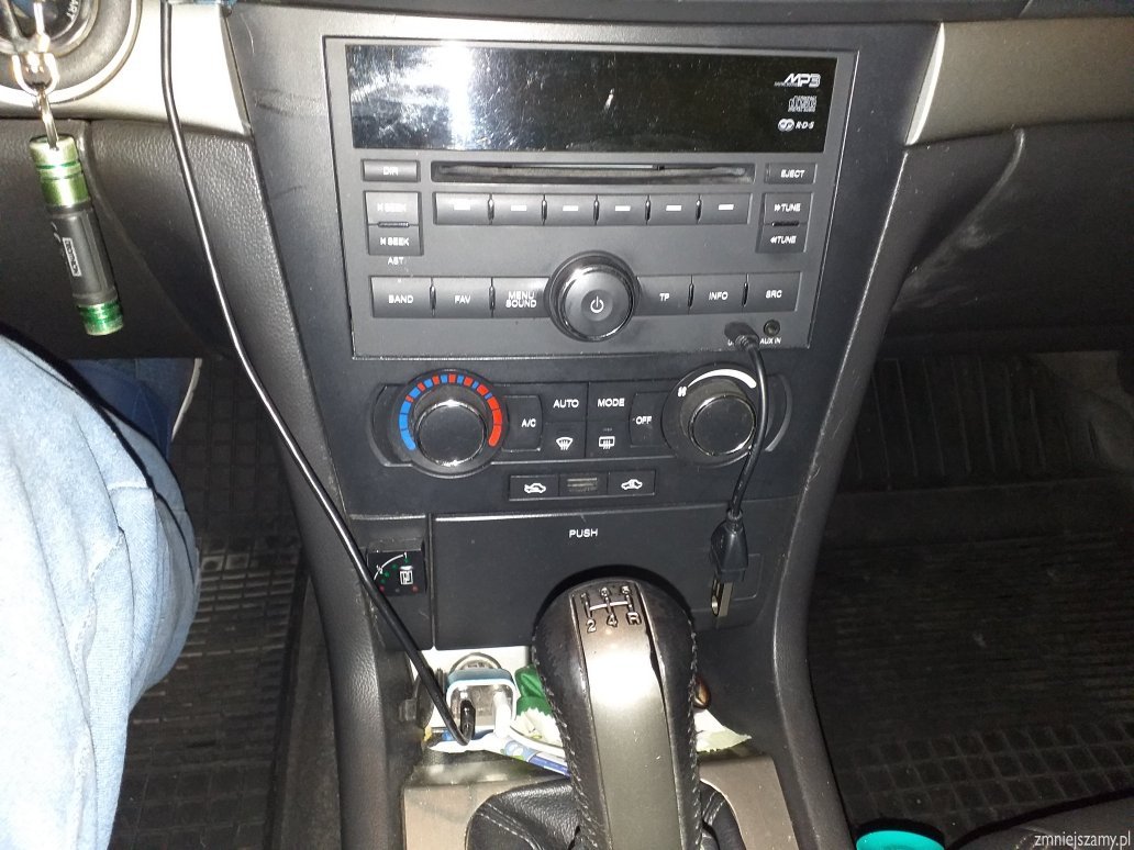

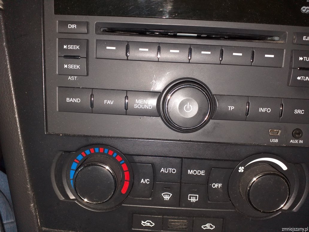

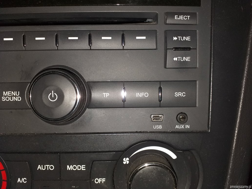

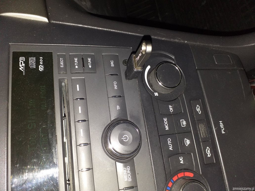

Może ktoś wie jak ustawić radio w Epice, żeby pendrive, po wyjęciu kluczyka ze stacyjki i ponownym włączeniu odtwarzał muzykę tam gdzie przerwał? W moim radiu chyba zostało dołożone wyjście USB poprzez kabelek 9 zdjęcia w załączniku ). Pierwszy nagrany pend działał prawidłowo ale następny, o większej pojemności, już nie. Odtwarza od początku, obojętnie czy jest nagranych 100 utworów czy 10 katalogów po 10 utworów. Zawsze leci pierwszy. Podobno to nie jest problem penda tylko ustawień w radiu.

To jest wina twgo przewodu/adaptera.
Miałem tak samo, łącznie z rozłączaniem i nie wykrywaniem pamięci.
Wkurzyłem się, podlutowałem przewody od przedłużacza USB bezpośrednio pod piny w środku panelu i wyprowadziłem zwykle gniazdo z tyłu radia i do popielniczki.
Odtwarzanie działa teraz bez zastrzeżeń i dodatkowo nic mi nie dynda z radia.
Oczywiście żeby zrobić taki manewr musisz mieć trochę doświadczenia w lutowaniu bo piny są dość blisko siebie.

Dzięki, szkoda że nie mieszkasz bliżej. Możesz to opisać dokładniej, nie chodzi o mnie tylko o ewentualnego wykonawcę? A jak bym zmienił przewód?

Trzeba po prostu rozkręcić radio i przylutować jeden koniec przewodu ze zwykłym gniazdem USB na drugim końcu do pinów od gniazda USB w panelu, następnie wyprowadzić ten przewód z tyłu radia.
Nie pamiętam czy piny na laminacie były opisane czy trzeba było samemu dojść do tego który za co odpowiada.
Przewód możesz wymienić ale ani one ani gniazdo nie lubi jak coś na nich dynda, szczególnie podczas jazdy.

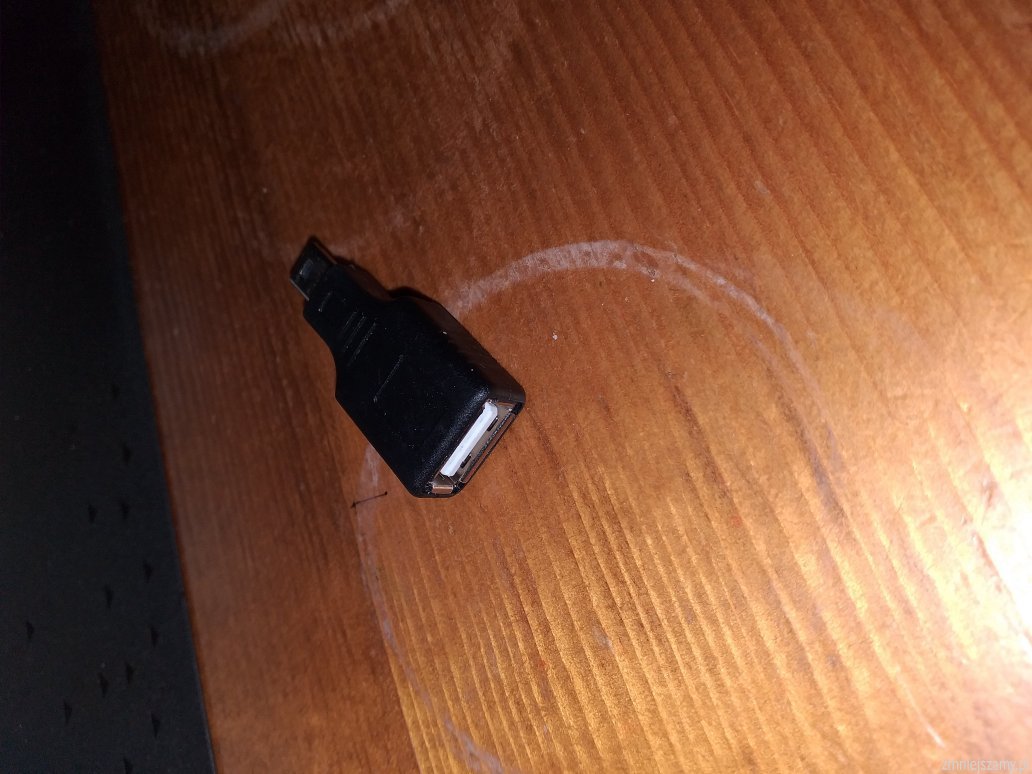

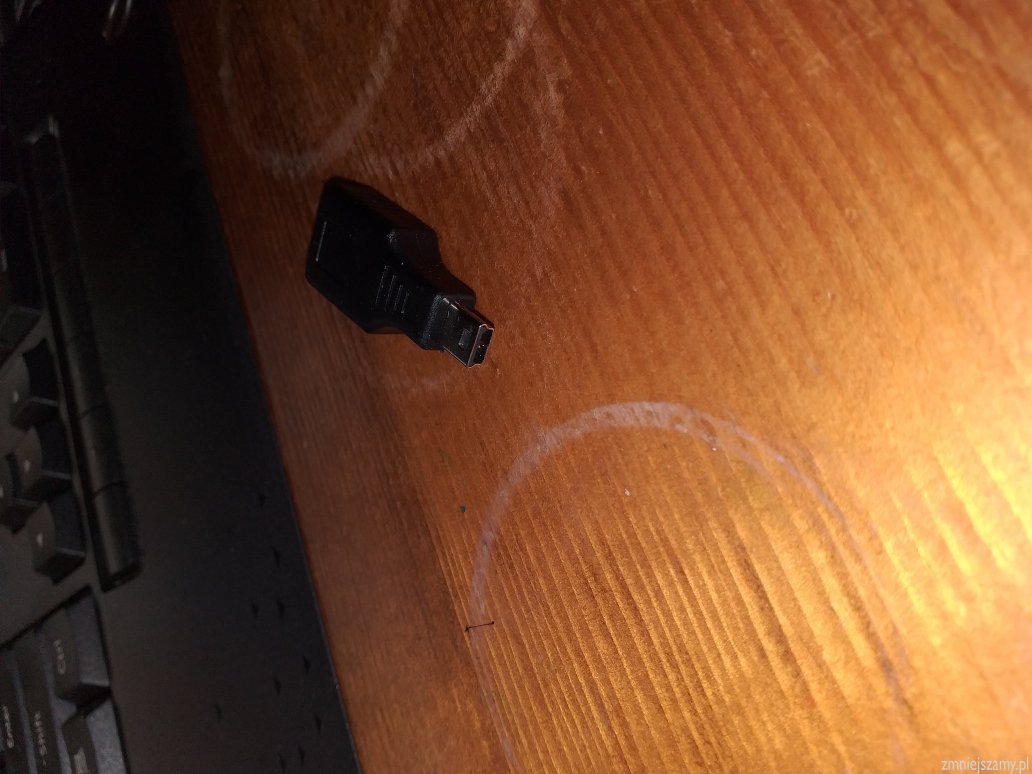

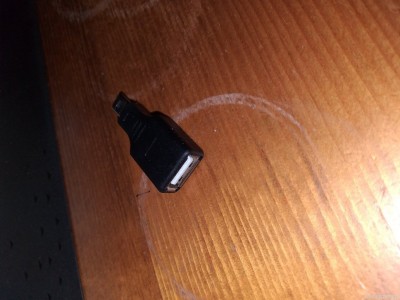

Poszedłem małymi krokami i kupiłem łącznik gniazdo-wejście USB sztywne. Ale niestety nie działa tak jak bym chciał, znów muzyka od początku, chociaż nic nie dynda.

OK, już sprawa się wyjaśniła. Powód jest prozaiczny, radio nie daje rady z pendrivem powyżej 16GB. To wartość graniczna. Pend o większej pojemności zawsze będzie odtwarzany od pierwszego utworu. Włożyłem 16GB
i wszystko jest OK.
