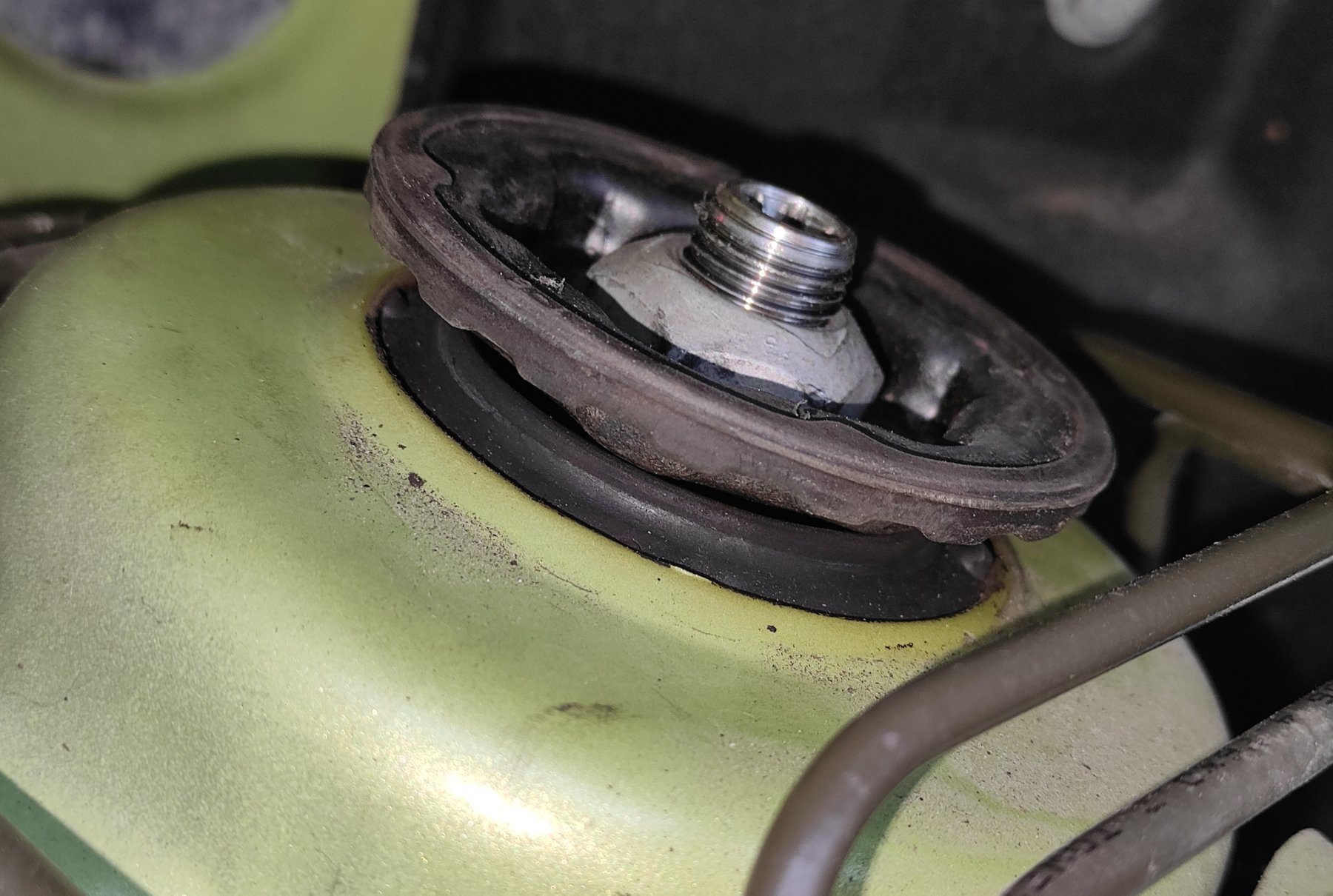

Jeszcze prośba do użytkowników Sparków o zrobienie zdjęcia mocowania amortyzatora od strony silnika. Czy u Was górny talerzyk jest podobnie wysunięty do góry czy sztywno przylega do karoserii?
U mnie jest tak:
Re: Obsada amortyzatora SPARK 2013 1.2
i to jest prawidłowo. Kiedyś była dyskusja na ten sam temat w Lacetti/Nubira
Post autor: endriu333 »
Potwierdzam, to jest naturalny, występujący luz....szczególnie wyczuwalny na podniesionym kole.
Post autor: michalp »
Dziękuję.
