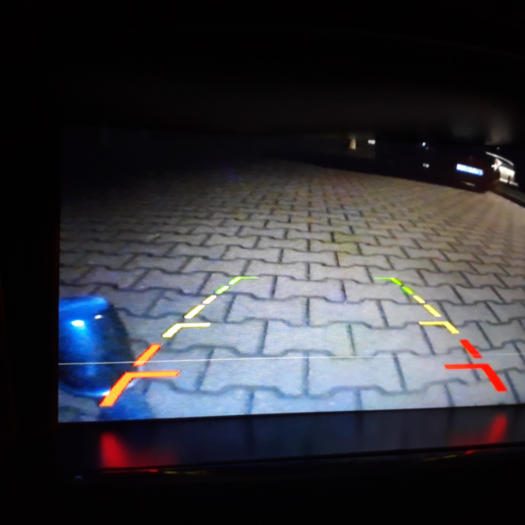

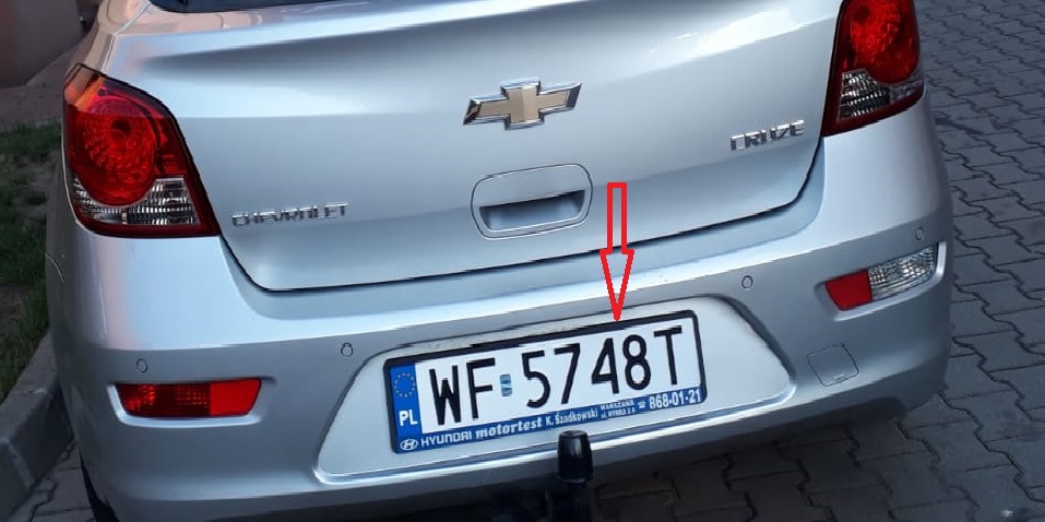

Teraz ja mam zagwozdkę; tj. mam odwrócony obraz czy nie.
Hak jest po środku, umiejscowienie kamery cofania wskazuje strzałka Zdjęcie poniżej to obraz pokazywany, gdy wrzucę wsteczny: Jak widać hak jest po lewej stronie od kamery.

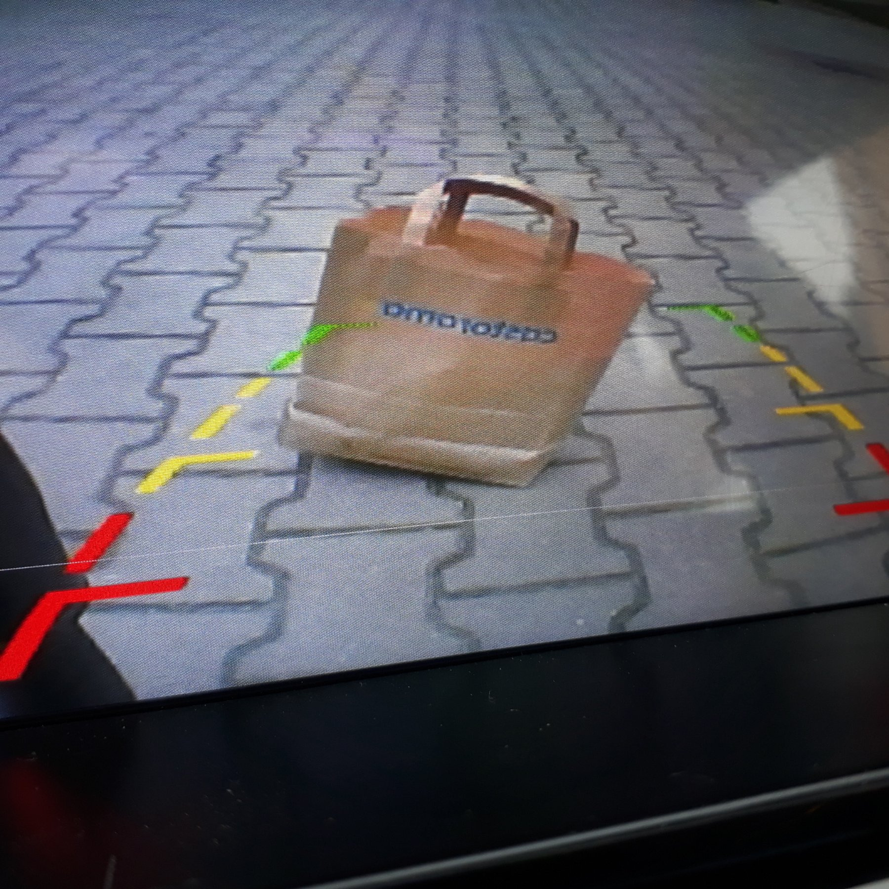

Re: Chińska nawigacja z Ali
zobacz w ten sposób. Ustaw coś po prawej stronie auta i zobacz czy obraz w bocznym lusterku jest taki sam jak na ekranie.
Masz odwrócony.
Ale wszystko zależy jak ci się wygodniej używa kamery cofania.
- robertz
- Patron
- Posty: 1857
No tak jest odwrócony.

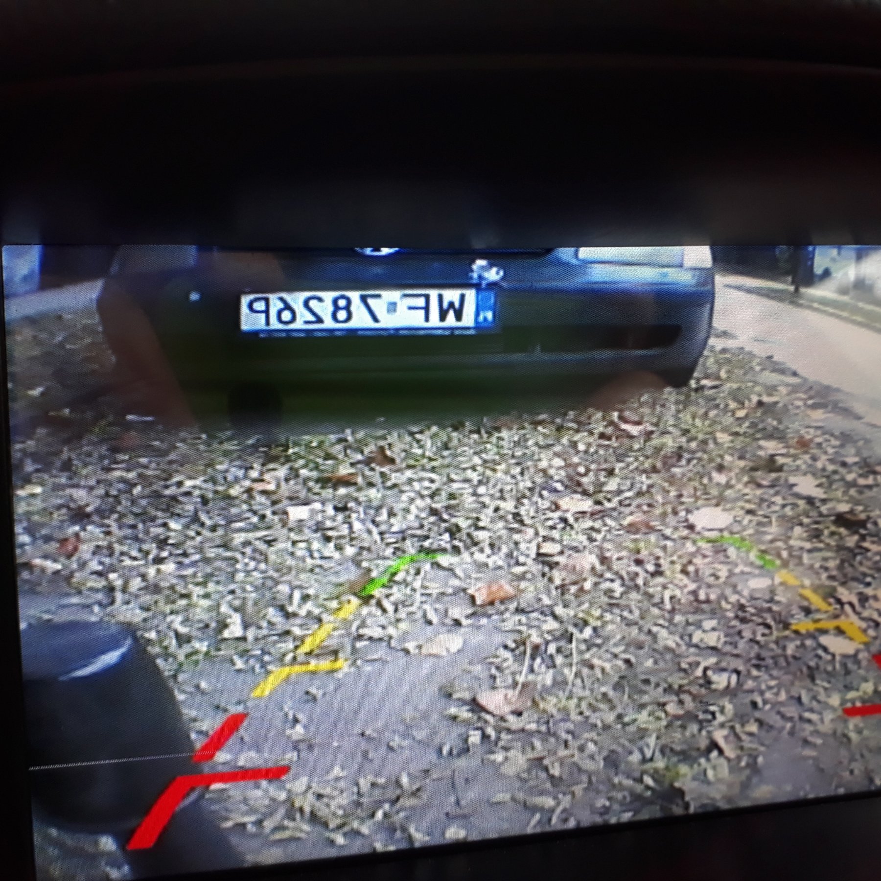

Czy obraz jest lustrzany/odwrócony wystarczy przyłożyć do kamerki jakiś napis z tekstem, np tablica rej. innego auta. Będzie albo prawidłowy albo popieprzony.
Ale przyznam, że sam nie wiem jak mam.
Nawet mnie to nie zastanowiło. Może faktycznie na popieprzonym musi być żeby naturalnie się manewrowało

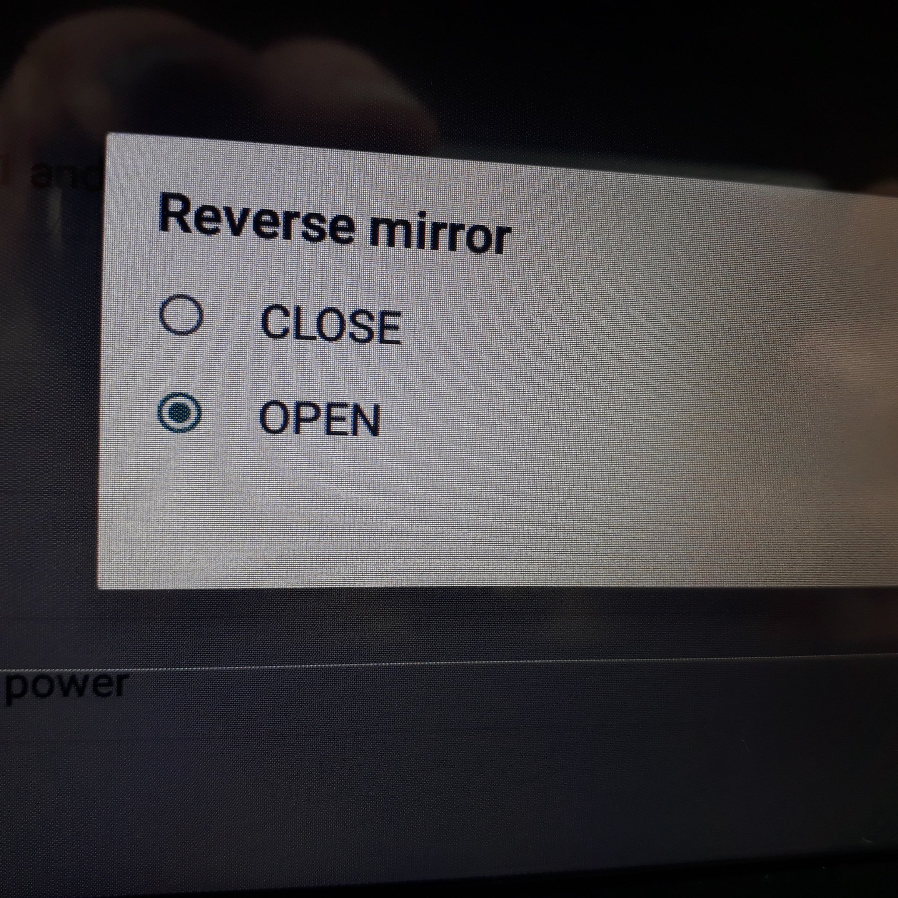

Ja w swoim radiu znalazłem poniższą opcję.
Rano sprawdzę, czy to ta opcja odpowiada za odwrócony obraz.
Zdjęcie robiłem jakiś czas temu, przy okazji ustawień radia, więc teraz nie wiem, czy jest włączona czy też nie.
Dzisiaj, zgodnie z zapowiedzią, przetestowałem porady etaca i wszima.
I sytuacja wygląda następująco:
Prawa strona jest w kamerze prawą stroną, lewa zaś lewą.
Tablica rejestracyjna samochodu za mną czy tekst ustawiony przed kamerą jest taki jak w lusterku wstecznym.
Najważniejsze dla mnie, że strony są we właściwych miejscach.
Pytanie tylko jedno: czy obraz w kamerze cofania powinien być jak w lusterku wstecznym, czy też nie?
Przy okazji: opcja w radiu "reverse mirror" nic nie daje, bez względu czy jest włączona czy też nie.
Albo więc nie dotyczy ona odwróconego obrazu, albo moja kamera nie daje takiej możliwości.
W googlu wyczytałem, że opcja "reverse mirror" odpowiada za obraz w kamerze cofania.
Skoro to funkcja radia, a nie kamery (choć w necie oferują kamery z podkreśleniem, że mają one właśnie taką funkcję i że można ją przełączać) to dlaczego jej włączenie czy wyłączenie w radiu nic nie zmienia w obrazie?
Pytanie zadaję raczej z ciekawości, bo aktualne ustawienie mojej kamery (czyli prawo to prawo, a lewo to lewo) jak najbardziej mi odpowiada.
Mnie tylko przeszkadza, że hak w kamerze jest z lewej strony zamiast z prawej.
Ale ponieważ reszta jest po właściwych stronach, będzie się trzeba przyzwyczaić lub zdemontować hak.
