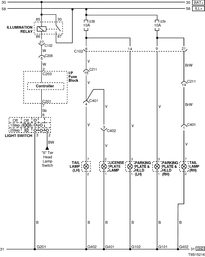

Z ktorego bezpiecznika zasilane są światła pozycyjne w Aveo T250? Na którym bezpieczniku pojawia się napięcie po przekręceniu przełącznika świateł na pierwszą pozycje ?

O to chodziło , dziękuje
