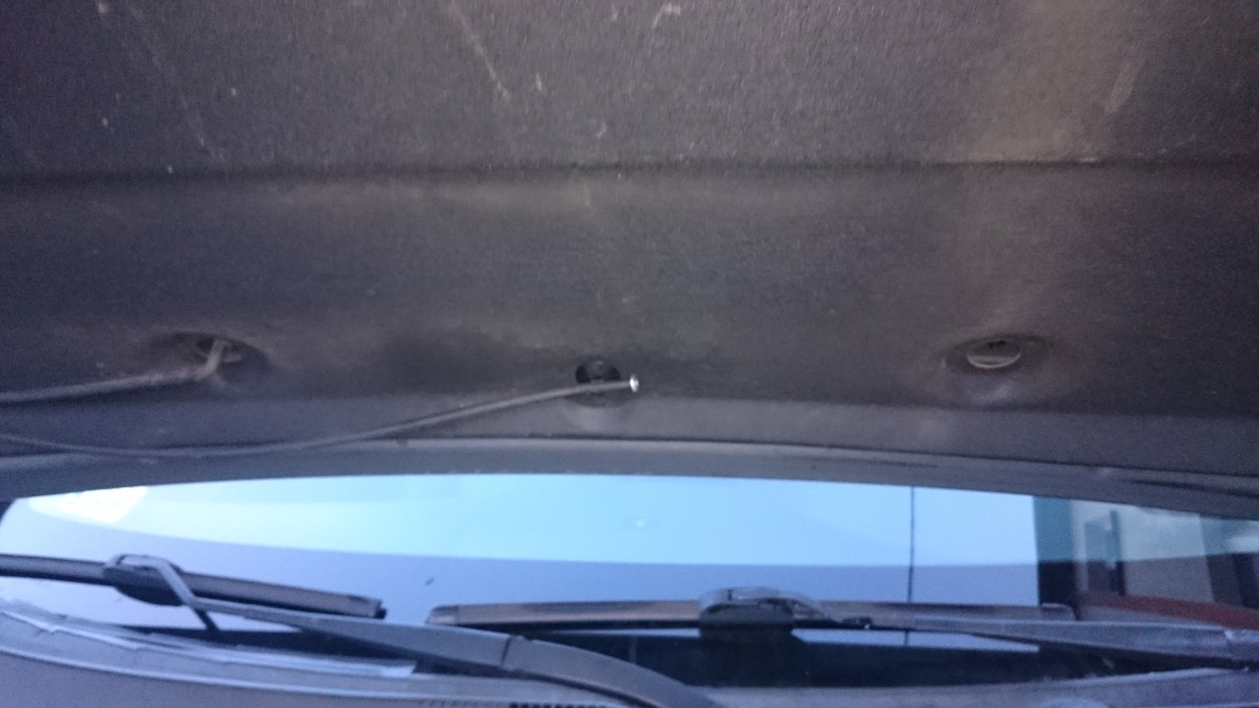

Ja mam od Volvo, niestety przy prędkościach autostradowych pryskają w wycieraczki, ale wycieraczka zagarnia wtedy płyn na szybę.
Podczas mniejszych prędkości jest ok. Przerobiłem tylko mocowania, odłamałem zatrzaski i nagwintowałem plastikowy bolec pod nakrętkę, trzymają się teraz zdecydowanie lepiej.

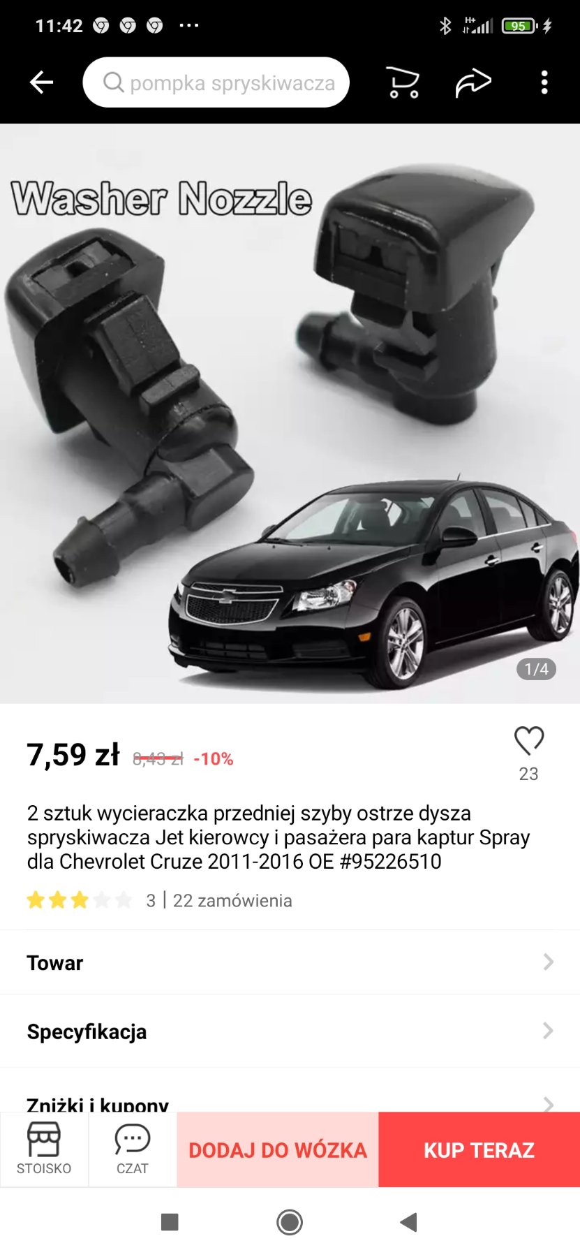

Wiecie co? kupiłem jakis czas temu te niby od volvo pasujące. niestety one nie pasuja, sikają na wycieraczke, a i ta mgiełka taka sobie. Wróciłem do starych i... temat mi ucichł na pół roku. Ostatnio dzióbałem na aliexpress. i prosze bardzo:
https://pl.aliexpress.com/item/10050014 ... 5c0fsHHVOK
zamówiłem 20.01 i mam od wczoraj w aucie. zdecydowanie lepszy temat bo mozna regulować dysze. psika tam gdzie trzeba. wziąłem 4
a niech beda. cła ani akcyzy nie płaciłem
Ale jedna ciekawostka, na starych nie wiem czy tak bylo, ale na tych widać ze spryskiwacz od kierowcy psika ciut lżej, widzę że ze względu na odległość. Przerobie to sobie na jedna dlugosc przewodów oraz zaloze zaworki zwrotne, bo widzę ze w tym aucie sporo dłużej trzeba czekać na płyn. Wycieraczki drą na sucho po szybie na początku.

Miałem kupić te co ty, ale w finale zamówiłem takie , pewnie będą lipne ale 7 zł d...nie ma

Przegapiłem ten post, zamówiłem kilka dni temu te same spryskiwacze.Olokolo pisze: 2 lut 2021, o 18:40 Wiecie co? kupiłem jakis czas temu te niby od volvo pasujące. niestety one nie pasuja, sikają na wycieraczke, a i ta mgiełka taka sobie. Wróciłem do starych i... temat mi ucichł na pół roku. Ostatnio dzióbałem na aliexpress. i prosze bardzo:
zamówiłem 20.01 i mam od wczoraj w aucie. zdecydowanie lepszy temat bo mozna regulować dysze. psika tam gdzie trzeba. wziąłem 4a niech beda. cła ani akcyzy nie płaciłem
Odnośnie zaworków zwrotnych, mam dwa rodzaje i robiłem próby, jedne pojedyncze zakładane w miejsce oryginalnych złączek przelotowych przed samymi dyszami, drugi zaworek z trójnikiem.
Przy obecnych dyszach z volvo bez zaworków nie dość, że długo się czekało to jeszcze po użyciu przy wejściu w zakręt albo gwałtownym przyspieszeniu wylatywał płyn na maskę. Przy zaworkach pojedynczych problemu nie ma, ale za to one lekko ograniczają przepływ płynu i dysza od pasażera startuje chwilę wcześniej. Przy trójniku z zaworkiem przepływ był lepszy ale też się ulewało z dysz.
Mam nadzieję, że te z Ali rozwiążą problem, nie będzie się z nich podciekało i ostatecznie założę zaworek z trójnikiem, który stawia mniejszy opór. Co ważne one mają podkładki gumowe więc nie trzeba kombinować z taśmą dwustronną przy ich montażu.
