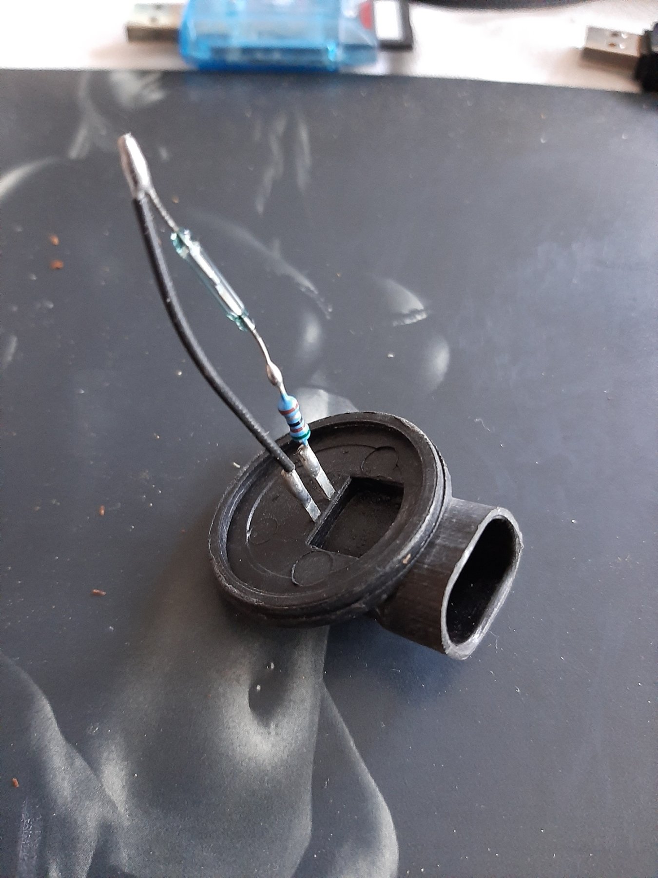

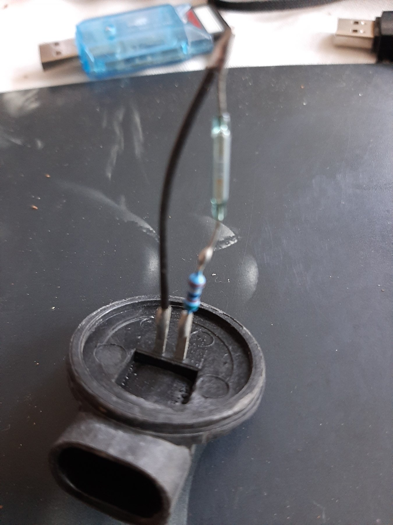

Witam. Niedawno kupilem Captiwe 2.0D 4WD 110KW 150KM z 2008 roku. Od poczatku swiecila sie kontrolka poziomu plynu do spryskiwaczy. Sprzedawca powiedzial ze wystarczy zalac zbiornik plynem z dodatkiem alkolu i kontrolka zgasnie bo sa styki brudne a alkol je przeczysci. Troche mnie zdziwilo ze sam tego nie zrobil skoro to takie proste. Tak tez zrobilem ale efektu nie ma.Dzisiaj postanowilem wyjac ten czujnik i przeczyscic go. Udalo mi sie to zrobic bez rozkrecania nadkola chociaz nie do konca poniewaz wyjalem chyba zewnetrzna czesc czujnika (zdjecie).moje pytanie jest nastepujace: czy tak wyglada oryginalny element czujnika czy juz ktos cos kombinowal z nim? Nadmienie ze po odpieciu tego elementu kontrolka zgasla. Mam zamiar zakupic nowy czujnik ale moze ten jeszcze mozna uratowac.

To jest czujnik kontaktronowy reagujący na magnes znajdujący się w pływaku wewnątrz zbiornika.

Dzieki za szybka odpowiedz..Podejzewam ze samego tego elementu nie dokupie tylko kompletny czujnik.jeszcze raz dzieki..

Można kupić same kontaktrony. Jest ich pełno w allegro.
I kosztują niewiele.
Pytanie tylko. Czy dasz radę sam to poustawiać.

Kontaktron to można łatwo sprawdzić np magnesem. Może pływak szwankuje?...

Jemu chodziło o fizyczne ustawienie kontaktronu tak żeby działał prawidłowo.
Najważniejsze pytanie to to czy pływak w zbiorniku jest na swoim miejscu i prawidlowo pracuje.
Jeśli to jest kontaktron NC to po przyłożeniu magnesu z jednej strony powinien rozłączy obwód i trzeba go tak zamontować żeby ta stroną był w kierunku pływaka.

Rozumiem..Czy mozna to zrobic w ten sposob ze po wlaczeniu zaplonu obracac lekko ten kontaktron do momentu zgasniecia kontrolki?
Dzisiaj wymontuje caly zbiornik i wyjme ten plywak bo byc moze ze jest tylko zanieczyszczony i po zalaniu plynem nie podnosi sie..Troche z tym roboty bo musze zobaczyc czy wystarczy zdjac tylko lampe czy trzeba zdejmowac kolo, nadkole itp..

Witam.. Kontaktron sprawny.. Sprawdzilem go korzystajac z porady kol. " bubu1769"
. Probowalem wyjac zbiornik plynu. Znalazlem jedna srube ktora trzyma zbiornik lecz po odkreceniu jej zbiornik nie chce nawet dygnac..podejrzewam ze od spodu sa jakies sruby ktore go trzymaja wiec chyba bez wizyty w warsztacie sie nie obejdzie
.Jeszcze przez 2 dni auto nie bedzie mi potrzebne wiec powalcze z tym.. Moze jest mozliwosc wyjecia czujnika bez wyciagania zbiornika? Probowalem od gory ale bardzo slaby dostep jest i nie moge go chwycic palcami
.Ten czujnik jest wkrecany czy wciskany ?
