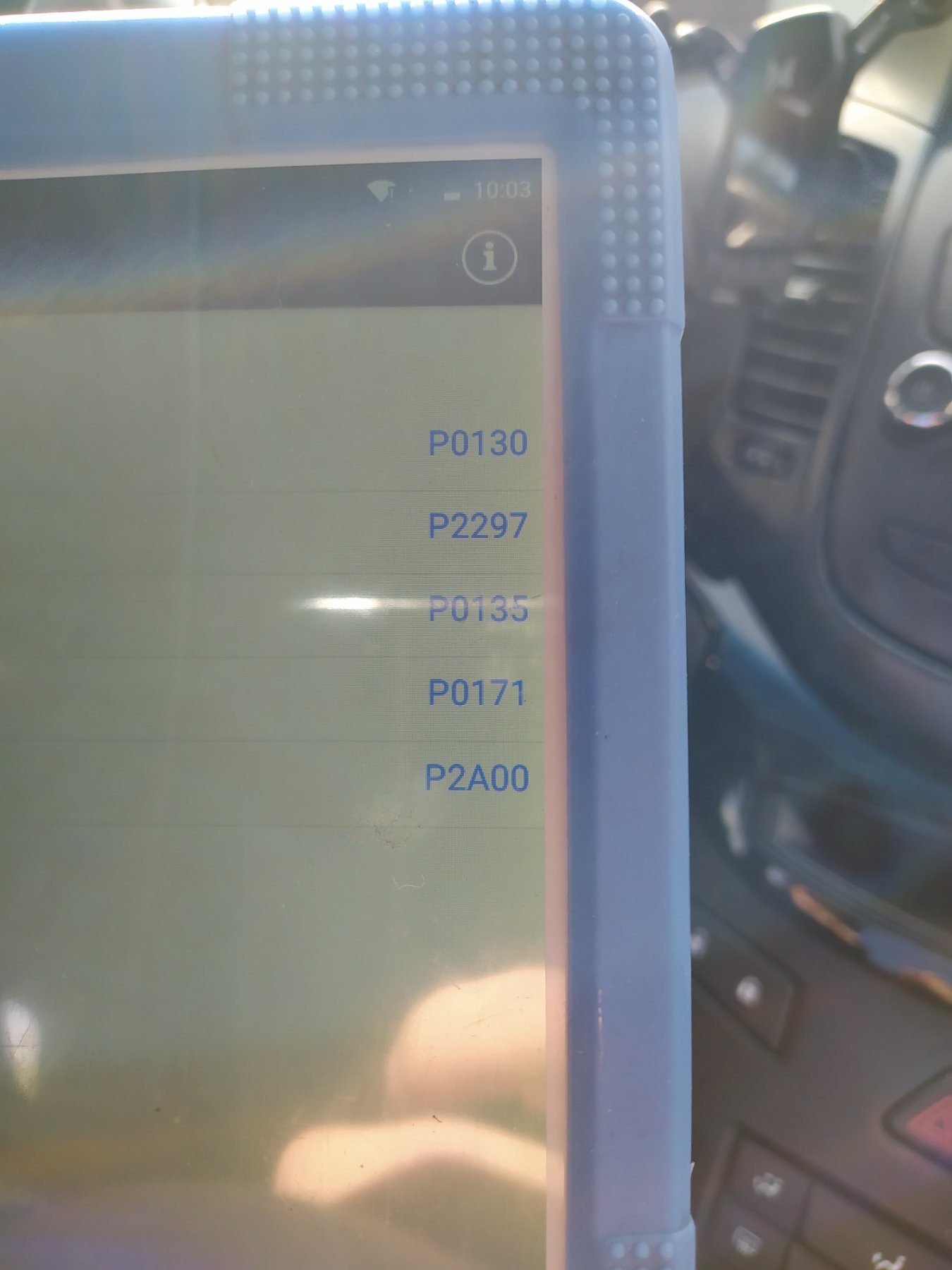

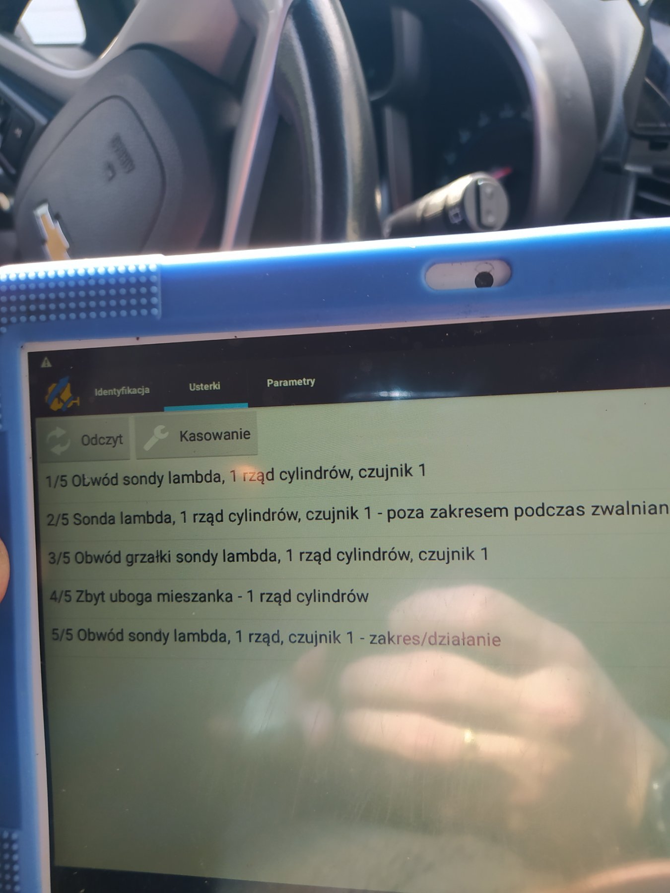

Dzień dobry wszystkim, pomóżcie...mi wyskoczyły takie błędy... Wymieniłem kat. i sondę przed kat. a po dwustu km te błędy.

A mechanik patrzył na korekty paliwowe?
Pewnie coś z mieszanka nie tak.
Raku81
Posty: 3
Rejestracja: 29 kwie 2022, o 16:33
Samochód: Orlando
Silnik: 1.8 benzyna
Lokalizacja: Police
Re: Kontrolka Check - nieprawidlowe wskaznia sondy lambda
Post autor: Raku81 »
Tankuję cały czas na tej samej stacji... Może wadliwa sonda?
