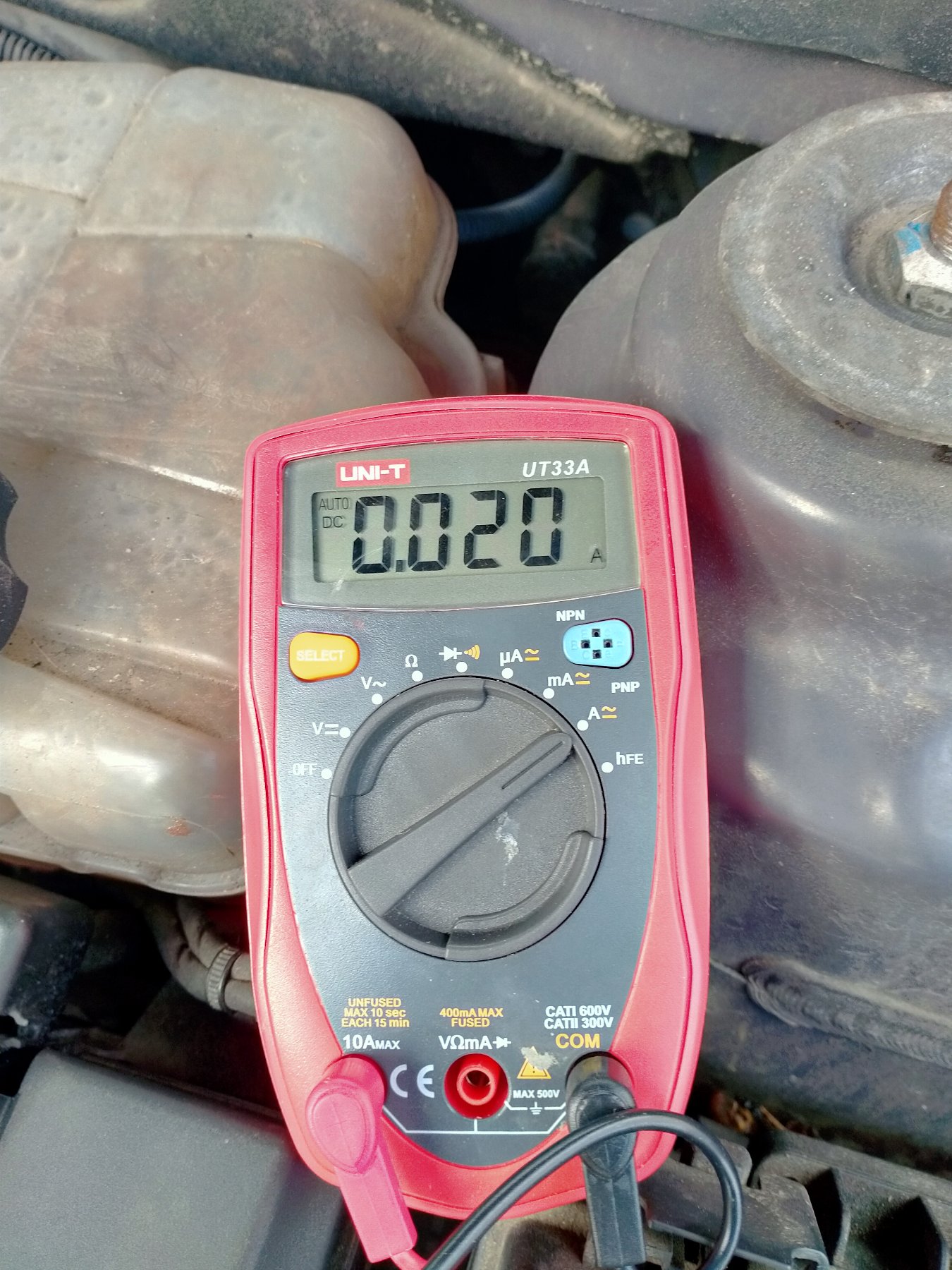

W pobliskim sklepie nie było zbyt dużego wyboru więc padło na Vartę Blue. Zmierzyłem prąd postojowy i wyszedł jak na zdjęciu więc wyglada na to że nic nie kradnie prądu.
