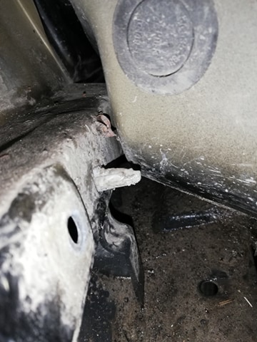

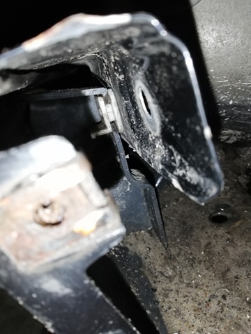

mam problem z demontażem błotnika. Niby wszystko odkręciłem ale trzyma mi taki biały zatrzask (łączenie błotnika z progiem bodajże), załączam zdjęcie i ktoś może podpowie jak ja mam to zdjąć? Próbowałem wybijać, podgrzewałem opalarką tą spinkę ale za żadne skarby ona nie chce wyjść. Ktoś ma jakieś rozwiązanie?

Do zamknięcia, trzeba zdjąć listwę progu i tam jest jeszcze śruba ;)
