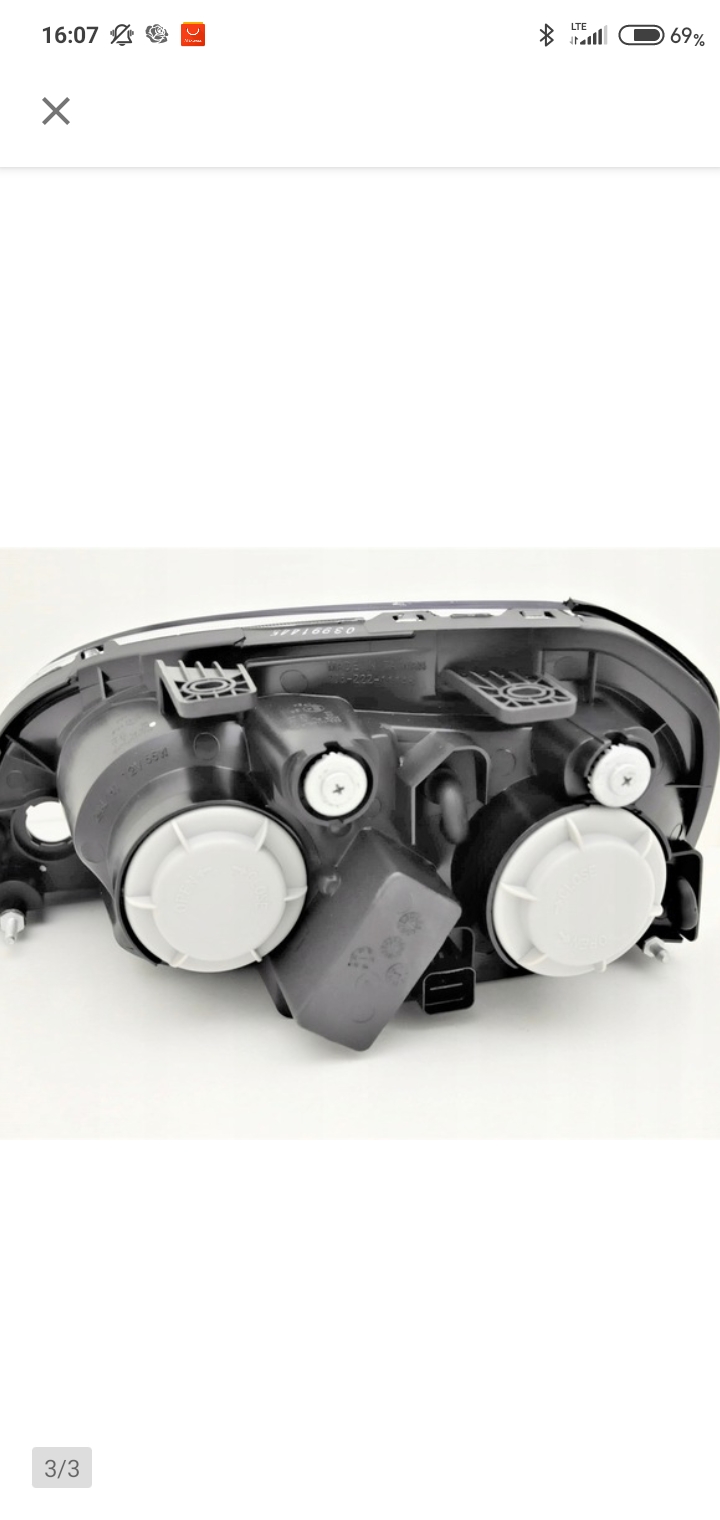

Ale tak jak pisałem ja mam kombi i w tych lampach z tyłu jest wszystko tak jakby w całości i nie wiem co tam przekręcać.
Tak to wygląda z tyłu.
