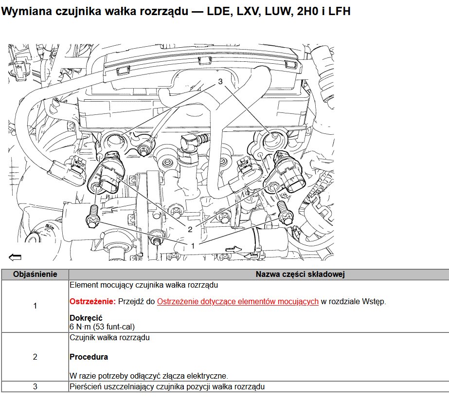

Re: Błąd P0016
Po prawej stronie silnika, poniżej pokrywy zaworów - są dwa.
duszekt
- Posty: 19
- Rejestracja: 7 paź 2020, o 00:10
- Imię: Tomek
- Samochód: Orlando
- Silnik: 1,8 2H0, 141KM
- LPG: LPG
- Lokalizacja: Gdańsk
Re: Błąd P0016
A skąd kolega takie piękne zdjęcie z opisem dopadł ? Czyżby jakaś książka w pdfie? Czy z sieci ?
Dziękuję
Dziękuję
