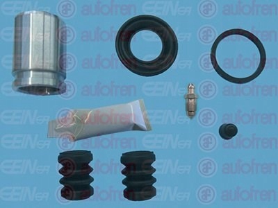

To jak się nazywa to w lewym górnym rogu na zdjęciu oraz jak nazwać ten przedmiot w którym tej element się przemieszcza
Re: Tylne zaciski hamulcowe - pytania
: 27 kwie 2021, o 19:50
autor: Sebastian
Element ze zdjęcia to tłoczek, a porusza się w zacisku hamulcowym. Zacisk natomiast jest przykręcony do jarzma zacisku.
Moim zdaniem wymiana całego zacisku nie ma sensu póki nie ma uszkodzonego gwintu na odpowietrznik/przewód, lub sam zacisk nie wpadł po TIR'a :lol:

Sebastian pisze: 27 kwie 2021, o 19:50 Element ze zdjęcia to tłoczek, a porusza się w zacisku hamulcowym.:D
Chyba źle zadałem pytanie .
Jaki kształt ma tłoczek ?
Jaki kształt ma ta część zacisku w której porusza się ów tłoczek , i jaką przez to ma nazwę ?
A tak na marginesie czasami warto wolniej czytać teksty , łatwiej zrozumieć co jest napisane.
: 27 kwie 2021, o 21:21
autor: konradoo
Nie ma żadnej nazwy. Byłem na różnych szkoleniach i żaden mądry Pan od producenta nie użył nazwy cylinder. Jest to monolit, jeden odlew i wszystko. Idąc tym tropem to chłop ma tłok, a baba cylinder.... Nie dajmy się zwariować i używajmy, w zagadnieniach technicznych, prawidłowego nazewnictwa.
