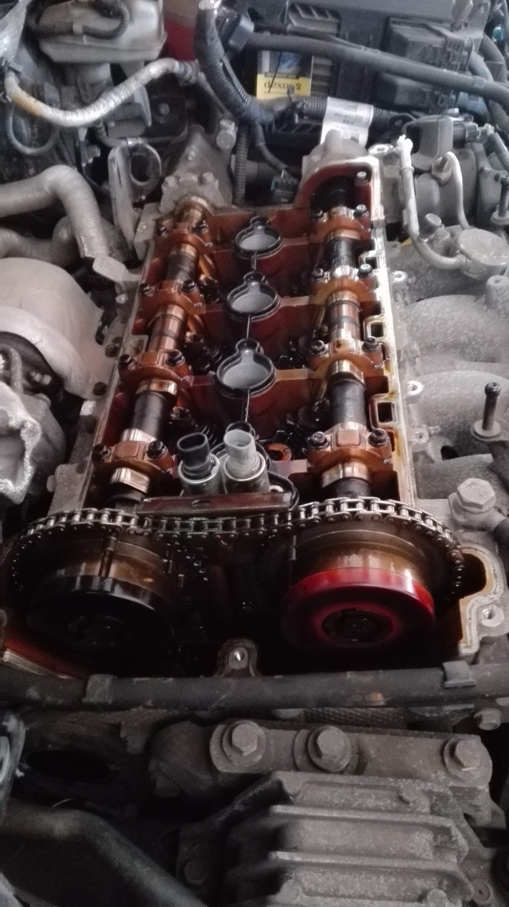

Nie wiem ja zbytnio o co chodzi z tym czyszczeniem przez olej. Ja mam od zawsze dexos 2 5w30. Od 3 lat dexos 1 gen 2 też 5w30. No i gdzie to niby brudne po oleju od GM? Bo to mój własny silnik na oleju GM. Wymyślasz coś , ale Ok. Ja zaworów nie reguluję , u mnie same to robią. Co prawda mam mniej przelatane bo tylko 186tys. Ale ja nie widzę potrzeby zmiany oleju na żaden droższy czy poza normą zalecaną przez producenta, nawet na tym dexos 1 gen 2 to tak jakby ciszej turbo startuje.
Nie , że się uczepiłam Twojej teorii ale dobrze teorie czymś popierać tj pokazać jak wygląda silnik na złym oleju a jak na lepszym. 🤗🙃

Przecież nie poleciałam teraz w klawiaturze grzebać aby Ci zrobić fotkę. Jak był wymieniany rozrząd to wszystko było na wierzchu. 🙃
I nie po to aby bynajmniej CI coś udowodnić, ale pokazałam że jest i będzie Ok gdyby ktoś chciał lać olej polecany przez producenta.

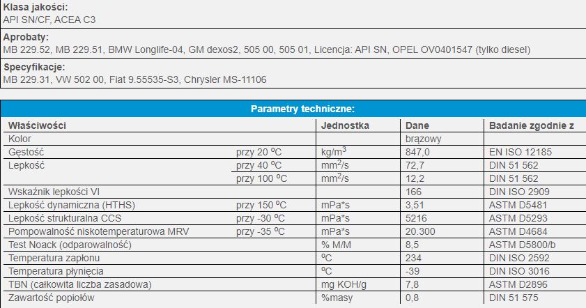

RAVENOL HLS SAE 5W-30
- oczywiście z tej cenie jest udawanym syntetykiem jak 99% na naszym rynku (wystarczy wziąć np Motul i na butli jest ,że 100% syntetyk ,ale ta sama butla kupiona w DE już ma inny napis. Sporo produktów przy karcie charakterystyki ma uwagę, że opis nie dotyczy rynku DE - wyższe wymagania co do klasy produktu
) to przykład oleju Valvoline ,gdzie napis na butli mówi o syntetyku ,a karta już nie ,
mimo to na nasze potrzeby to oleje wystarczające.
Cenowo i jakościowo pozytywne są VALVOLINE SYNPOWER MST C3 5W-30
dlaczego inne niż OEM GM ? Ano dziś dla GM produkować może ktoś całkiem fajny jakościowo produkt, ale za rok ,dwa już firma X która wygrała tylko ceną i byle spełniać minimum normy GM. Stąd szukanie alternatyw
