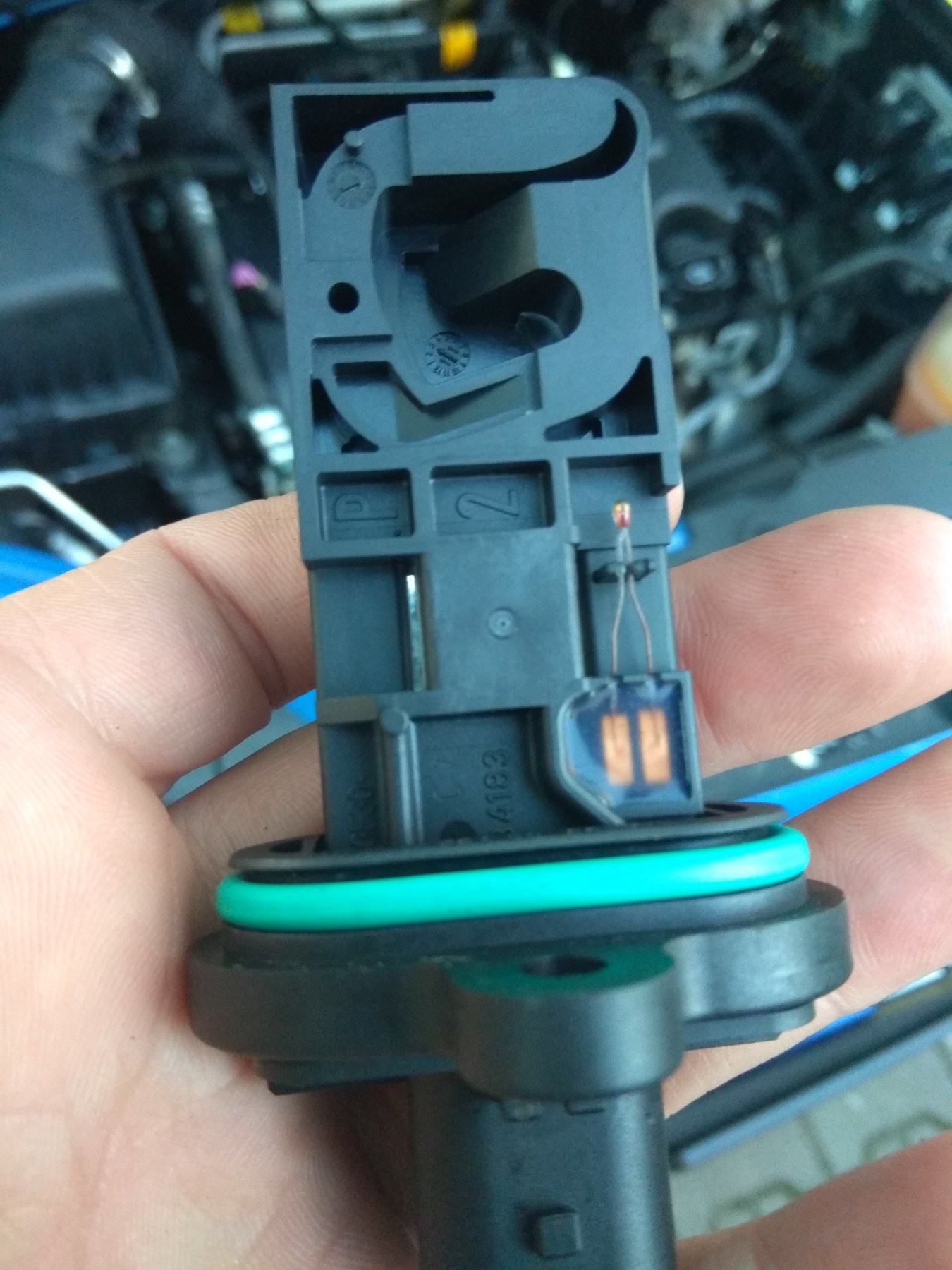

MAF ładny i czysty, wizualnie jak nowy:

Re: P0171 Aveo T300 1.4
Czyli w tym silniku jest MAF a nie MAP, choć to niewiele zmienia. To nadal czujnik określający ilość powietrza.
Nie bardzo widzę związek usterki wydechu z uboga mieszanką. No chyba że przed 2 sondą, ale to chyba też byłby błąd sondy 2.

wszim pisze: 9 maja 2021, o 20:50 Czyli w tym silniku jest MAF a nie MAP, choć to niewiele zmienia...
Ale MAP też jest, wczoraj miałem go w rękach :shock:. Przy czym MAF jest na dolocie, między puszką filtra a przepustnicą. MAP jest po przeciwnej stronie na boku kolektora
No to błąd P0106 wskazuje MAP. Tak piszą internety. Więc co nam się tu chwalisz czyściutkim pięknym MAF :D ;)
