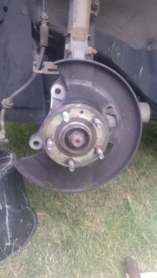

Panowie, zabrałem się wczoraj za montaż nowej szpilki w przednim kole. Sytuacja zasadniczo wygląda tak, że osłona tarczy hamulcowej przeszkadza i nie da się bez małej interwencji przełożyć szpilki (zdjęcie nr 1). A w każdym razie u mnie tak to wyglądało.
Zdjęcie nr 1
Zdjęcie nr 1
Za bardzo tej oslony nie dało się odkręcić bez zdejmowania piasty. Więc zdecydowałem się na małą interwencję szlifierką w osłonę tarczy hamulcowej i zwrotnicę. Dosłownie odrobinkę trzeba było zebrać i wchodziła (zdjęcie nr 2).
Bez zdejmowania piasty nie widziałem za bardzo innej możliwości żeby ją włożyc.
