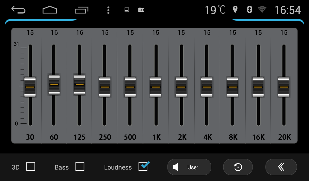

Moje przednie głośniki phonocar maja start od 70Hz a z tyłu mam fabryczne głośniki z Cruze które były w LT+ Premium z przodu, one bodajże startują od 20Hz.
Basy idą od tylnich głośników, po przesunięciu fadera na przód słychać że Phonocarom basów brakuje ale przy moich gatunkach muzyki (rock/metal) nie ma to większego znaczenia.
Ogólnie ilość basów jest zupełnie wystarczająca przy takim ustawieniu:
Mój EQ
Mój EQ
